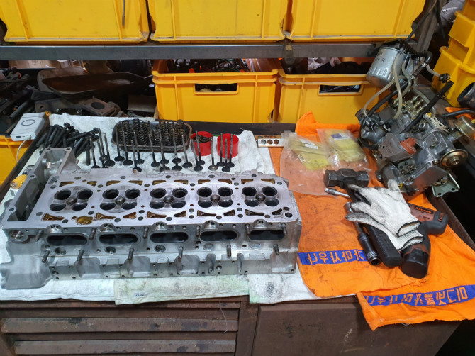

▲ 엔진을 분해하는 모습입니다.
▲ 완전히 다시 분해하여 정리해둔 모습입니다.
▲ 실린더 헤드를 다시 수리하고 조립하는 중입니다.
   다시 정밀 검사해 보기로는 압축압력이 제대로 안나오는 부분이 발견되어서..
   사장님이 죄송하다고 이번엔 제대로 작업해 주신 부분입니다.
   즉, 엔진 부조와 매연의 원인은 이것이었습니다.
   헤드 오버홀 할때 면치기 및 밸브 오버홀을 타업체에 의뢰하였는데,
   항상 잘해주던 업체라 확인 하지 않고 그냥 넘겼는데 그게 이렇게 되었다고 하셨습니다.
   이 부분은 밸브시트를 액화질소로 작업하여, 규정값 전부 체크하여 정상압축압력 확인하여 해결했습니다.

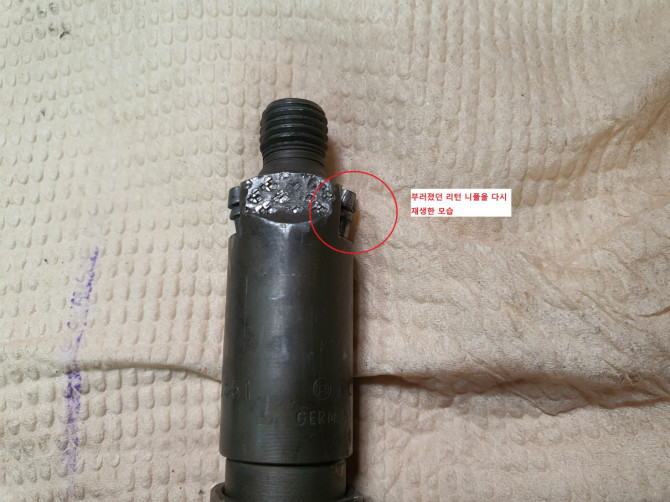

▲ 출고 후 엔진에서 칙칙칙 ! 하는 소리의 원인이었습니다.
   인젝션 노즐에는 분사 후 남은 연료가 리턴되는 니뿔이 있습니다.
   해당 니뿔 중 하나가 부러졌던 것이 원인이었습니다.
   그래서 이 부러진 틈새 사이로 연료가 헤드 상단부로 넘쳐서 엔진외부로 경유가 흘렀던 것입니다.
   당장 니뿔을 구할수가 없어서, 사장님이 재고로 갖고 있던 OM605.910 터보노즐에서 니뿔을 빼서 이식했습니다.
   터보용 노즐은 분사압력이 135 Bar 라서 호환이 안되지만,
   니뿔 자체는 같은 물건이라 호환이 되는 것이 다행이었습니다.
▲ 니뿔 수리 중인 모습입니다.
▲ 부러진 니뿔을 수리 완료 한 모습입니다.

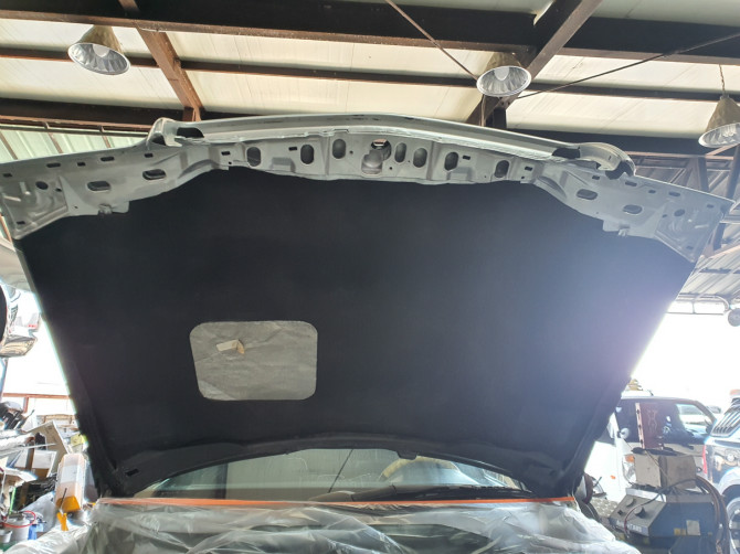

▲ 후드가 굉장히 더럽습니다.
    제 차량의 원래 색상은 미드나잇 블루 색상입니다. (본넷 하부에 비치는 저 파란색이 본래 제칠 입니다.)
▲ 후드를 최대한 분리하고 세척합니다.
▲ 후드를 청소하고 재도색을 합니다.
▲ 후드 부품과 주유구 고무를 클리닝 합니다.

▲ 본넷 크리닝 및 도색 완료 사진 입니다.
    깨끗한 것이 보기가 좋습니다.

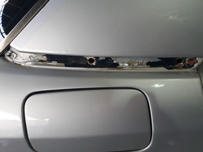

▲ 바로 이 부분이, 과거 트렁크 하부 부식의 원인이었습니다.
    비가 오거나 고압 세차 시 이 부분을 통해 물이 흘러들어가서 트렁크 하부에 고인 후 부식이 되었던 것입니다.
    구멍을 잘 막도록 수리 후 고압세차를 하여 물이 들어가지 않음을 확인했습니다.
