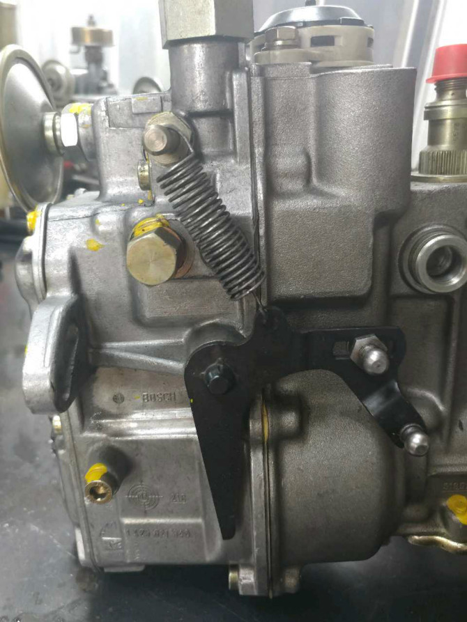

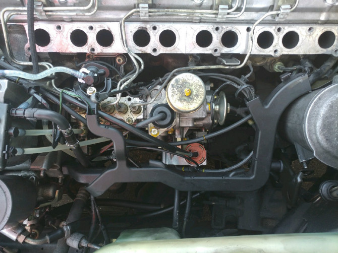

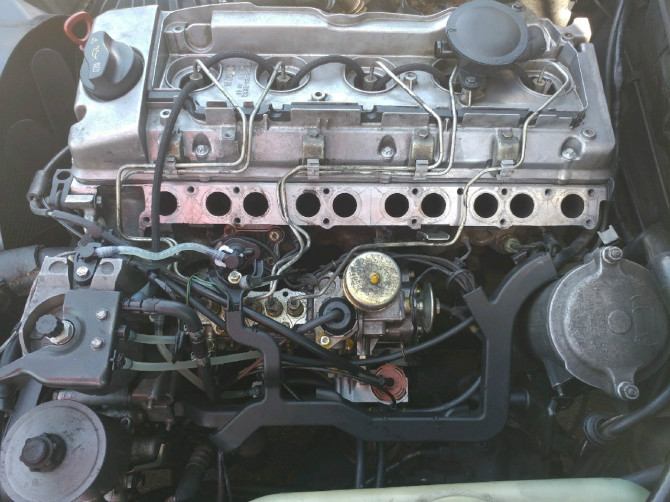

기계식 디젤엔진의 핵심은 부란자 (정식명칭 : 플랜져, 이하 플랜져 통일) 입니다.
플랜져는 엔진 내부의 인젝션 타이밍과 타이밍 체인과 맞물려
정확한 시기에 정확한 양의 연료를 실린더 내부에 분사하는 핵심 기계장치로써, 요즘 차로 치면 ECU 와 같은 역할을 합니다.
정말이지 보다보면...
전자부품을 전혀 사용하지 않고, 기계기술로 실현하기 위해 기계공학의 끝을 보는 것 같은 부품들이 몇 있습니다...
플랜져 라던지....히터밸브 라던지...-_-;;

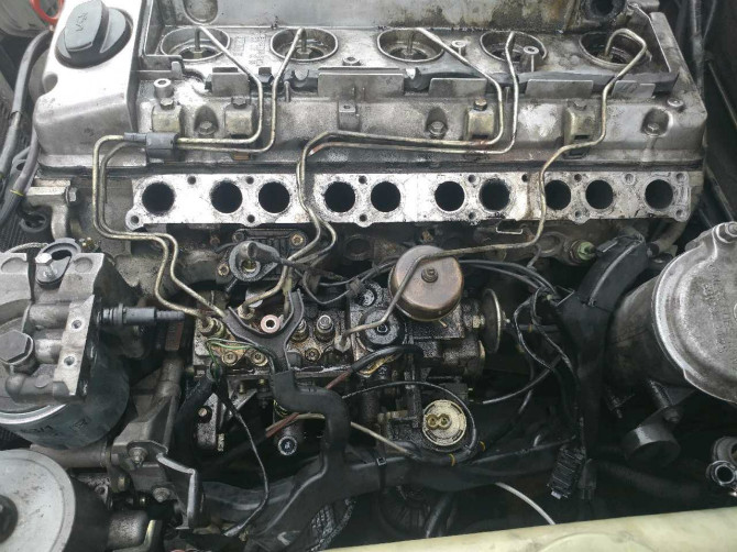

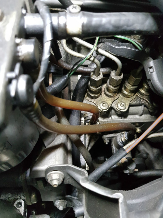

▲ 이 녀석이 플랜져 몸통 입니다. 엔진 블럭 옆에 설치되어, 타이밍 체인에 의해 정확한 타이밍에 연료가 분사됩니다.
플랜져 리셋팅 전에는 정말이지 총체적 난국이었습니다.
제가 이 차량을 구매해 올 때, 그간 차량주인이 해를 거듭해 가며 계속 바뀐이유를 타면서 알게 되었던 것이...
플랜져 셋팅 문제로 최대 시속 160 km/h 가 한계였으며,
고속도로에서 약간의 경사진 구간을 만나기라도 하면 시속 80 km/h 까지 떨어졌습니다. (악셀을 계속 밟아도)
또한 항상 풀악셀로 밟아야 가속이 되는 문제점이 있었지요.
에어컨을 켜면 힘이 딸려서 울컥거리는 증상은 덤이었습니다.
부족한 출력을 메꾸기 위해, 제게 차를 팔았던 차주님은 엔진을 PWM 전동팬으로 개조를 하셨습니다..
한 2 년 잘 타고 다녔지만, 엔진 음색이 점점 안 좋아지고
어느때는 빅쉐이킹 증상도 나타나게 되어 플랜져 리셋팅을 의뢰하게 되었습니다.
마침 국내에서 OM605 엔진에 대해 잘 아는 엔지니어 분을 만나게 되었습니다.
쌍용 무쏘나 코란도 차주들은 다 알더군요... ㅉ파츠 라는 업체였는데...
해당 업체 사장님을 만나보니, 무쏘셋팅을 올린것으로 보인다고 하시네요...-_-;;

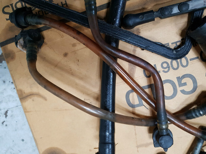

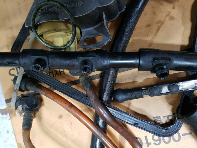

▲ 부란자 위쪽으로 연료호스와 (갈색), 딜리버리 밸브, 그리고 인젝션 노즐 파이즈가 보입니다.
원래 연료호스의 색은 투명한 흰색인데, 엔진오일이 조금 섞여서 색이 갈색으로 변색된 것입니다.

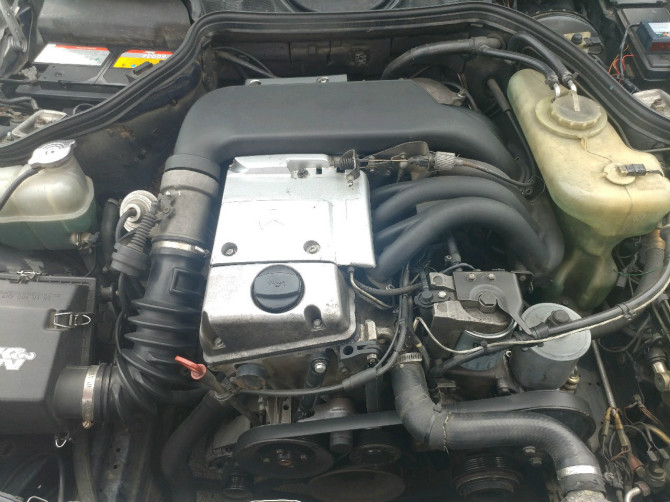

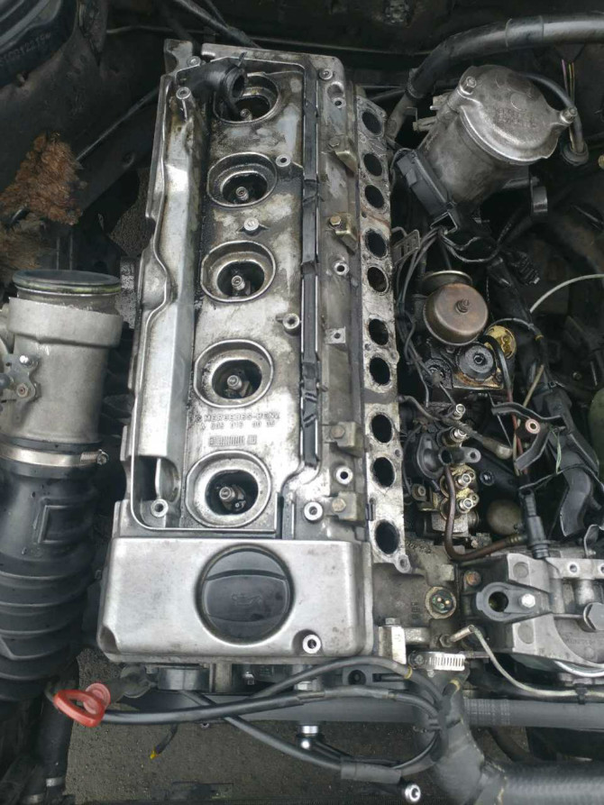

이 차량은 지난글을 보셨다시피,
OM605.911 자연흡기 디젤엔진 입니다. 쌍용에 올라간 OM662 랑은 거의 흡사합니다.
하지만, 플랜져 데이터는 쌍용과 호환되지 않습니다.
그래서 아마도 전전차주들이 데이터를 구하다 구하다 도저히 안되서
고민에 고민을 거듭하다 부란자를 쌍용으로 셋팅한것 같습니다.

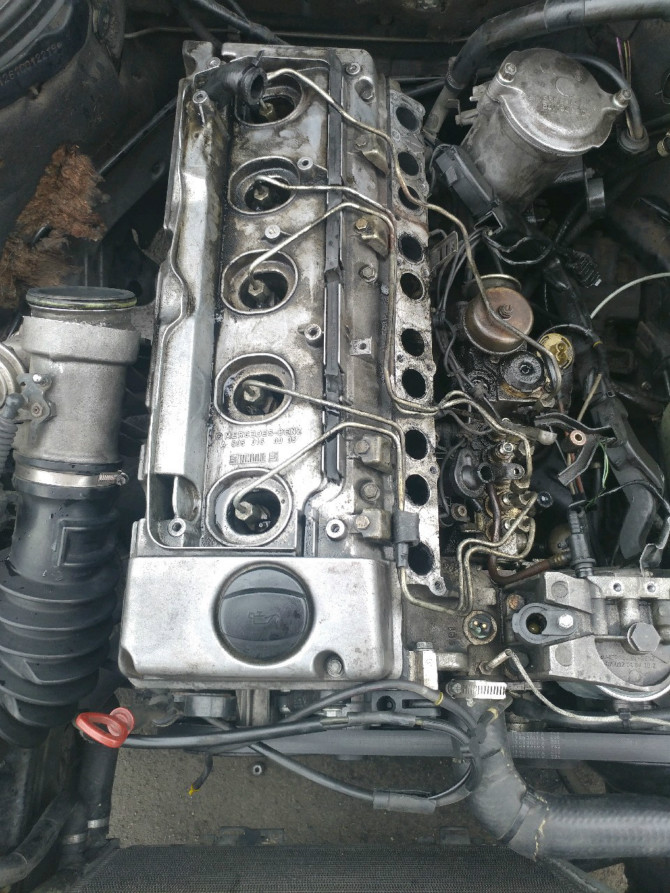

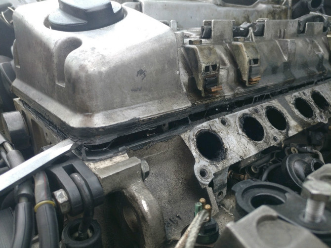

조립 완료 후 시동을 걸어봅니다...
흡기/배기 밸브에 문제가 있는지 엔진 소리가 매우 거칠게 들립니다..
원래는 이런 소리가 나야 정상입니다.
(영상속 엔진은 OM603 입니다. 무쏘엔진의 6 기통 버전이지요.)
비교해서 들어보면 확실히 소리가 좋지 않습니다.
게다가 작업 완료 후 주행해 보니...
전에 없던 증상이 나타납니다 ㅠㅠ
압축이 새는건지, 차가 울컥거리는 증상이 나타납니다..
그래서 이 작업을 마치고...
헤드오버홀, 엔진오버홀을 의뢰하였고...
현재 부품을 기다리고 있습니다 ^^;;

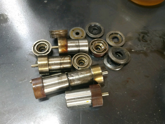

플랜져 리셋팅하는데에만 대략 850 만원 썼습니다 ㅠ_ㅠ (이제 카푸어가 됐습니다...)
아래는 플랜져 리셋팅 하는데 사용한 부품 목록이며, 전부 신품 사용했습니다.
