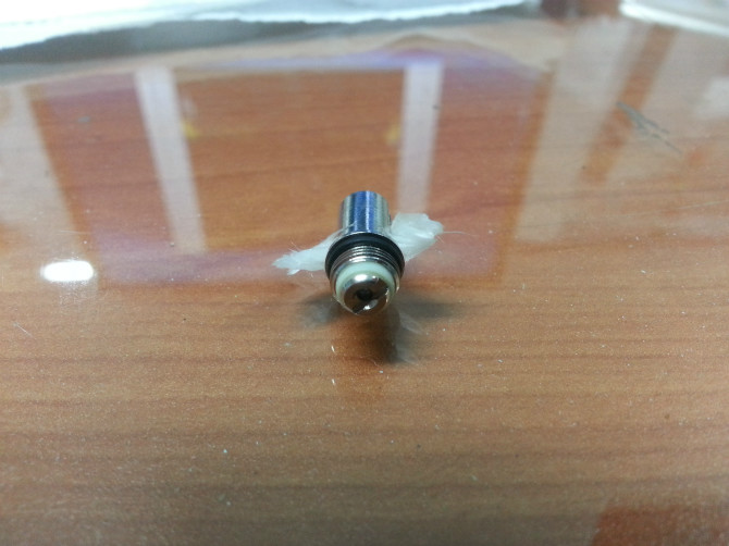

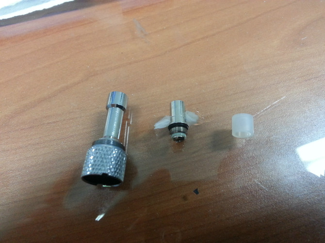

먼저 코일 부분을 빼냅니다
실리콘 부분을 제거합니다

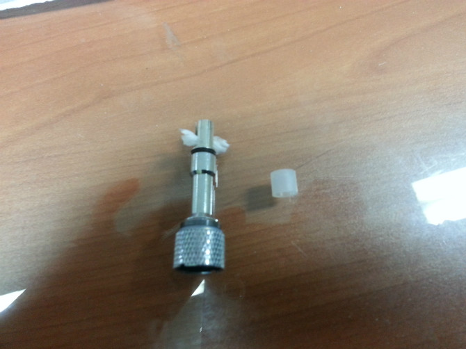

클립이나 드라이버를 이용해서 코일부분을 분리합니다

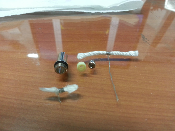

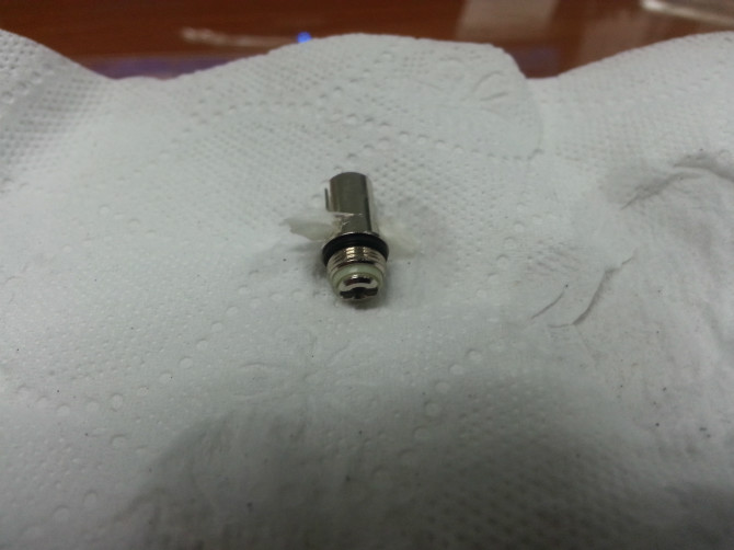

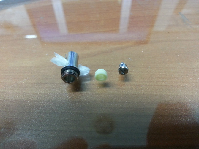

분리된 코일부분 아래를 보시면 스틸로 되어 있는 마개와 O링 고무가 보이실겁니다
스틸로 된 마개를 손톱으로 살살 당기면 보시느것처럼 빠집니다
O링 역시 손톱으로 빼면 쉽게 빠집니다

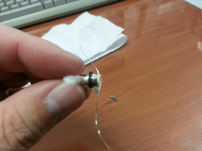

O링까지 분리 후 심지 부분을 잡고 위로 올리면 쉽게 다 사용한 심지가 빠집니다

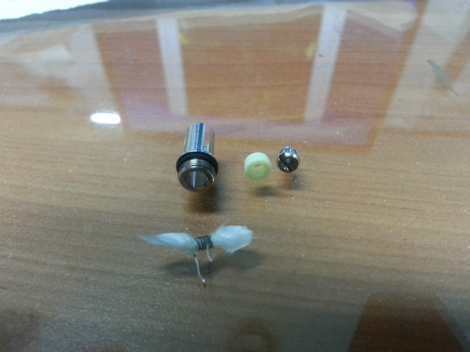

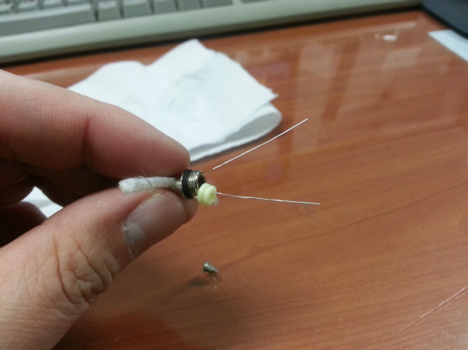

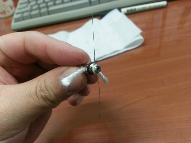

새로 교체할 심지를 준비합니다

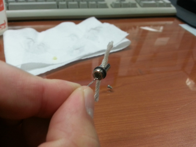

심지가 들어가는 부분을 보시면 관통형으로 되어 있는것을 보실수 있습니다
그 안으로 코일 두가닥을 넣고 심지를 -자 홈안에 넣어 줍니다

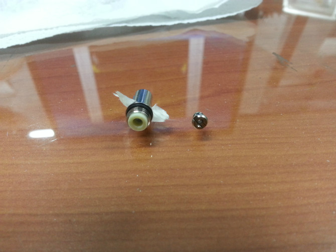

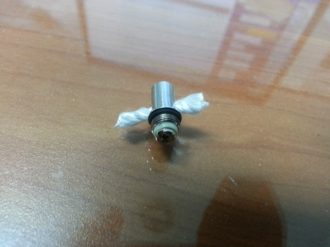

코일 두가닥 중 한가닥에 좀전에 분리했던 O링에 한가닥을 넣습니다
O링을 자세히 보시면 삽입되는 부분이 구분되어 있으니 자세히 봐주세요
본 사진은 급하게 찍은거라 방향이 반대 입니다
O링에 한가닥을 통과 시키고 한가닥은 밖으로 접은 뒤 O링을 결속 후 코일을 밖으로 접어 놓습니다

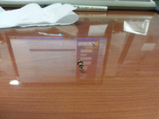

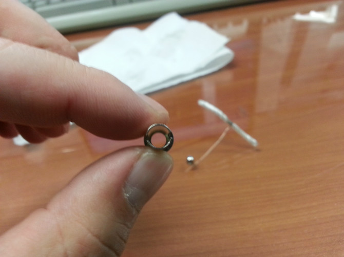

아까 분리해 놓았던 스틸로 된 마개를 준비 해놓으세요
스틸 마개를 O링을 통화 시킨 코일 한가닥 접어놓은곳에 다시 넣어 결속 합니다

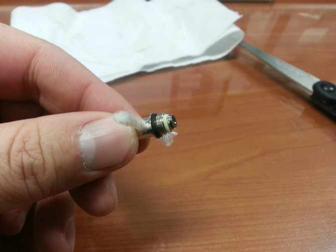

밖으로 접인 두 가닥의 코일이 보이실텐데요
이 부분을 가위나 손톱깍이를 이용하여 바짝 커팅해줍니다
단 너무 바짝 커팅하시면 접속이 안되실수도 있으니 끝나는 면에 맞춰 잘라주세요
커팅까지 끝났습니다

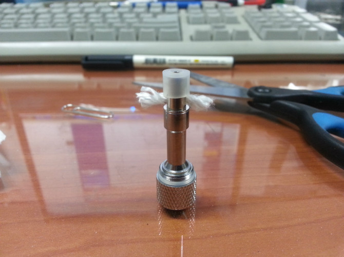

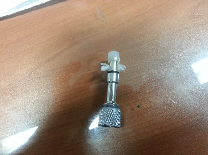

다시 실리콘을 끼운 후 카트리지에 결속까지 합니다
모든 재조립이 끝난 후 바로 액상을 넣지 마시고요
결속이 잘 되었는지 확인을 하셔야 합니다
확인 방법은 위 사진처럼 결속된 상태에서 배터리를 끼우고 스위치를 눌러보시면 치익 소리가 나거나
아님 실리콘에 작은 구멍으로 코일이 붉게 달아 오르는게 보입니다
테스트까지 하셨다면 바로 조립하셔서 사용하시면 됩니다...
