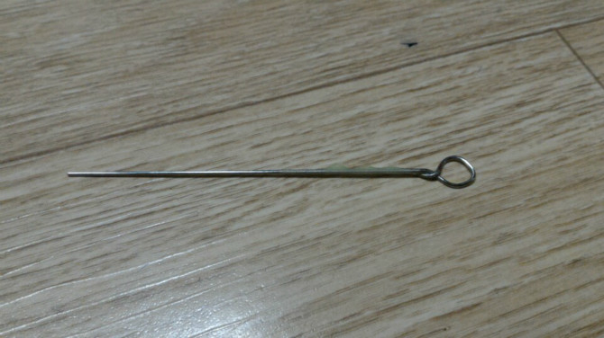

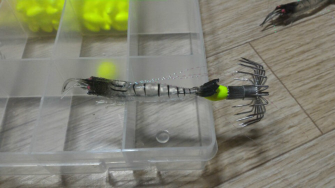

스텐레스 1mm강선에 고리부분을 말고 축광도료를 5회정도 바르고 건조시키길 반복했네요

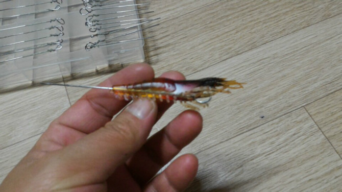

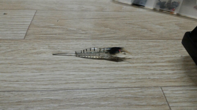

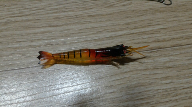

준비한 소프트새우웜
축광도료를 바른 강선을 관통시킵니다
새우웜의 색상은 붉은색과 노란색, 투명한색으로 준비했습니다 그중 투명한색입니다

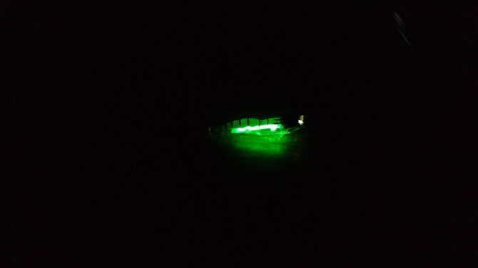

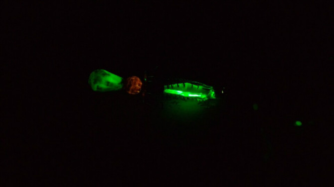

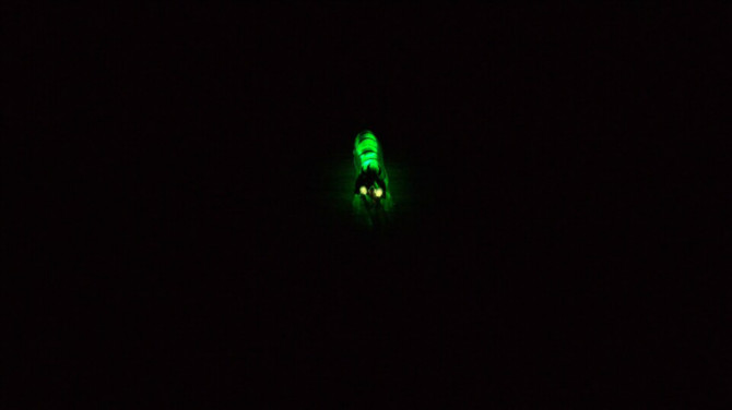

강선을 넣고 일반 후레쉬로 축광을 해봅니다
축광후 발광하는 새우웜(자외선 축광기로 축광시 더 밝은 발광력을 보입니다)
작년에 제작했던 1세대와 다르게 눈 부분에도 축광도료를 발랐습니다
하이 머시기인 틴셀작업도 했고요(과도한 틴셀은 안된다고 하기에 네가닥 정도만 했습니다... 비싸고 은근 빡십니다..ㅡㅜ)

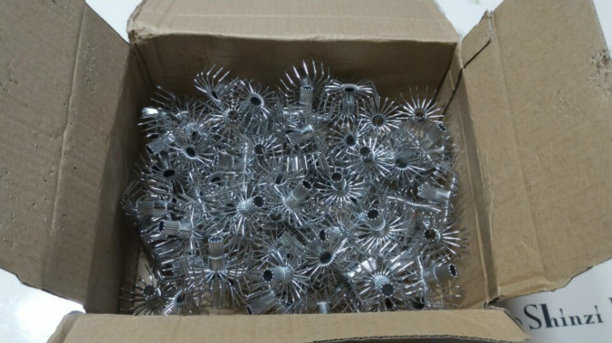

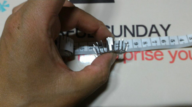

주문한 4Cm인 대형 바늘입니다..(100개.... 용돈중에 1/3이 날라갔음다..ㅡㅜ)
바늘 사이즈 확인중....

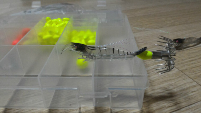

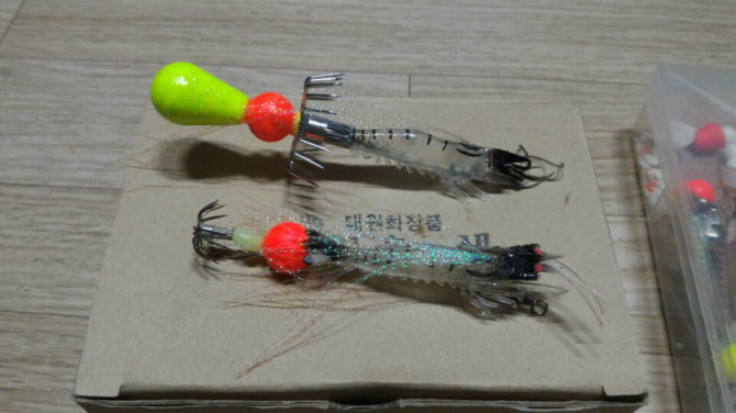

발포찌를 이용해서 바늘쪽에 부력을 줄려고 했는데.... 바늘대비 발포찌의 부력이 낮아 결국 선상용으로만 제작....
.......을 할려다가 더 굵은 발포찌 두개를 이용해 꼬리쪽에 부력을 줬습니다(선상, 워킹등 멀티 낚시가 가능합니다)

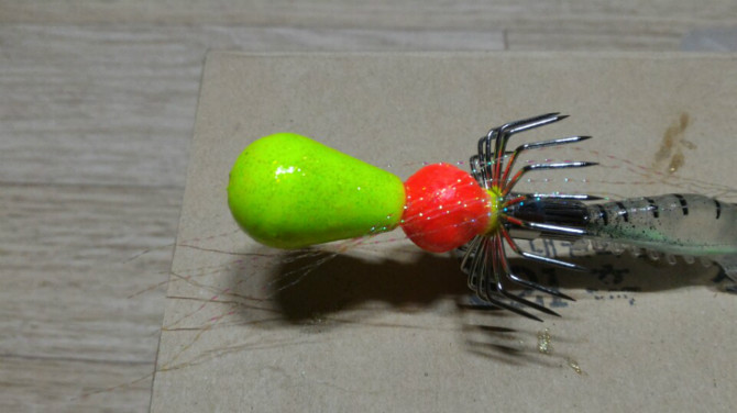

큰 발포찌 두개가 뻘쭘해서 축광도료를 발라 발라 해주고요
반짝이 도료를 덧 입혀 흐린날에도 시안성을 높혔습니다

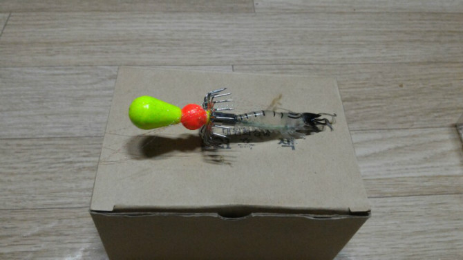

작년에 자작했던 1세대 자작에기와 이번 시즌에 자작한 2세대 자작에기 입니다

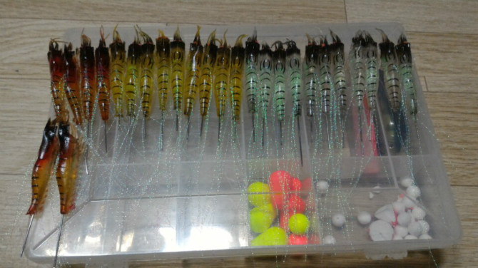

주문한 발포찌가 도착하면 남은 99개 마저 제작을 완성 할려고 합니다 ㅎㅎㅎㅎㅎ
올해는 이놈들로 쭈꾸미랑 갑돌이등.... 즐거운 가을 낚시를 할수 있을것 같아요 ^_^
100개 다 완성하고 간편한 휴대용 UV축광기도 만들어 보겠습니다^_^
다 완성되면 자작에기 떼샷 한번 올려볼게요 ^^
