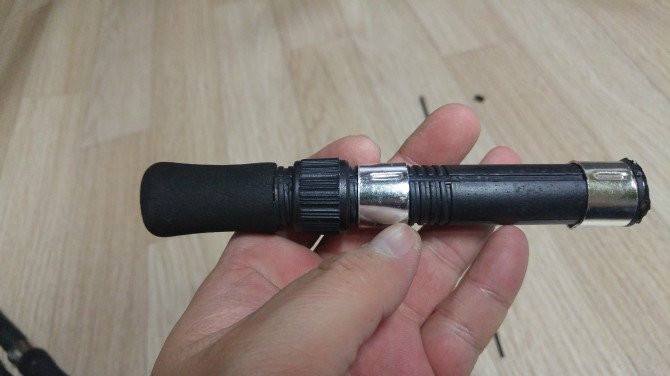

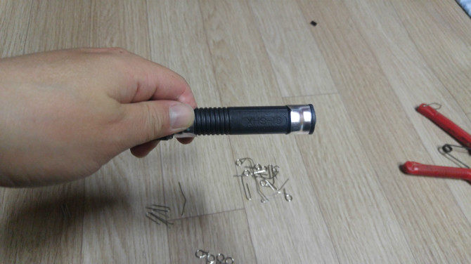

굶주린 하이애나처럼 저렴한 릴시트를 찾던 중 인터넷에서 튜브형 릴시트를 2500원에 판다는 소식을 듣고 냉큼 지르고
카본 납작 슬라이드대를 주문하여 제작을 했습니다
튜브형 릴시트 입니다

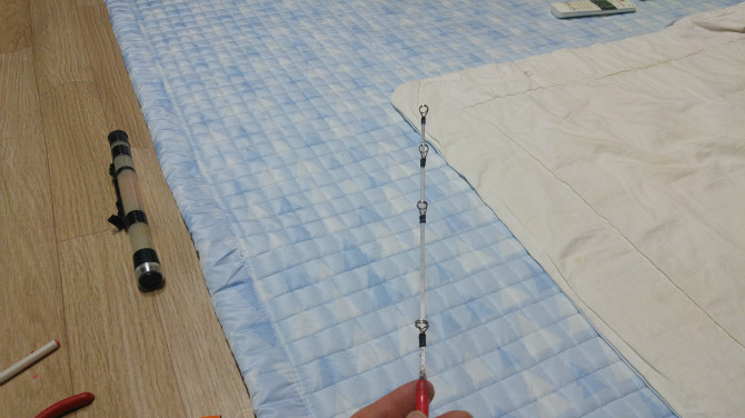

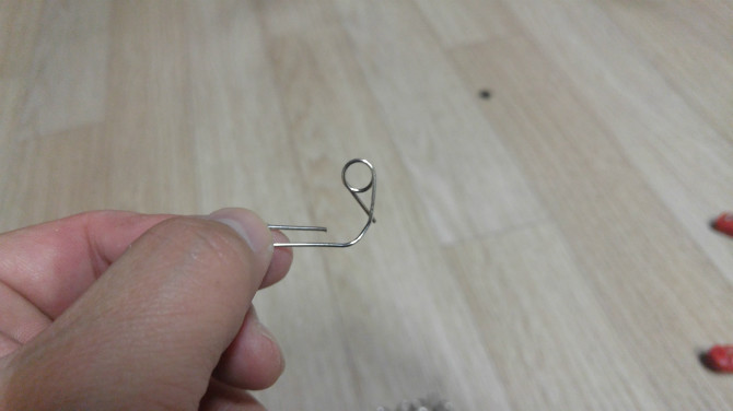

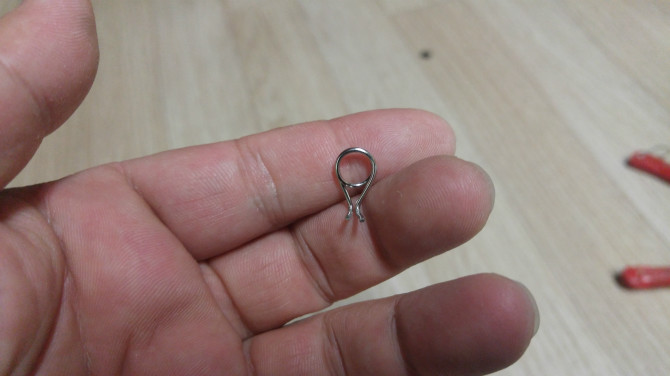

사무실에 굴러다니는 클립을 볼펜에 낑궈서 둘둘 말아 가이드를 만들고요

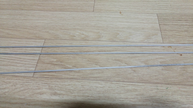

주문했던 납작카본 슬라이드대.....
납작카본 대당 사이즈는 3mm*0.2mm*1000MM 가격은..... 말하면 가슴 아픔...ㅜㅡ
우선은 샘플로 한대를 제작해보기로하고 30cm정도로 커팅 후 다듬고
(카본슬라이드대가 은색으로 코팅되어 나오기에 필요시 사포질을 하면 본연의 검은색이 나옵니다)

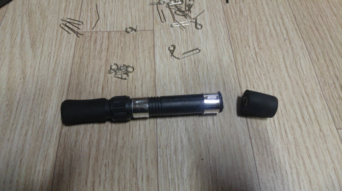

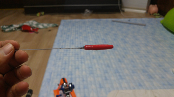

튜브형 릴스트에 기성품으로 나오는 EVA마감제를 글루건을 이용해서 초릿대 결속부와 릴시트 뒷부분을 마감합니다
글루건으로 붙여도 짱짱히 잘 붙어 있네요..
먼저 잘라놓은 초릿대에 1번 가이드를 붙입니다(글루건으로 살작 붙여놓고 접착제가 있는 수축튜브로 마감합니다)
1번 가이드 위로 수축튜브를 미리 준해 놓습니다(휨세 확인 후 가이드 고정을 위해 미리 넣어 둡니다
릴시트와 결속되는 부분은 못쓰는 모나미 볼펜 뚜겅을 이용해서 마감합니다

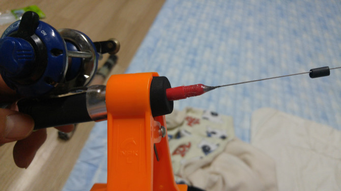

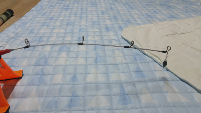

휨새 테스트를 위해 릴을 결속하고 받침대에 올려놓고는 휨새를 테스트 합니다
(가이드가 라인을 받쳐줘야만 허리힘과 입질 보기가 확실합니다.
휨새 테스트 후 가이드 포인트를 잡아 수축튜브로 마감합니다

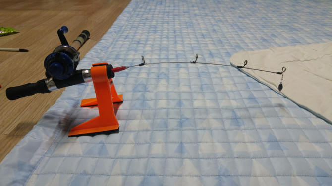

모든 정리가 끝내고 5그람 봉돌을 걸고는 휨새를 재 확인 합니다
5그램 봉돌이여도 충분한 휨새와 초릿대 입질이 확실히 보입니다

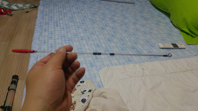

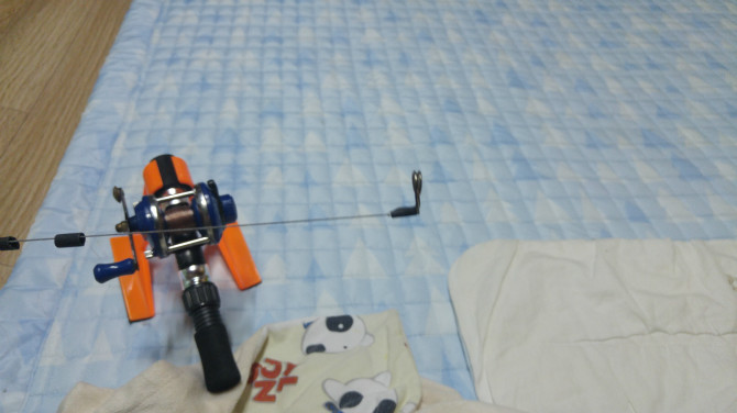

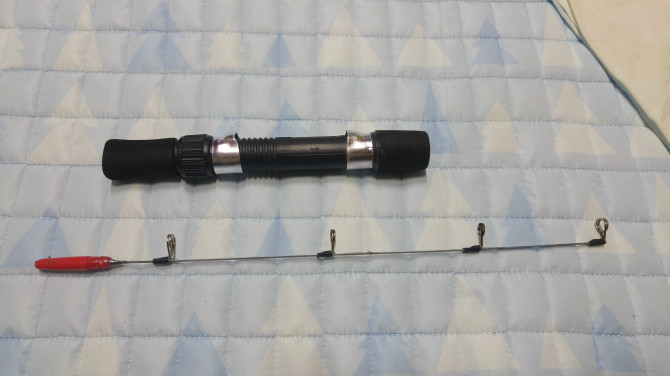

모든 작업을 끝내고 정리를 해봤네요....
