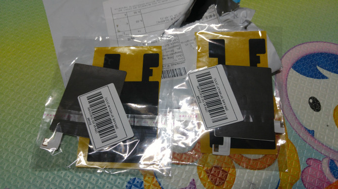

G4도 무선충전을 할수 있을까 해서 검색해보고 가능하단걸 알고는 바로 착수
알리바바와 40인의 대륙인이라는곳에서 G4용 무선충전팩 2개와 갤럭시용 무선충전팩5개 구입
G4용 2개는 작업하다 불량이 나거나 오작업시 재 작업을 위한 예비로 1개 더 구입함
갤럭시용은 그냥 일상에서 사용할수 있을것 같아 일단 질렀음
주문후 잊어먹고 있었는데 약 3주가 지나고 나서 우편함에 수상한 우편물을 똭....
뭔가하고 보니 주문했던 무선충전팩이 도착한거였네요 ㅎㅎㅎㅎ
G4용 무선 충선팩 따란~

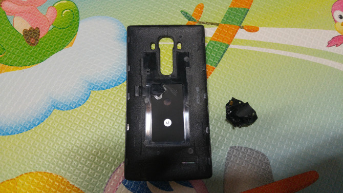

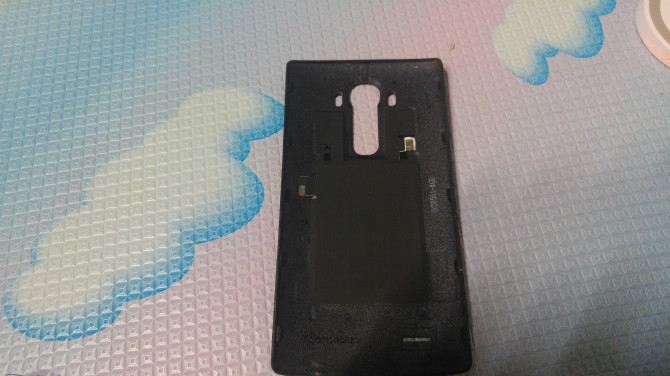

작업을 시작하면서 G4 뒷 커버를 열고 NFC를 제거합니다
재활용은 할수 있을거랑 생각은 개나주고 일단 막 뜯어냄...
근데 저놈이 테이프처럼 뜯어지는게 아니라 막 부셔지네요

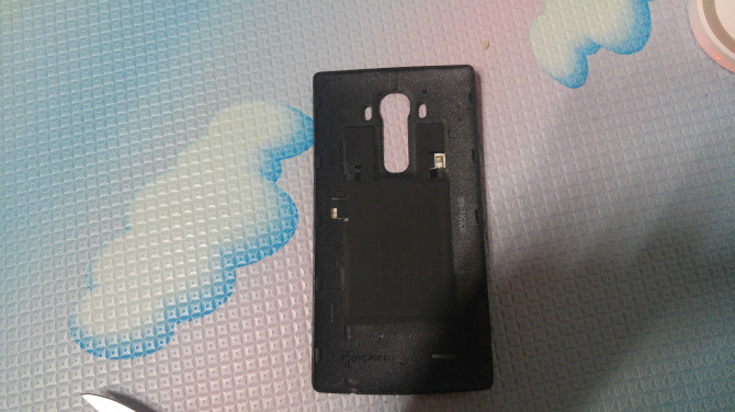

단자 위치를 잡고 부착한 사진 입니다..
사진은 없지만 위치 잡는다고 4~5번 붙였다 띠었다는 반복...ㅜㅡ
작업이 끝난후 충전을 해 봤지만 안됩니다..

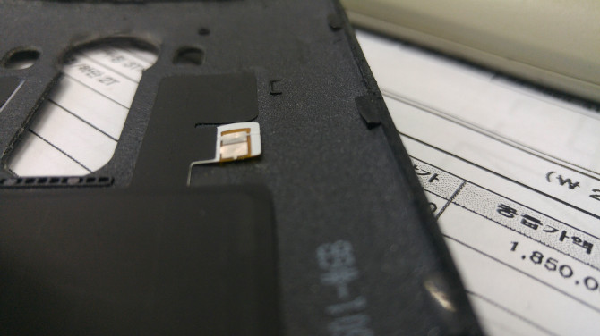

뭐가 잘못된건지를 한참 고민하다가 혹시나 하는 생각에 커버를 열고 보니 충전단자가 낮아 접촉이 잘 안되네요
양면테이프를 작게 잘라 밑에다 깔고 테스트해보니 잘되는군요.
접촉단자가 낮은부분은 사진과 같이 살짝 올려줍니다.

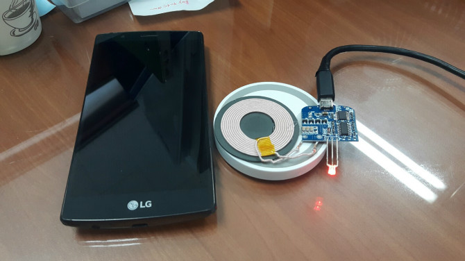

짜란... 이놈은 무선충전기.....

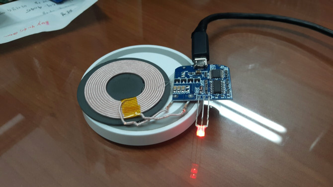

어떻게 생겼나 궁금하고 해서 일단 분해....
뭔가가 막 복잡하고 어려울것 같았는데... 다소 실망스러운 내용물이네요.. 일단은 전원케이블 연결.. 짜란..
이상하게 대기할때는 빨간색 엘이디가 들어오고 충전중에는 파란 엘이디가 들어옵니다...
아마 중국은 그런가봐요.... 요 부분은 일단 나중에 개보수를 할 예정입니다.

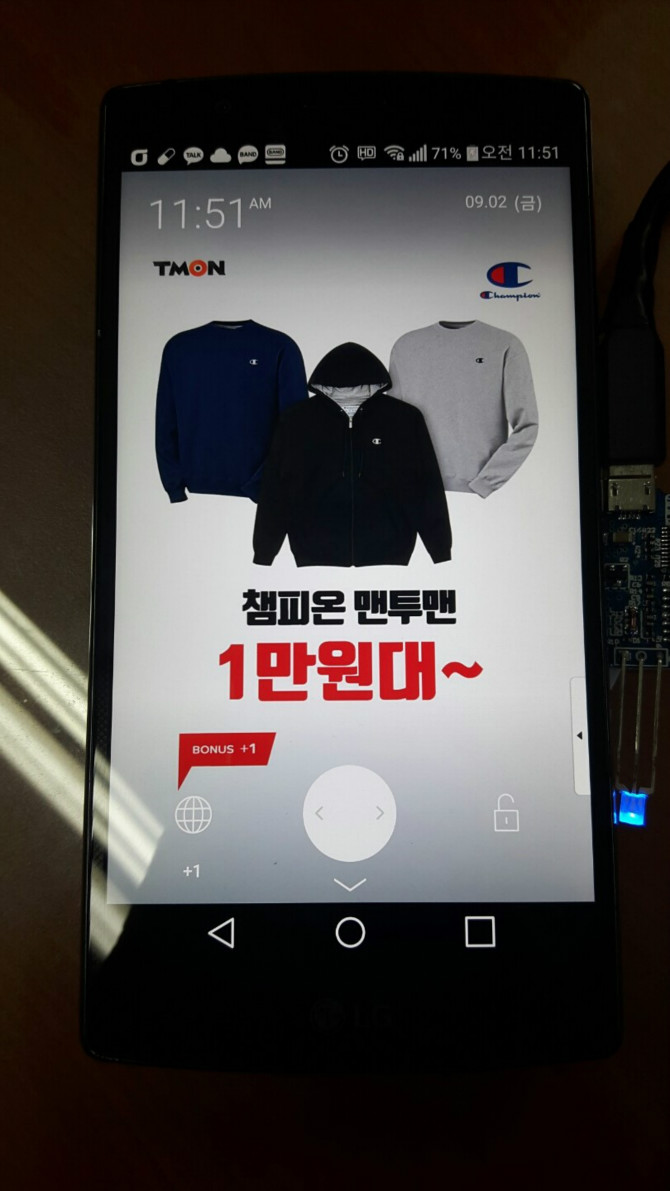

충전 테스트를 위해 G4를 옆에다 두고 한장 찰칵..
충전 포인트를 잘 잡고 G4를 올려놓으니 따란.. 충전이 잘되네요.. ㅎㅎㅎㅎㅎㅎ
와측 아래에 보시면 충전중일때 엘이디가 파란색입니다.. ㅎㅎㅎㅎㅎ
