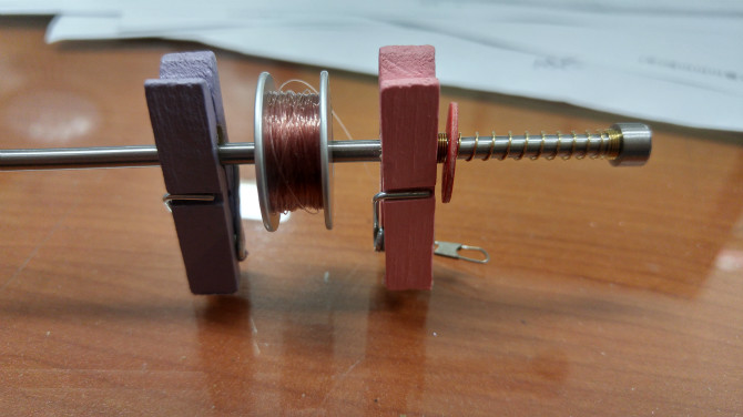

점심 시간에 짬을 내어 자리잡기를 해 봤습니다
임시로 고정하고 모터까지 구동해봤습니다
아직 완성단계가 아니다 보니 간섭되는 부분이 은근히 많이 있네요...

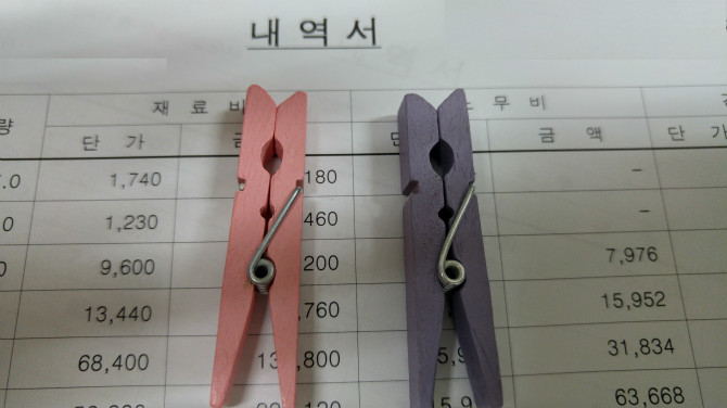

우선은 고정 서포트로 사용한 집게 입니다...
스프링 부분은 제거 하고 가공을 조금 해야 합니다..
샤프트가 들어가 홀 부분은 칼로 깍아 주고 사포질을 합니다
샤프트 홀 가공이 끝났으니 한번 끼워 넣어 봅니다...

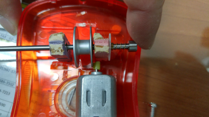

마우스에 임시로 자릴 잡아보고 고정 시킵니다(순간접착제 사용)

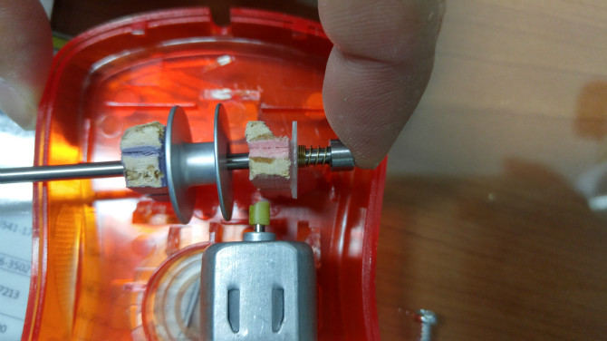

손가락쪽에 보이시는 부분이 크러치 푸쉬레바 입니다 저곳을 누르면 모터구동부와 보빈이 분리 됩니다..
클러치를 눌러본 사진 입니다..
이왕 자리 잡아본김에 모터에 건전지를 연결해서 구동 확인을 해봤습니다..
임시로 자릴 잡아본거라 간섭이 생기기는 하지만 와샤로 섹터 구분 지어주면 원활하게 동작 할것 같습니다
동작 스위치 자리와 라인스톱 자릴 잡고 샤프트에 섹터 와샤까지 설치하면 금주중엔 완성 될것 같습니다
샤프트 고정 서포트는 임시로 가공한거라 엉망진창이지만 오늘 퇴근 후에 그라인더로 커팅하고 사포질을 해서 마무리 하면
꽤 괜찮을것 같습니다.
인쟈 모터부분만 해결 하면 될것 같은데... 에구구구..
