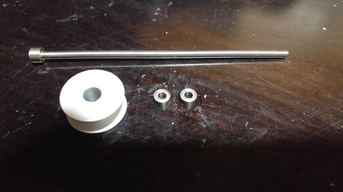

지난 토요일 다섯살난 큰아들 들처메고 구로공구상가를 다녀왔습니다
이유는 베아링과 샤프트를 구하기 위해서요
스풀로 사용하기 위한 보빈 내경이 6mm를 조금 넘기에 찾아 다녔지만 결국 외경 6mm 내경3mm 볼베아링밖에 없어
그놈으로 가져왔습니다
샤프트는 일반 강철 샤프트는 대부분이(+) 샤프트라 경국 조금더 비용을 지불하고 (-) 샤프트를 구입했습니다

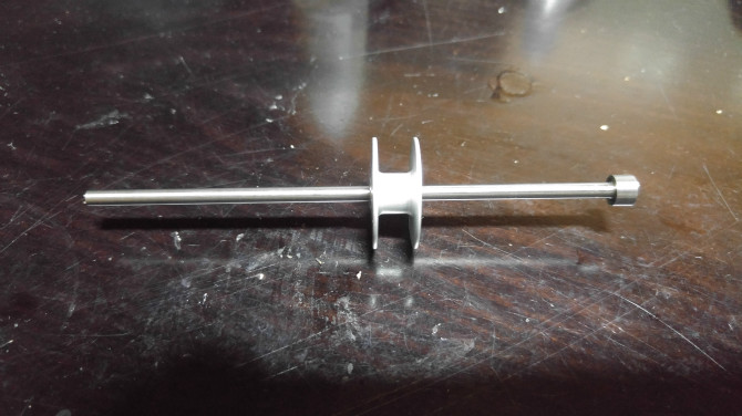

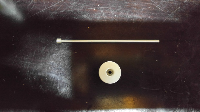

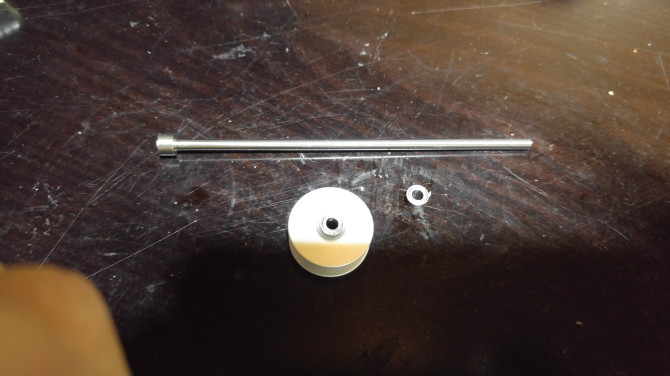

#. 보빈에 베아링 결속하기

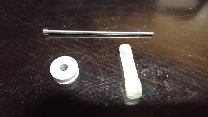

구입한 보빈과 샤프트, 베아링을 준비합니다
사진은 못 찍었지만 베아링 겉면에 순간 접착제를 아주 살짝만 바르고 보빈에 끼워 넣습니다
보빈 양쪽에 한개씩 끼워넣은 상태에서 접착제가 마를수 있는 시간을 줍니다(담배 1개피 킬)
샤프트를 넣어 구동축을 만들어 봅니다....
이때 잡고 돌려봤을때 잡음 없이(미세한 마찰음) 회전한다면 정상적으로 결속된 상태입니다..

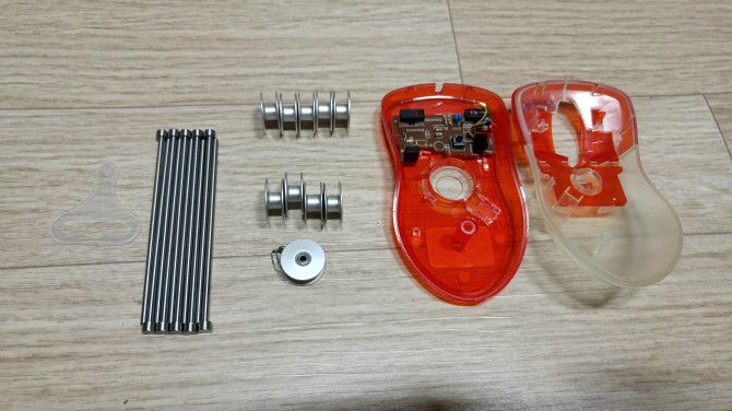

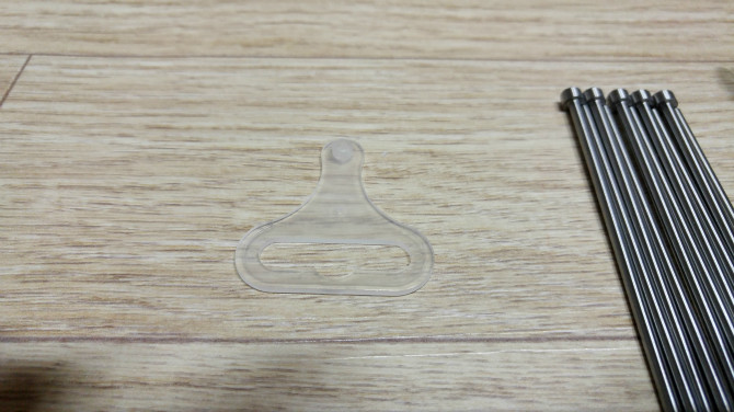

우선은 보빈과 베아링 샤프트를 10셋트에 맞춰 구입했습니다
제작을 하다가 혹시나 모를 불량이 있을수 있기에 여분으로 넉넉히 준비를 했죠

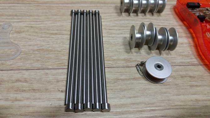

큰애 크레파스 고리라고 해야 하나... 암튼 이놈을 구동축 센터로 고정시킬 놈 입니다
(제 제작은 돈을 안들이는 저가로 제작하기 라는 프로젝트 임으로,... ㅎㅎㅎ 주변에 있는 모든것이 재료가 됩니다)
3mm(-) 샤프트... 은근 가격이 나가더군요...

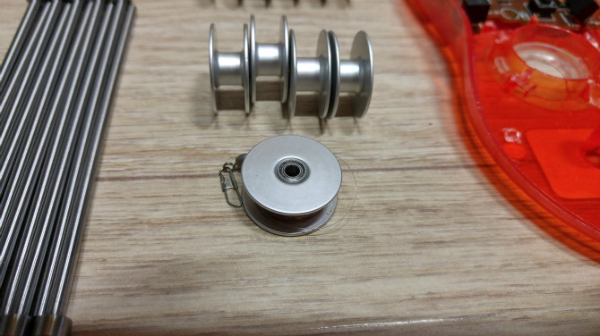

알루미늄 보빈(베아링 결속, 테스트를 위한 라인이 감겨있습니다)

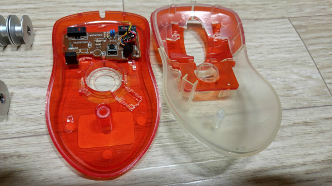

릴의 몸체가 와 베이스가 되어줄 내부를 정리한 마우스.....(손가락 많이 긁혔습니다 ㅜㅡ)

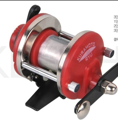

우선은 마우스 형태의 전동릴을 제작해보고  완성도를 높인다음
인터넷이나 샵에서 빙어릴로 판매되는 작은 장구통릴을 개조해서 전동릴을 만들어볼 예정입니다.
요놈으루다가요 ^^
그때는 수동과 자동으로 겸용으로 제작을 해볼 생각이니 혹시나 자작을 하실분 계시면 정보공유 부탁 드립니다...
