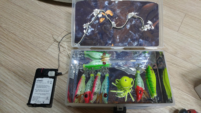

재료는 핸드폰 충전기(안쓰는거)

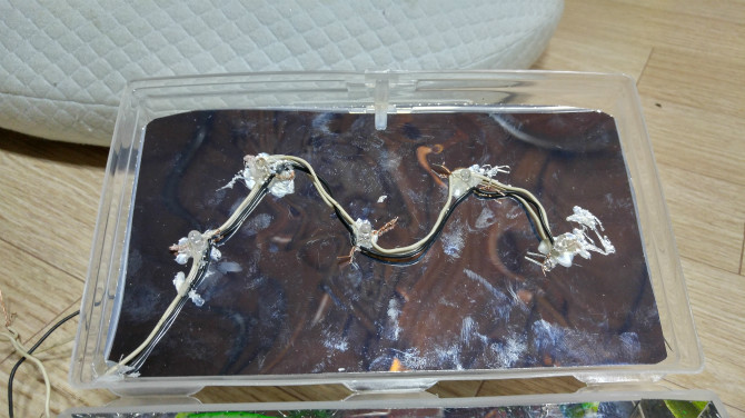

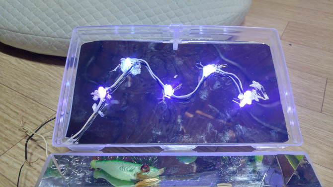

자외선LED 5개(3v / 20mA / 5mm) 천삼백원에 열개
거울반사지(두장에 2천원)
집에 굴러다니는 전선 약 40Cm
공구케이스(다O소 2천원)
애기들 다 재우고 마눌님 눈총 받으면서 뚝딱뚝딱 만들어 봤습니다.....

제작 후 테스트를 하기위해 에자와 에기를 넣어 봅니다
자외선 LED는 임시로 글루건을 이용해서 고정시켰습니다
본 제작시 LED는 추가로 설치할겁니다 약 10개정도...

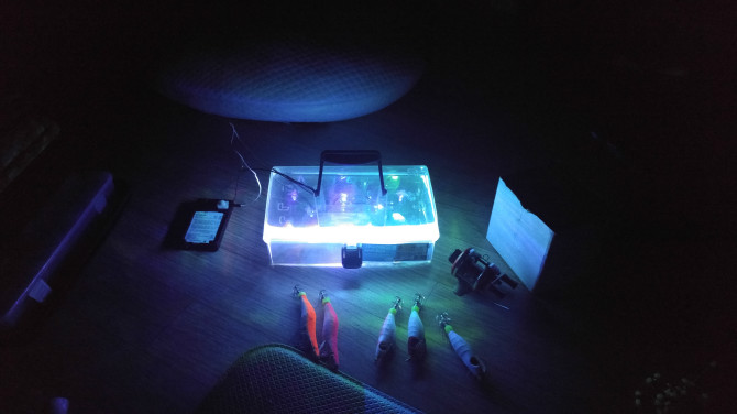

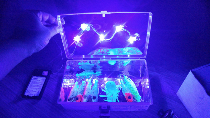

스위치를 넣어 전원을 넣어봤습니다...
집 형광등을 끄고 뚜껑을 닫기전 입니다.
형광물질이 있는 제품들이라 벌써 반응을 보입니다...
축광중...... 딩.... 딩......................딩......................

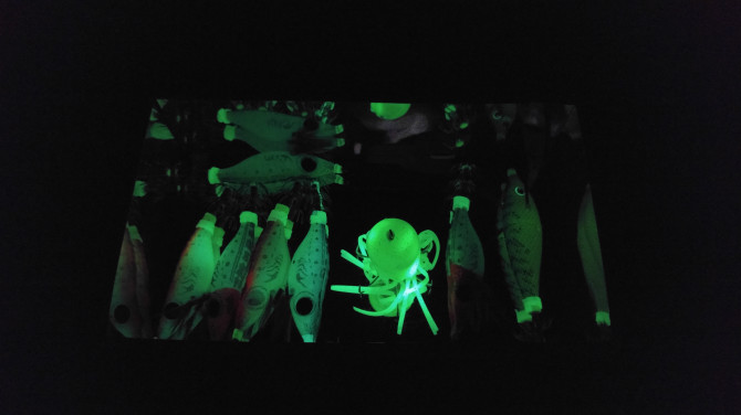

약 1분 정도 지난 후 축광기 전원을 끄고 케이스를 열어 봤습니다....
역시 사용빈도가 많았던 에기들의 발광은 많이 떨어지는것을 볼수 있습니다....
개당 400원짜리 에기들이였는데..... 4~5년간 함께 했던 놈들이지만... 튜닝을좀 해야 할것 같습니다...
호기심에 구입한 야광에자는... 아주 그냥..... 발광을 하네요 발광을.... ㅎㅎㅎㅎ
