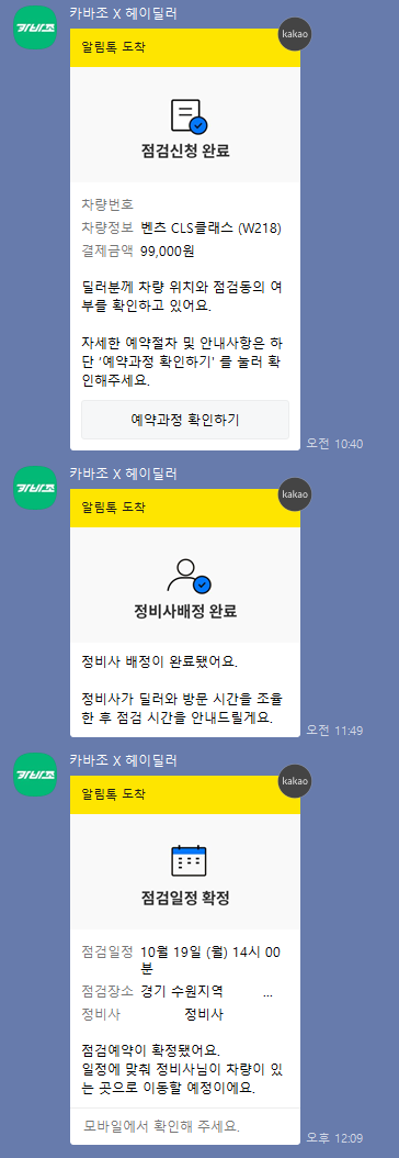

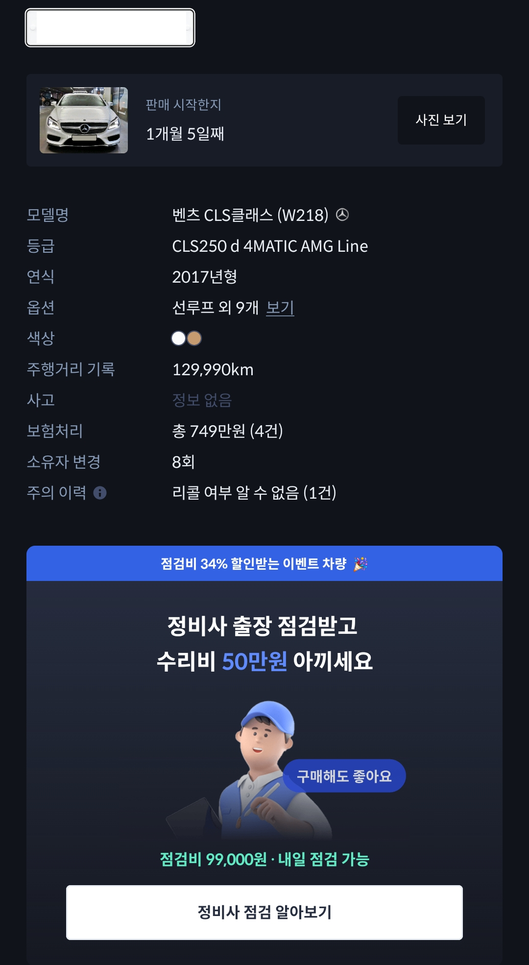

헤이딜러 앱 내에서 이용하면 할인된 점검비 99,000원에 이용 가능합니다
결제하면 아래와 같이 순차적으로 알림이 옵니다

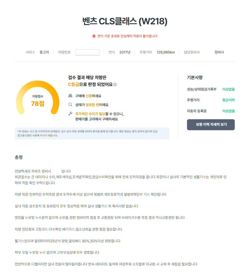

점검이 끝나면 리포트가 링크로 오고
페이지를 열면 아래와 같이 정비사 분이 작성한 리포트를 볼수 있습니다
등급은 4가지가 있는데요
A등급 : 구매를 추천해요
B등급 : 구매해도 괜찮아요
C등급 : 수리비를 고려해서 구매하세요
D등급 : 상태가 좋지 않으니 신중하게 구매하세요
제가 점검 의뢰한 차량은 C등급이 나왔습니다
딱 제가 예상한 정도의 상태였어요

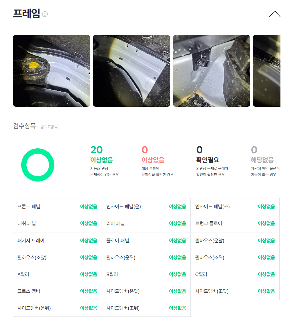

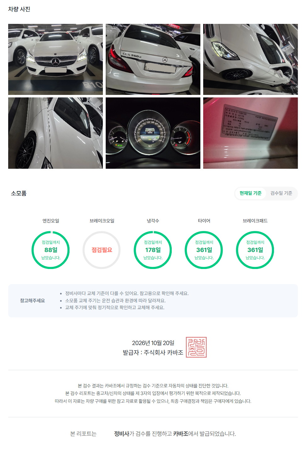

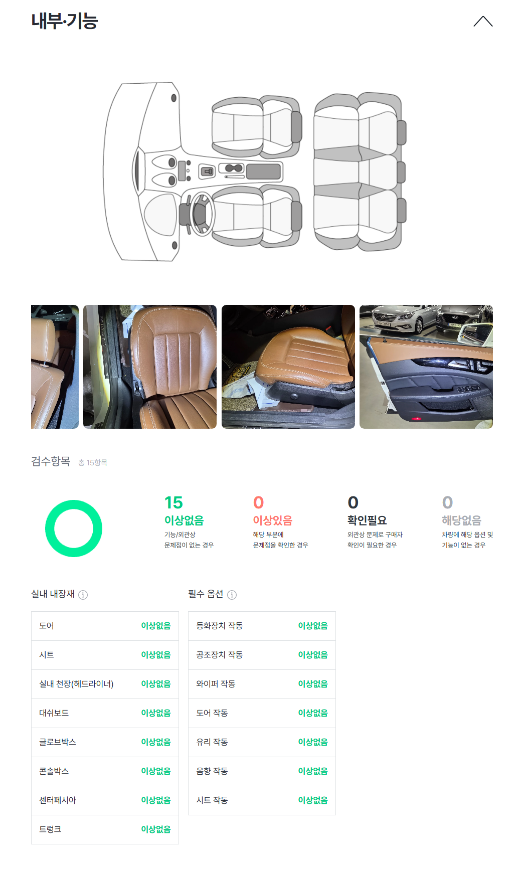

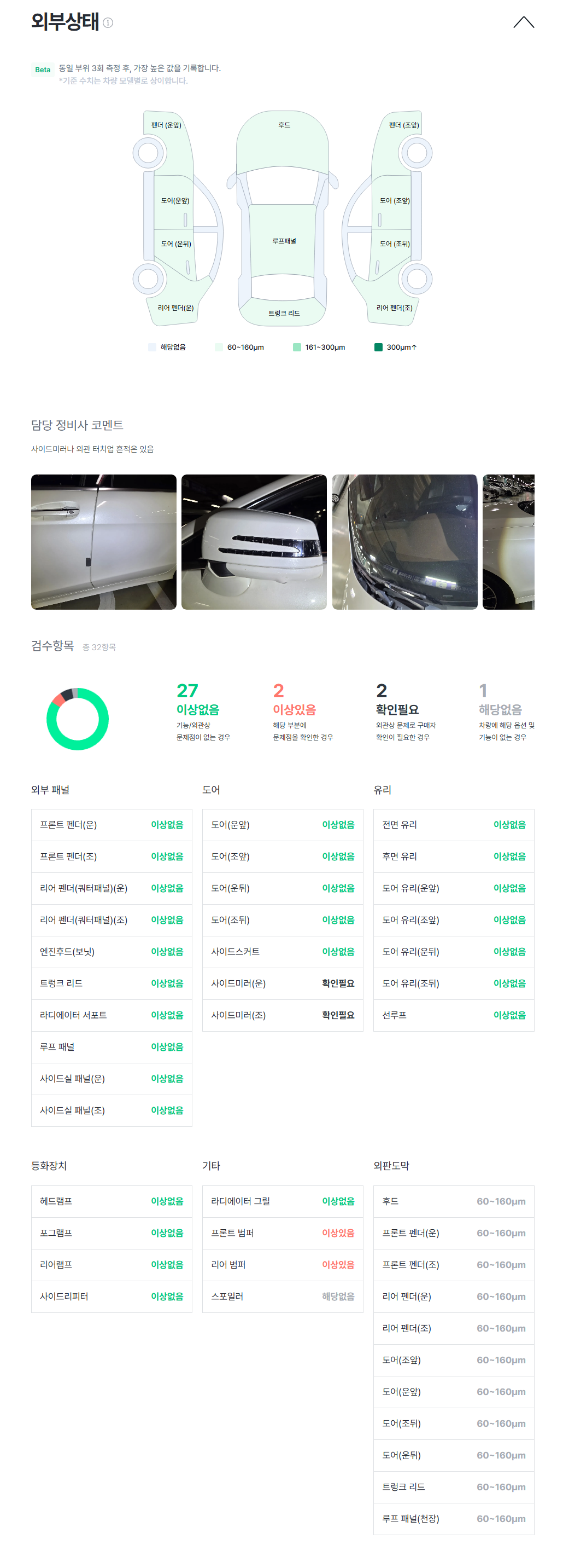

그리고 각 부분별로 상세하게 사진과 리포트를 보내주십니다

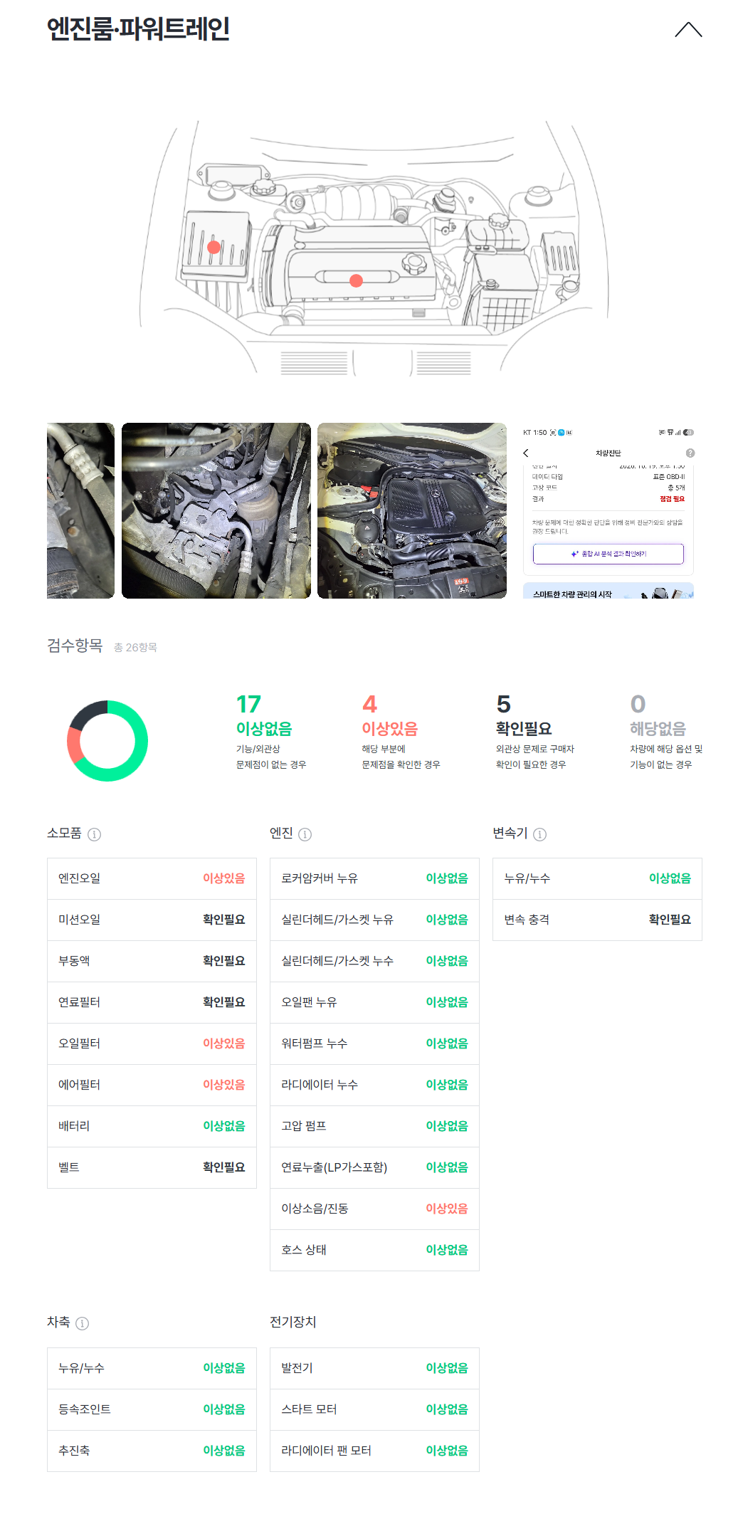

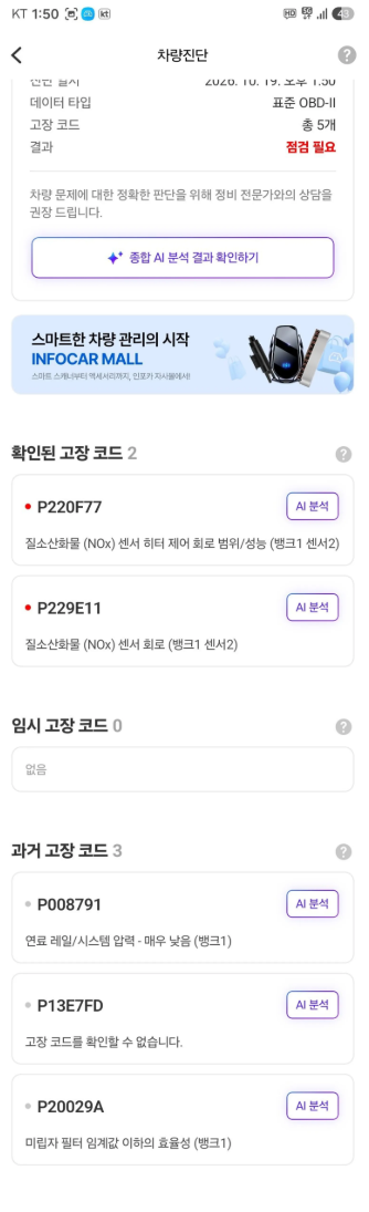

다 괜찮았는데 고장 코드 2가지가 발견됩니다
질소산화물 NOx 센서 관련인데...

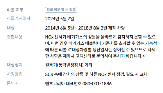

CLS250d는 2년전 리콜로 NOx 센서 이상시 교체해주는게 있었습니다
근데 리콜 완료 여부는 알수 없더라구요
그래서 저 고장 코드가 리콜에 해당 되는 부분인지 정확히 알 수가 없기에..구매 보류했습니다
검색해보니 NOx센서 금액이 상당하더라고요 ㅠㅠ

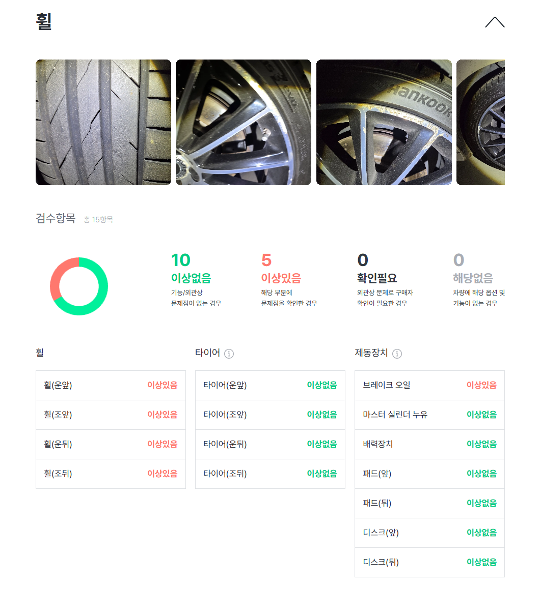

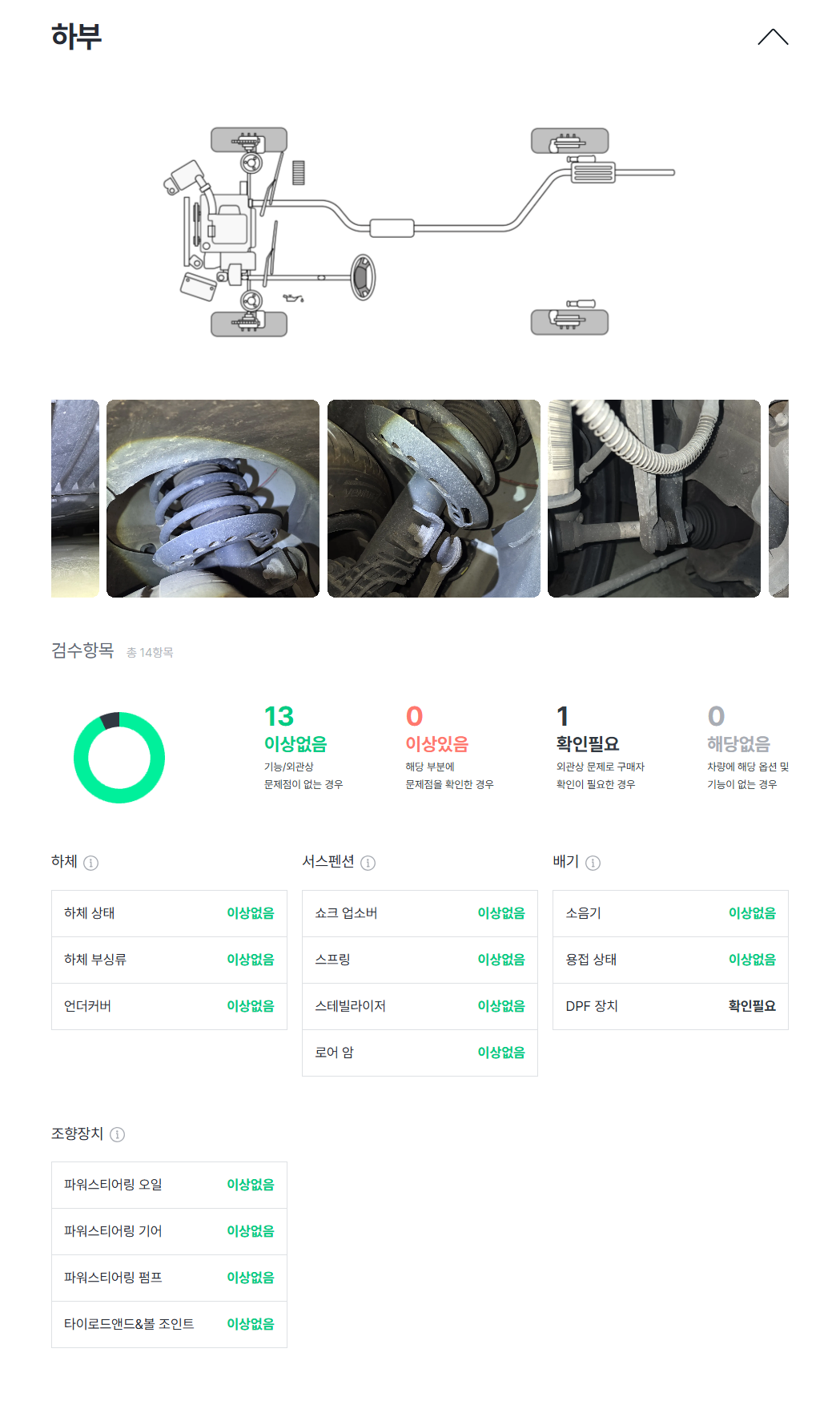

그리고 이어서 휠과 하부등 꼼꼼하게 사진과 함께 리포트로 남겨줍니다
점검 결과 리포트 대로 어느정도 수리비 감안하면 사도 될것 같았습니다만.. 애매해서 CLS250d는 구매 보류 하게 되었습니다
