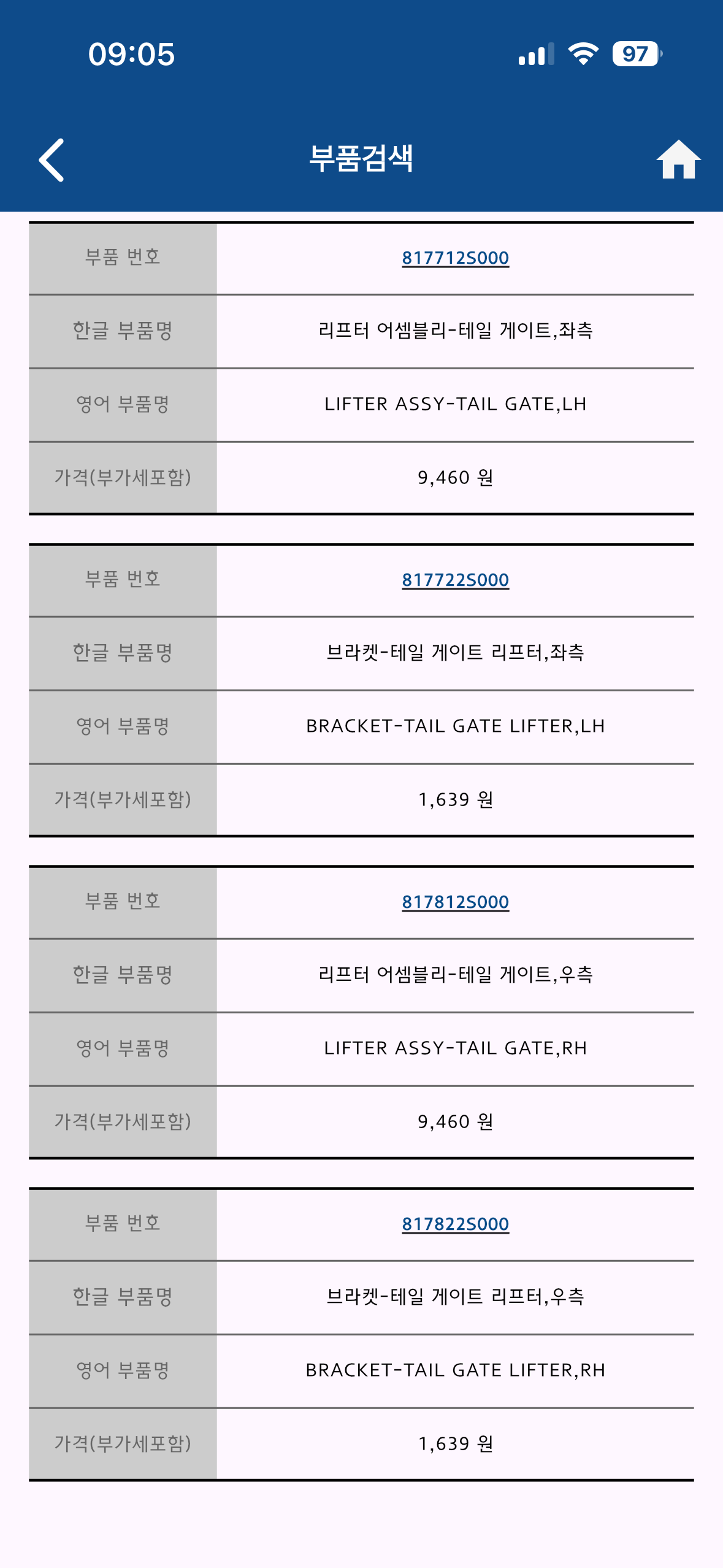

테일게이트/해치도어/트렁크 리프터/쇼크업저버/쇼바는 개당 가격이 약 9,500원 수준입니다.

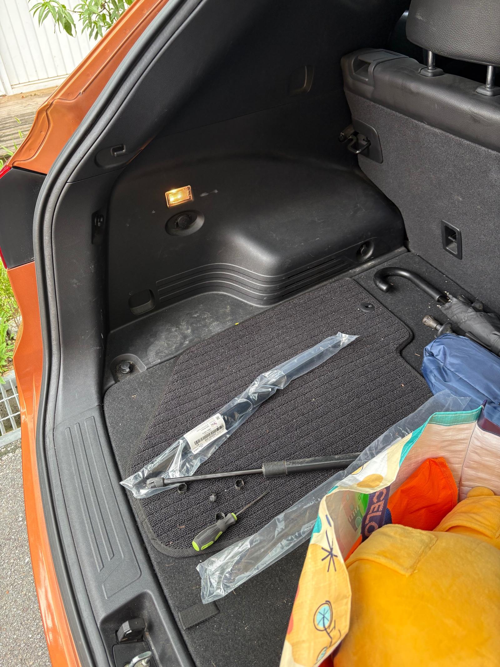

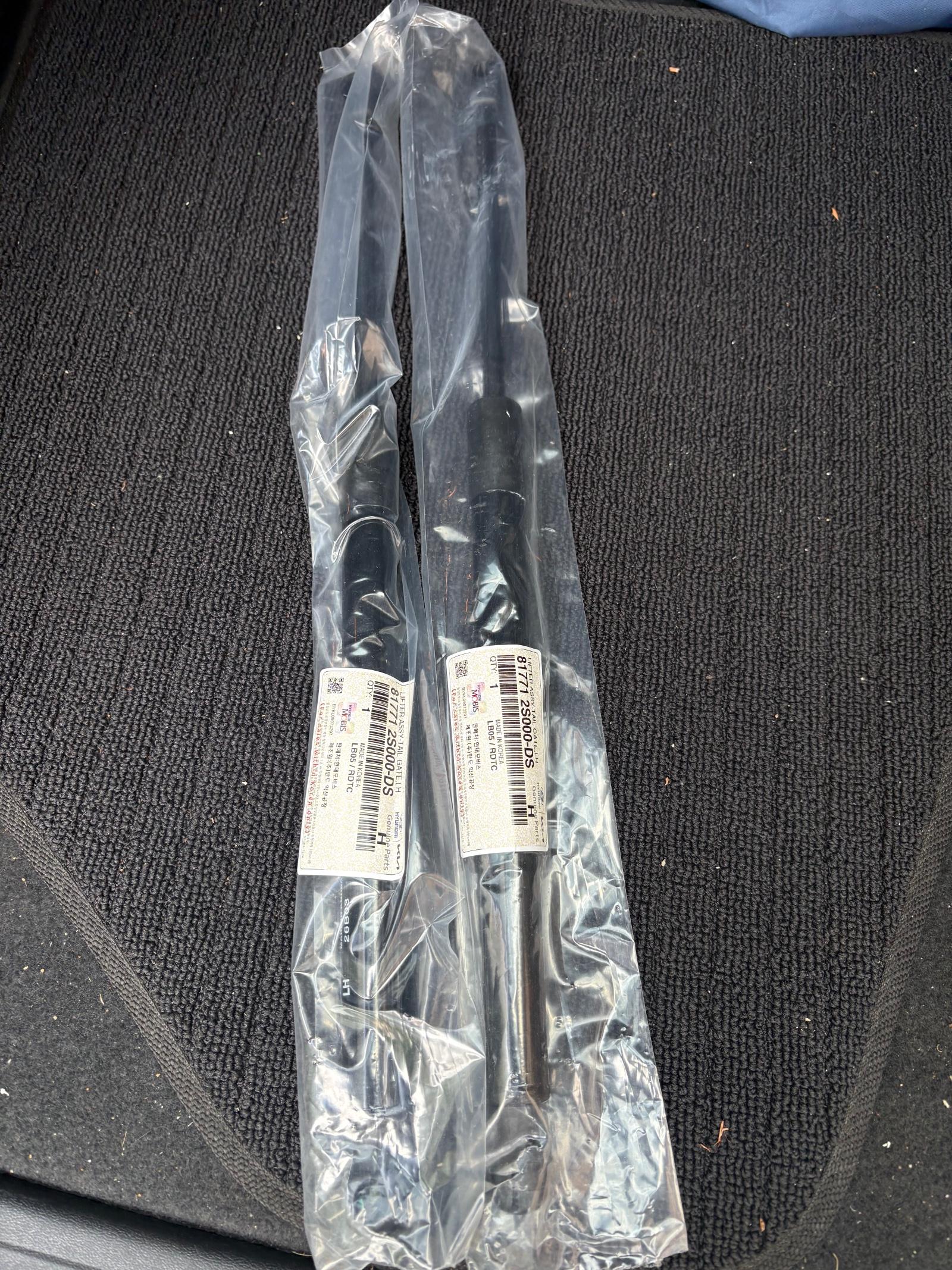

817712S000 9,460원 리프터 어셈블리 테일게이트
좌/우 2개 1조로 교체합니다.
영롱합니다.

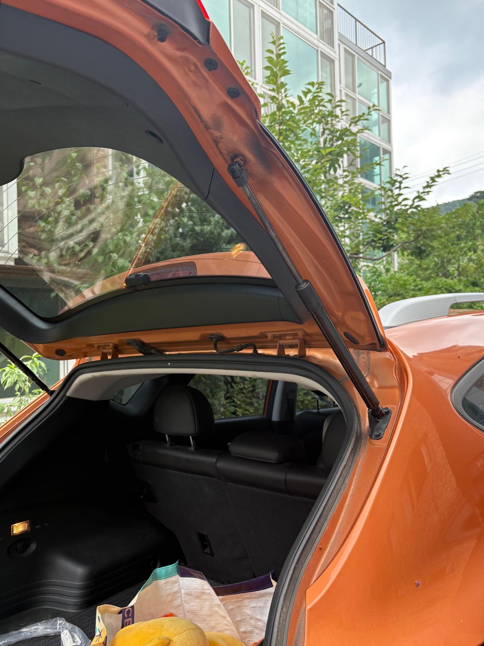

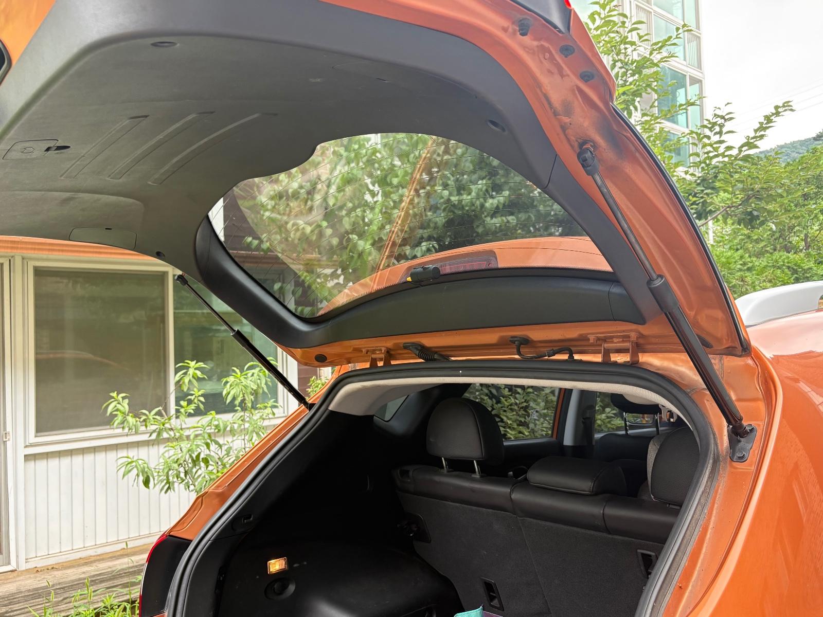

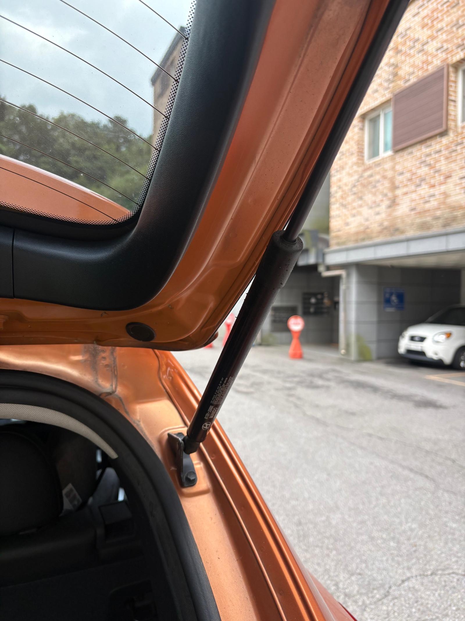

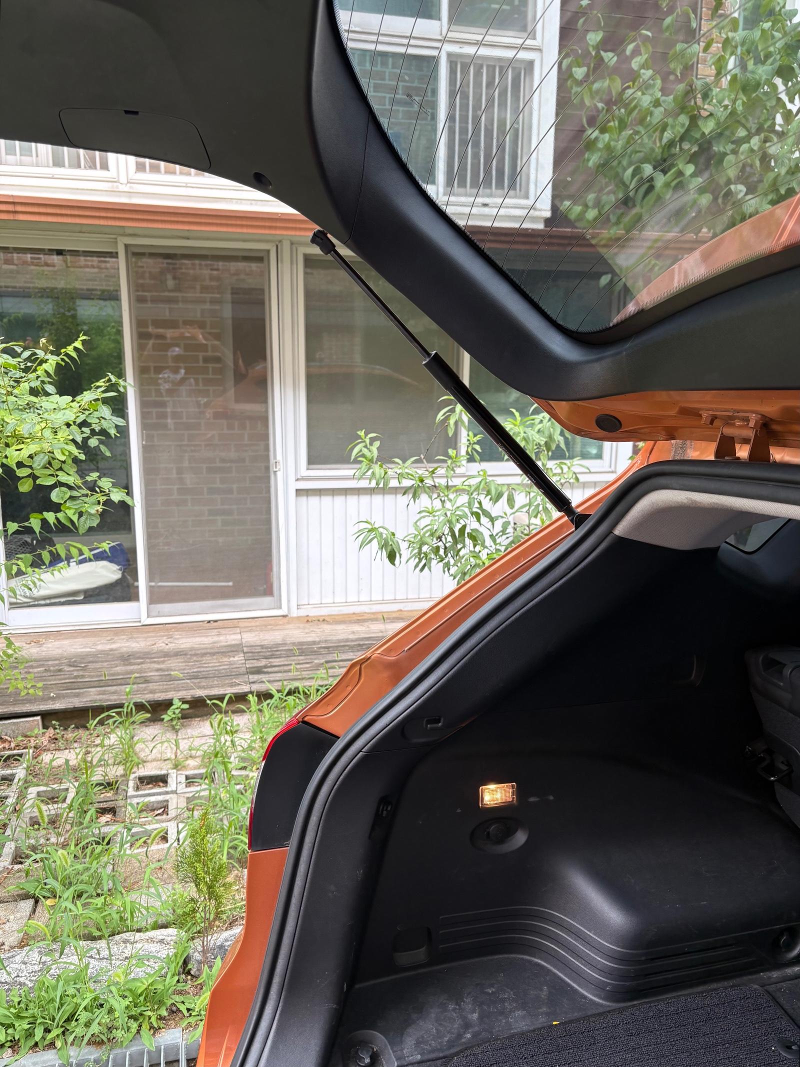

오래사용하면 쇽의 압력이 저하되어 오픈 시 지지압력이 낮아 해치도어 패널의 무게를 지탱하지 못하고 낙하합니다. 간혹 머리를 맞는 경우가 있으니 교체하는 것이 권장됩니다.

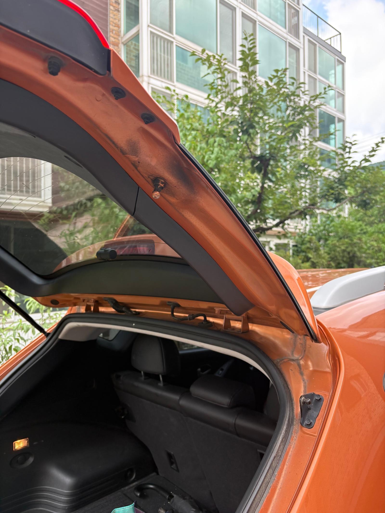

2014년식 차량이고 한번도 교체한 적이 없는 상태.

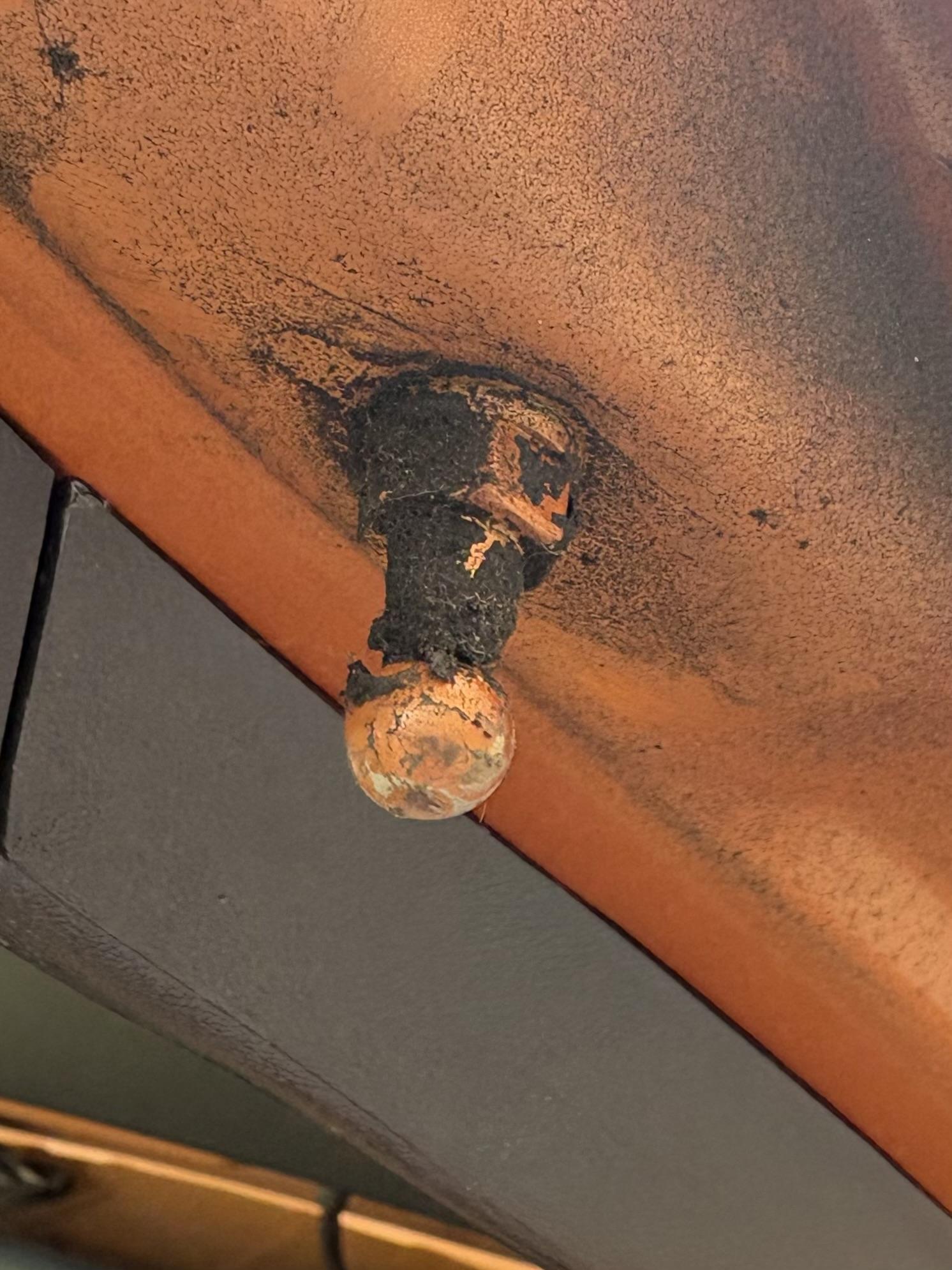

주변부에 오일의 비산흔적이 누적되어 지저분하죠.

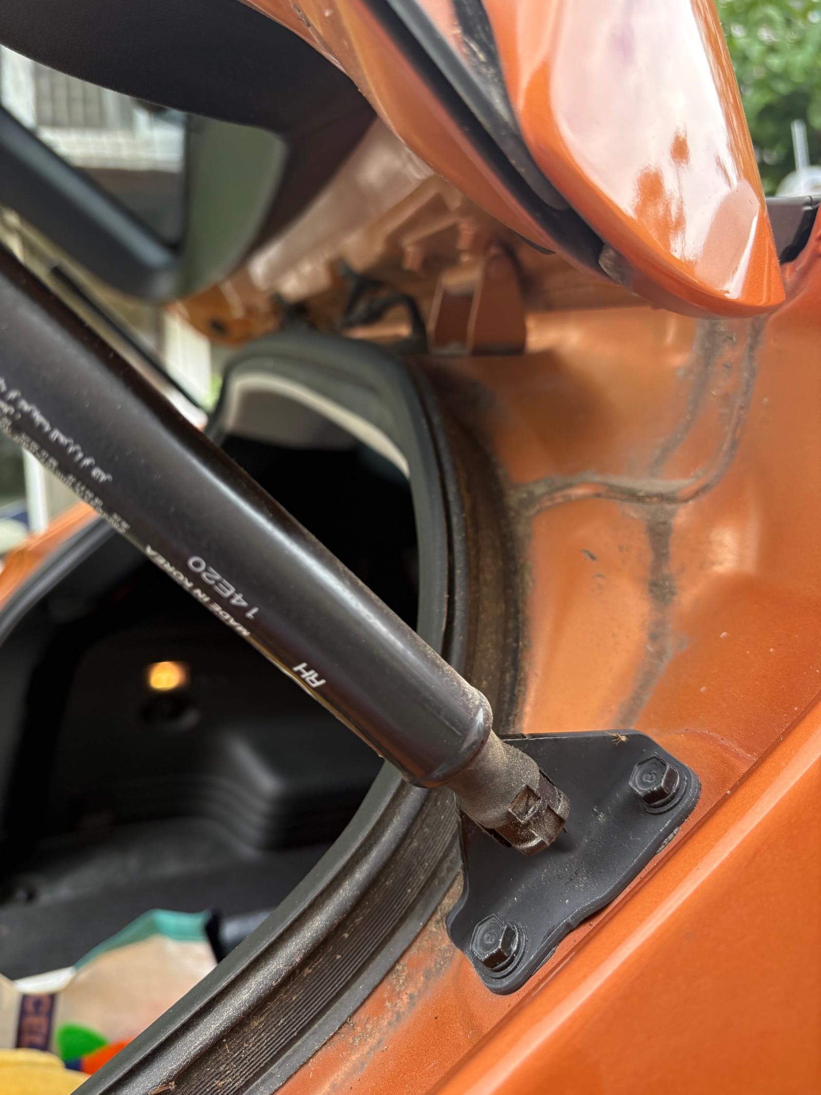

교체는 일자 드라이버 하나만 있으면 됩니다.

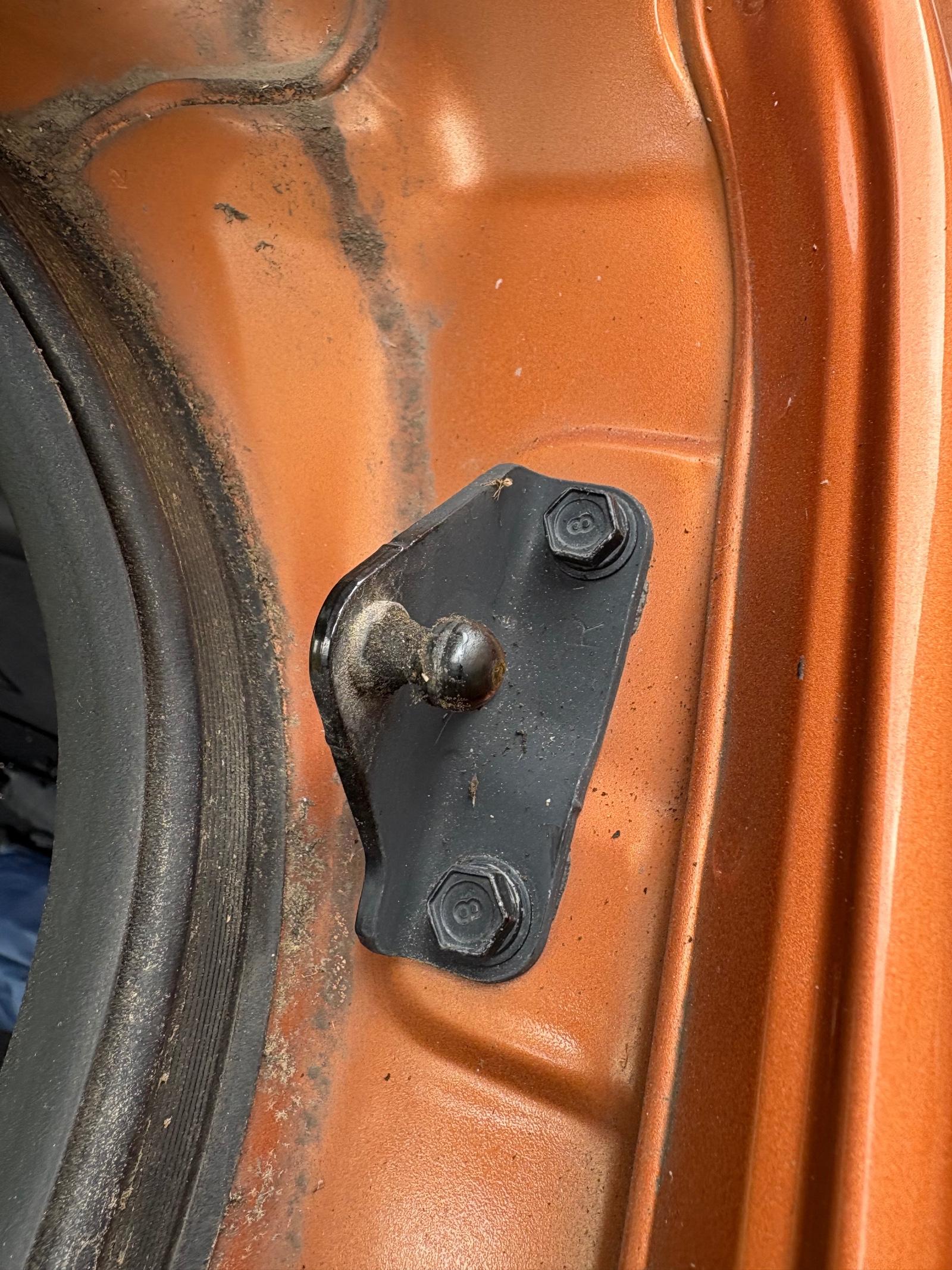

양 끝단부 볼조인트 조립된 클립만 빼면 됩니다.
볼 조인트는 각각 트렁크와 바디에 단단히 고정되어 있습니다.
클립으로 탄성조립이 유지되는 구조라 클립만 빼주면 분리가 쉽습니다. 반대로 조립도 쉽습니다. 그냥 툭- 밀어 넣어주면 됩니다.
정비소를 갈만한 난이도가 아니라는 얘기죠.

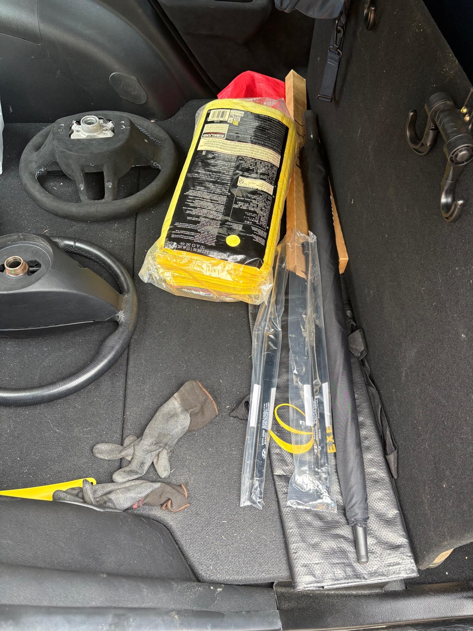

교체에 투입된 시간은 총해서 약 2분 정도 소요됩니다. 중간 작업 사진을 찍었으니
최초 작업 전 시각 13:27
작업 종료 시각 13:30
사진과 영상 촬영을 포함하여 총 3분이 소요되었습니다.
이제 트렁크 여닫을 때 낙하하여 머리을 다치는 일은 없습니다.
