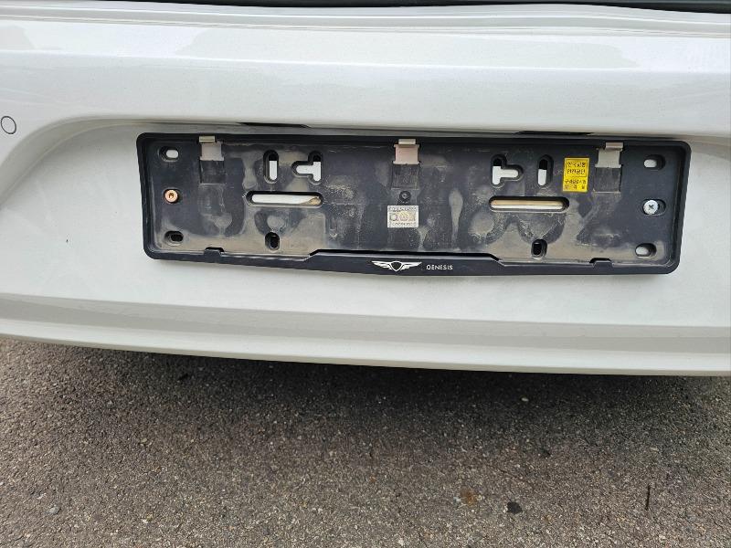

기존 봉인 입니다.
이걸 잡아 뜯고.....
아 봉인 제거한 사진을 안찍었네요.

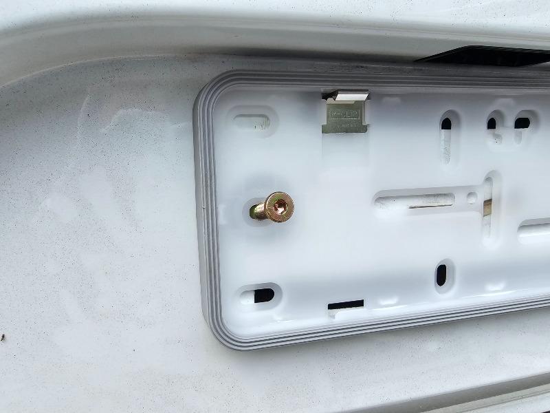

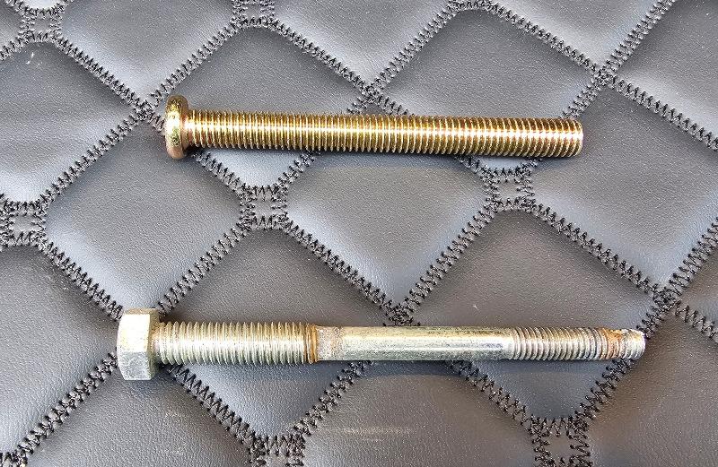

아무튼 봉인 제거 후 기존에 있는 봉인 고정용 볼트를 돌려서 범퍼 뒤로 빼 냅니다.
빼 낸 봉인 고정용 볼트 입니다.
이걸 밀어넣었더니 범퍼 안쪽으로 떨어져서 차체 하부 커버 떼 내에서 꺼냈습니다. 아 고생이네....
왼쪽 볼트쪽 굵은 나사 부분이 범퍼쪽이고 오른쪽 가는 나사 부분이 번호판쪽으로 튀어나온 부분입니다.
이것을 빼 낸뒤 번호판 가드 쪽에서 볼트를 박아 가드를 고정할 계획입니다.

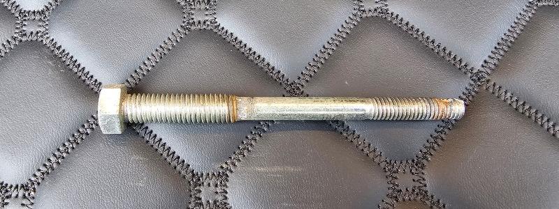

차체 고정 부분인 왼쪽 나사가 8mm 임을 확인 한 후 쇼핑몰을 뒤져서 겨우 찾았습니다.
깊이를 측정하지 않아서 모조건 긴걸로....
M8 x 80mm 를 찾아서 구매했습니다.
막상 찾아서 끼워보니 80mm 까지 길 필요는 없고 60mm 정도만 되어도 충분할 것 같습니다.
위 볼트가 구매한 M8x80mm 볼트
아래가 기존에 장착된 봉인 고정용 볼트.

이후 차에서 기존 가드를 떼어내고...
새 것으로 교체해 줍니다.
봉인 부분을 새로 산 볼트로 박아서 가드를 고정해 줍니다.

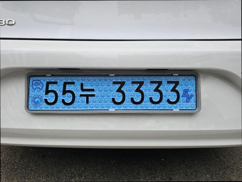

자꾸 박습니다. 야하네여.
그리고 번호판을 끼워주면 완성입니다.
깔끔합니다.
