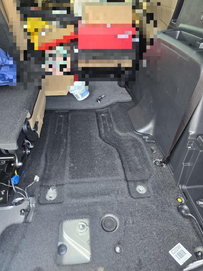

러기지트림 탈거합니다

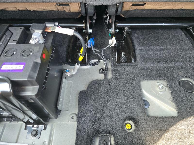

 볼트네개 커넥터 하나 뽑고 3열도 탈거합니다
양쪽 사이드 커버 벗기면 오늘의 타겟이 보입니다

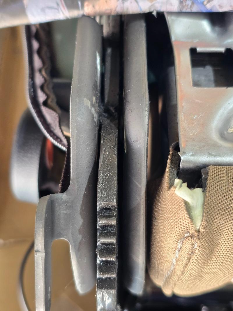

아래쪽에 홈 하나 더 파서 핀이 들어가서 고정되면 각도확장 성공입니다

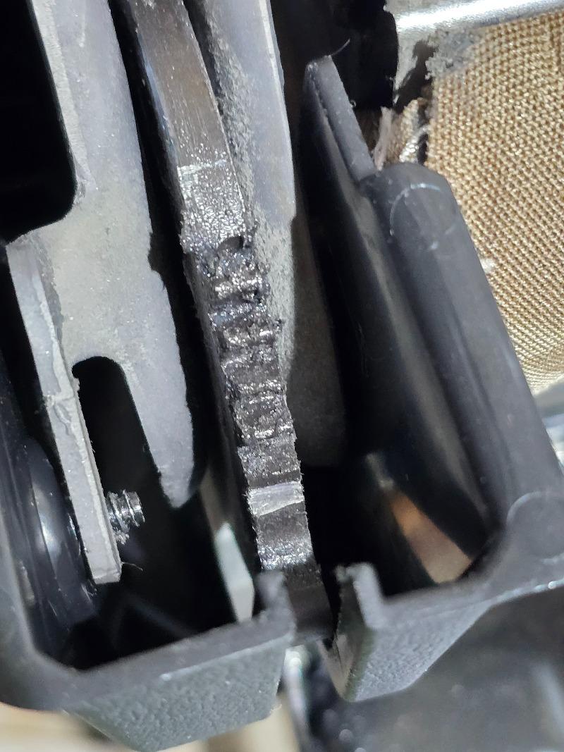

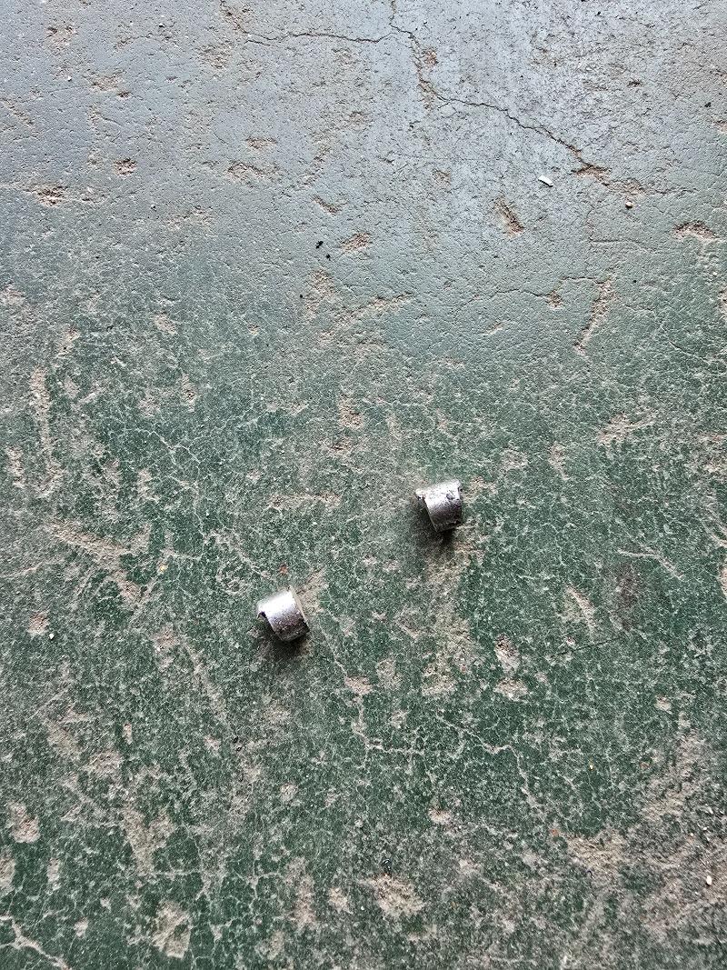

각도 제한핀을 그라인더로 날려낸 후의 사진입니다
이렇게 생긴 친구들 양쪽 날려줍니다
그라인더 조심조심
 순정 홈과 최대한 비슷한 간격 모양으로 그라인더질
 요렇게 차이가 납니다

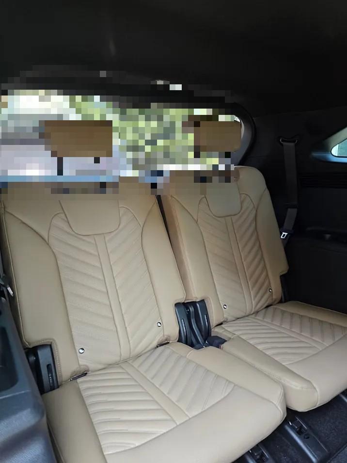

생각보다 편해졌어요
3열 타는 사람에게 조금은 덜 미안할 수 있는..
여전히 어른들이 타기 부적절하지만 덜 불편한 자세로 이동가능해 졌습니다

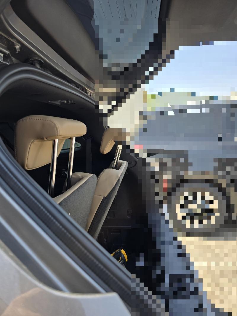

테일게이트에도, 유리에도 닿지않는
제법 편안한 각도가 완성됐습니다
