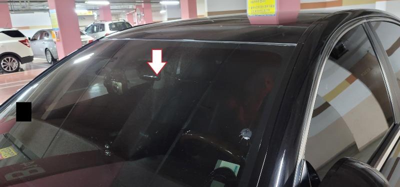

얼마전에 아내가 앞유리를 깔끔하게 해 드셨네요
금이 한 20센치정도 되는 걸로 교체가 불가피
연식이 오랜된 차다 보니 유리도 잘 없네요
수소문해서 겨우 구해서 썬팅작업도 같이 맡겨봅니다
새 유리라서 영롱하네요
전면 유리가 없으니 시원하니 좋습니다 ㅎㅎ

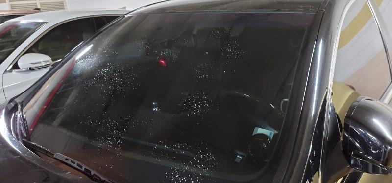

교체작업 완료 후 집에 와서 발수코팅을 진행합니다
전 개인적으로 친수보다는 발수가 좋아서 ㄷㄷㄷ
먼저 윈덱스 뿌려서 깨끗이 닦아 줍니다
작업할 발수코팅제는 국민 발수코팅인 글라코입니다
그냥 제일 무난합니다

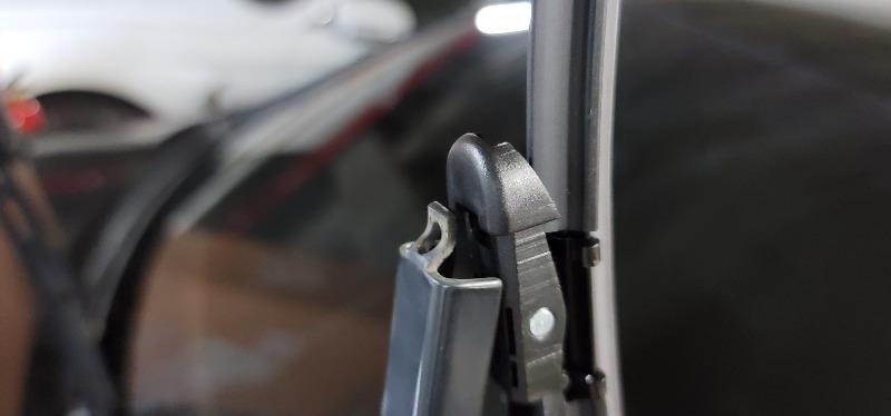

작업 하는 김에 와이퍼도 교체해줍니다
코팅제는 4~5번 정도 반복적으로 발라 줍니다
세로와 가로를 번갈아가며 발라 줍니다
다 발라 준 후에는 경화될 시간을 주고 기다립니다
기다리는 동안 와이퍼 교체를 해 줍니다
BH 초기형은 U자 클럽이 아니기에 와이퍼 선택에 제한이 많습니다
갑자기 제 차 와이퍼도 갈아야겠다는 생각이 듭니다
트렁크에 처박아둔 행사가 3,900원짜리 와이퍼를 꺼내봅니다 ㅎ
순정과의 차이~
순정 와이퍼는 보관했다가 나중에 고무날만 갈아서 다시 쓰는 걸로

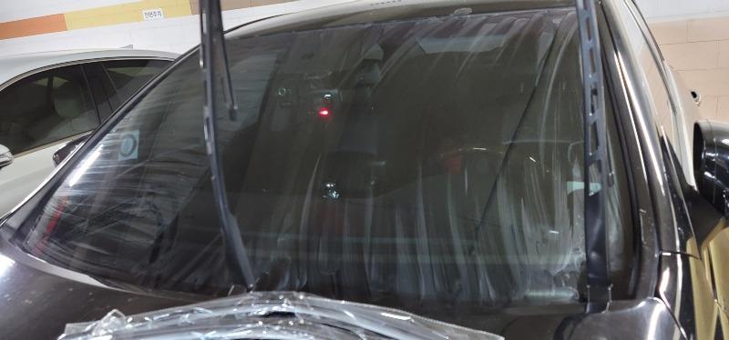

와이퍼 교체를 마치고 보니 전면 유리에 하얗게 경화기 되어 살짝 굳어 있는 걸이 보입니다
마른 수건을 닦아 주면 됩니다
경화가 잘 된 상태라면 마른 수건으로 닦으면 깨끗하게 닦이고
덜 된 상태면 기름처럼 묻어나고, 많이 된 상태면 뻑뻑하게 됩니다
깔끔하게 잘 닦고 보니 깨끗한게 보기 좋네요
