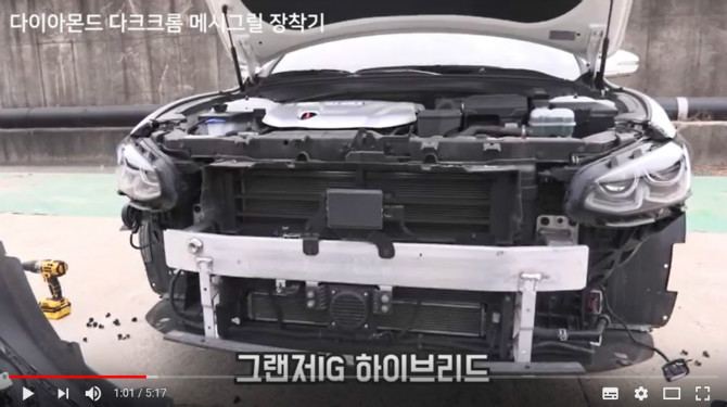

[ 본 사진은 유튜브 동영상을 캡쳐 한 사진 입니다 ]
이 사진의 차량은 하이브리드 차량입니다
전면에 구조가 제법 상이 합니다
범퍼빔 상 하로 제법 많은 뭔가가 있네요 ~~
하나씩 설명 합니다
위에 네모난 부분이 스마트 크루즈 레이더 센서 입니다
그리고 하단에 동그란 부분이 있는거는  하이브리드 전용 가상사운드 스피커 입니다
그리고
라지에터 쪽에 달린 격자 부분은  셔터라고 보시면 됩니다
자 여기서 저기 위에 부분의 차량과 밑에 하이브리드 차량의
라지에터앞에 달린 저 장애물때문에 분명 라지에터가 비로 공기를 받는
부분이 차이가 납니다
그럼 그랜져 뿐만이 아니라 다른 모든 스마트 크루즈 달린차량과
일반 차량들의 라지에터가 다른건가요 ?
라지에터크기를 달리해서 가려도 되게 만든 건가요 ?
그건 구조상으로 불가능 합니다
그리고 차량 번호판 내려서 달 경우 하브 사운드 스피커 저위치에
번호판이 달리는 겁니다
그러니 이미 하브 차량의 경우 저 부분은 막혀 있는 거구요
그런데 저 부분에 번호판 내려서 막으면
부하가 걸리고 냉각 계통에 문제가 생겨서 불이 난다구요 ?
그럼 일반 차량 라지에터 앞에 저 센서 달아둔 현기차 전부
화재의 위험에 고스란히 노출 되어 있는 건가요 ?
더욱이
하브 차량의 경우 라지에터앞에 셔터가 있어
필요하지 않는 경우에는 셔터로 라지에터앞을 막아 버립니다
그럼 그건 완전 미친짓을 자동차 회사에서 하는 건가요 ?
남의 차에 밤놔라 배놔라 하기전에 구조라도 좀 보시고 이야기 합시다 ~~

다시말해서 번호판 내려도 하이브리드 사운드 스피커 자리 이기 때문에
이미 자동차 회사에서 막아둔 자리 입니다
그리고 공기역학의 특성상 전면을 막아도 라지에터와 앞 구조물 사이에 공간이
있을 그 공간이 공기 통로 역할을 합니다 !!
*** 내린 모습이 찐다 같아 보인다 ~~ ***
그건 개취니까 말 안합니다 ~~
라지에터면적이 100% 라고 할때 번호판 가림으로 30% 가 막힌다 ~~
이 경우
레이더 센서 와 하브사운드로 막히는 면적은 얼마나 되나요 ?
그 연구원 분이 100% 아니면 위험하다
영향을 많이 준다고 했다고 하는데
그럼 레이더 센서 위치도 잘못된거고 하브 사운드 위치도 잘못 된 거 인정 하는 건가요 ?
레이더와 사운드만 해도 번호판 보다 더 가려 지는데 ~~
그리고 하브 사운드 스피커 위에 가려지는 번호판으로 추가로 가려지는
비율이 얼마나 될까요 ?
