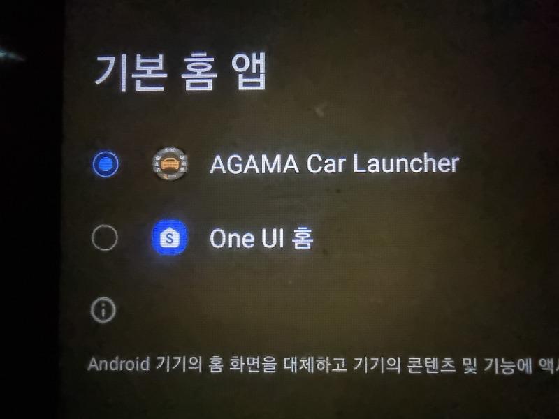

구글플레이에서 차량용 ui런처 를 검색하여 설치하세요
제거는 AGAMA CAR LAUNCHER 라는 유료 어플입니다

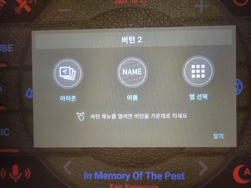

런처 어플과 사용할 어플들을 연동하고 세부 설정을 해준뒤

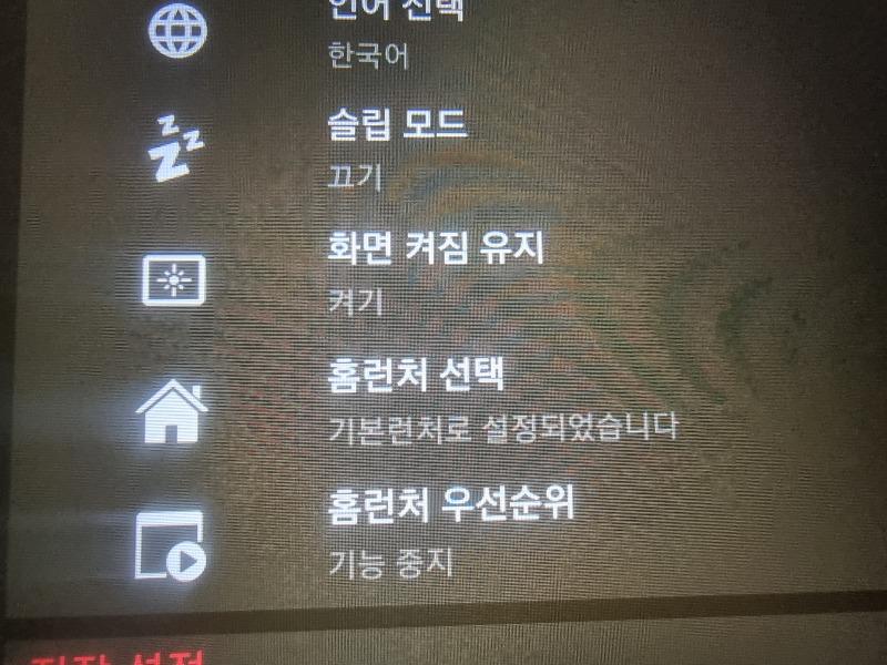

태블릿 설정>태블릿 정보>소프트웨어 정보>빌드번호 7번 클릭 후 설정 처음화면으로 돌아가서 개발자 옵션으로 들어가면 화면 켜짐 상태 유지 항목을 온 시키면 차량 운행중 화면이 항상 켜지게 됩니다.
개발자 옵션 자세한 내용은 제 지난글중 -내차의 블루투스 코덱 확인하기- 게시글을 참조하면 됩니다.
디스플레이 설정에서 화면 자동꺼짐 시간을 설정하는 대로
시동을 끄고 난뒤 화면이 스스로 꺼집니다.
설정>잠금화면 에서.화면 잠금방식은 설정 안함 으로 해두셔야 시동을 걸면 자동으로 알아서 켜집니다.
설정>모드 및 루틴에서 운전 항목으로 들어가서
이런식으로 설정하면 됩니다.
그러면 시동을 걸면 자동으로 켜지고 음악이 재생되게 되며
시동을 끄면 자동으로 일정 시간 경과 후 꺼지게 됩니다.
저는 화면 꺼짐 시간을 15초로 해두었습니다.
