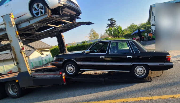

차를 극도로 아끼므로 차마 200km를 자력으로 갈 자신은 없어 캐리어로 실어 보냅니다 ㅋㅋ

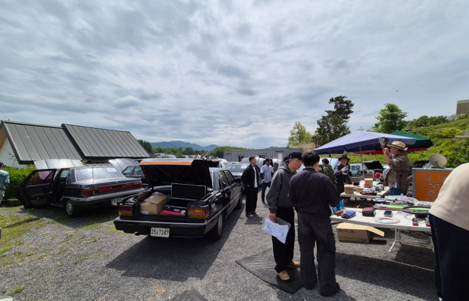

회원들끼리 정보 공유도하고 부품 장터도 열어서 사고팔고 무료나눔도 하고.. 훈훈합니다 ㅋㅋ
회원들 차량을 손 봐주시는 최연장자 회원님

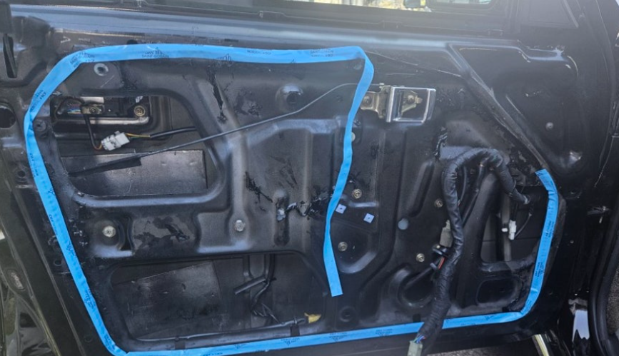

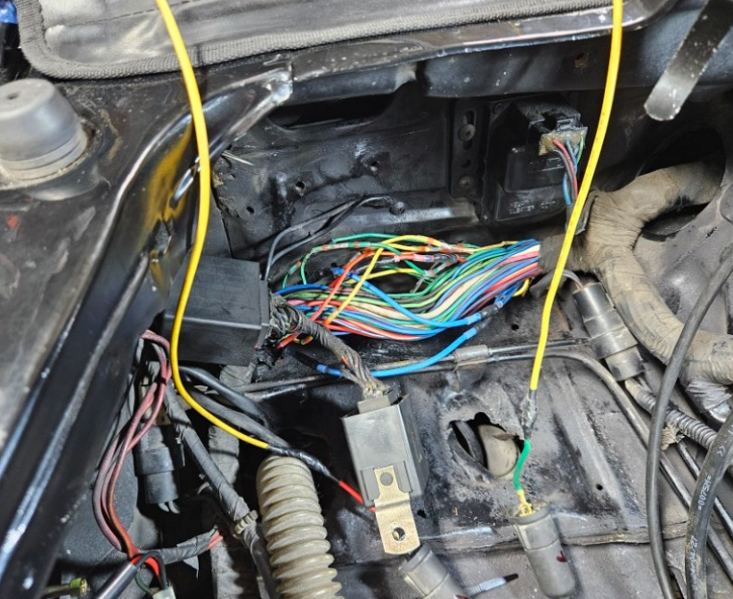

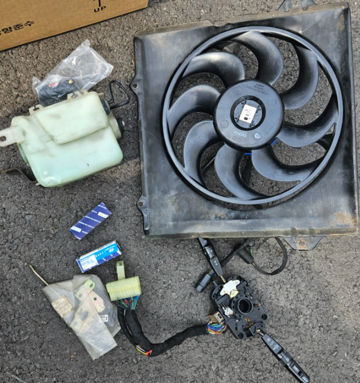

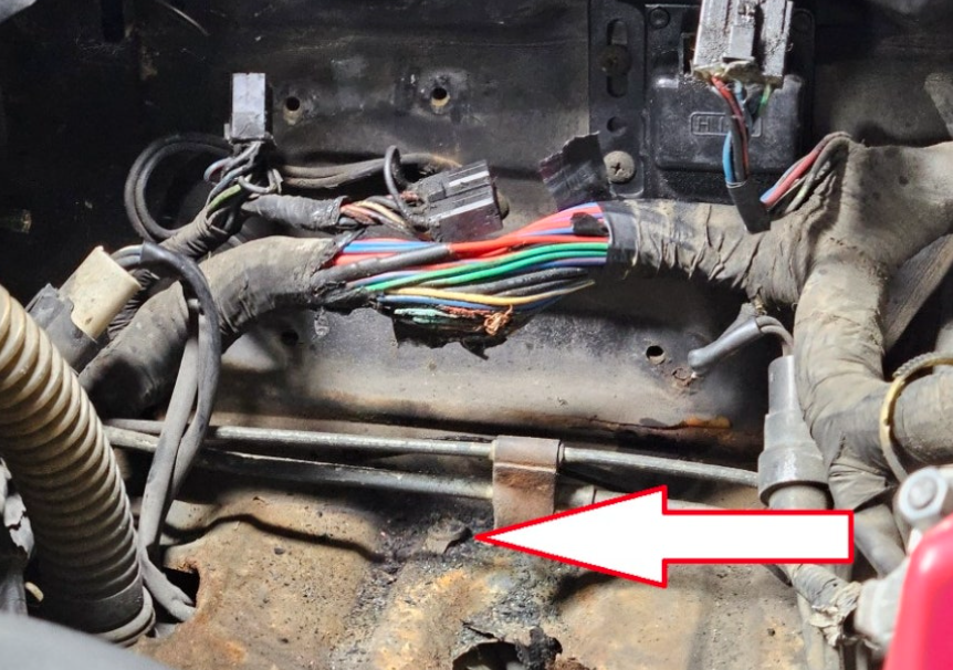

라디에이터 팬이 안돌고 콤비 스위치에서 연기가나서 하마터먼 불 날뻔 했거든요 ㅋㅋ

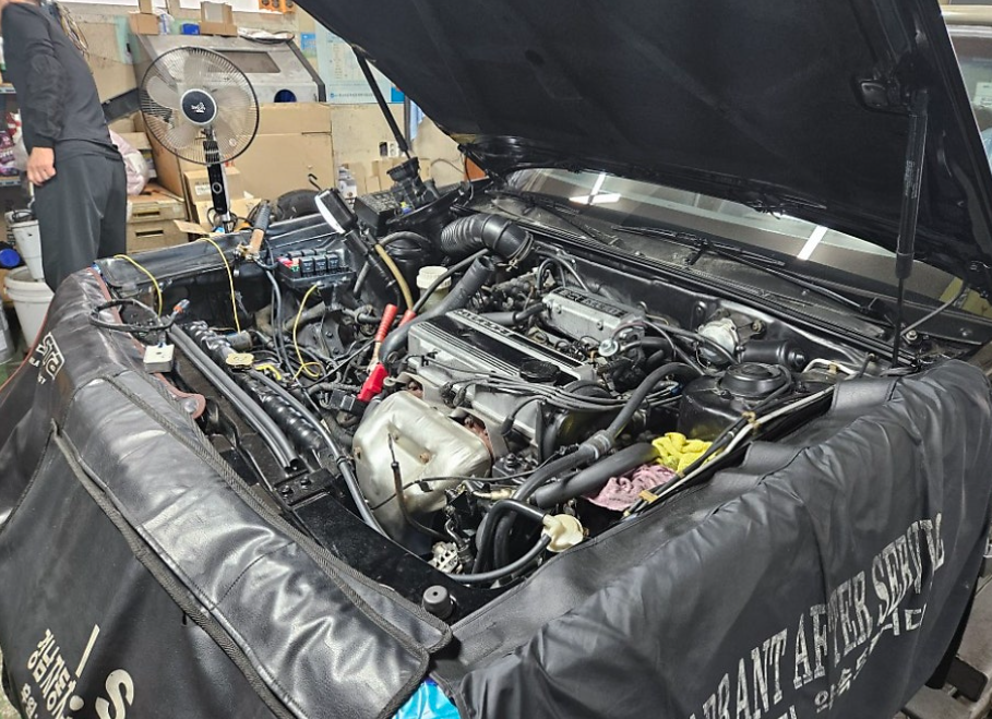

다시 또 입고시킵니다. 입고시켜서 원인 파악을 해봅니다
원인을 드디어 찾았습니다. 저기 화살표 친 볼트 머리와 배선 뭉치가 장기간 접촉되며 배선이 벗겨지면서 배선끼리 단락이 되었던게 원인이었습니다. 실제로는 이거 찾는데 엄청 고생했었답니다~

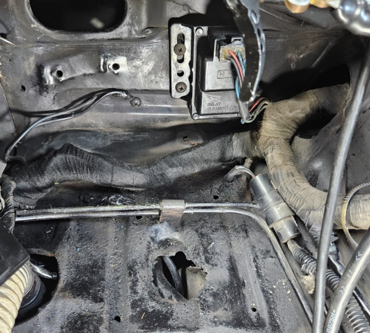

배선 모두 살려주구요
모든 문제가 해결 된 것 확인 후 배선 뭉치를 다시 만듭니다

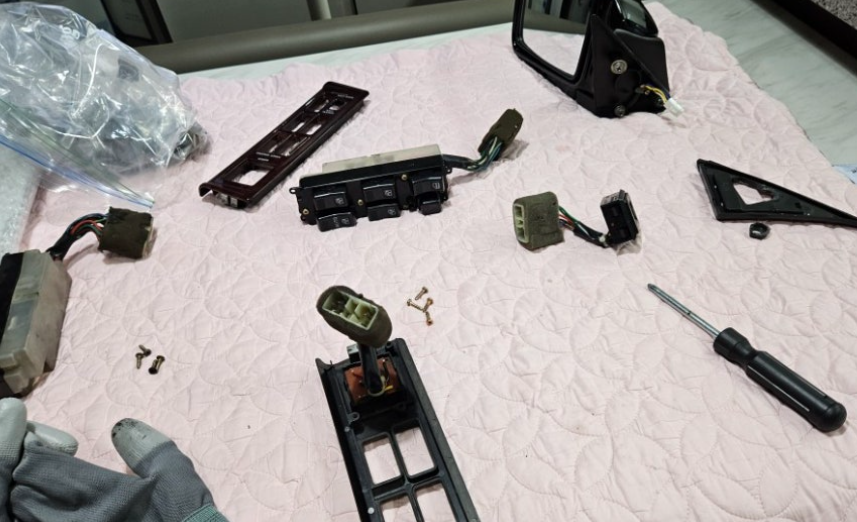

뜯은김에 팬모터, 콤비스위치, 워셔탱크 및 자잘한것도 함께 손 봅니다

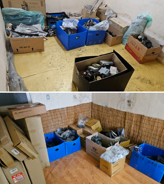

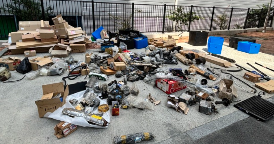

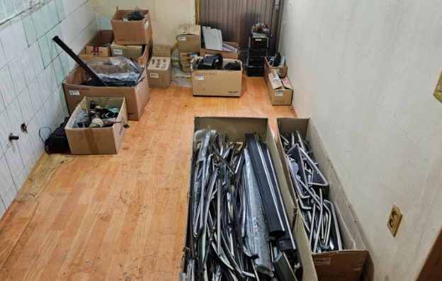

회원 중 한분이 20년 가까이 모아온 각종 부품들을 일괄 처분한다기에 포터가지고가서 왕창 사옵니다
다행히 이것들을 보관할만한 창고가 있어 가능했습니다 ㅋㅋㅋ
(흡사 폐기물처리장을 연상케합니다....)
이녀석들을 다 정리하는데는 정확히 12시간30분이 소요되었습니다. 아직 더위가 가시지않았던 9월의 빨간날을 모두 불태웠던듯합니다 ㅋㅋㅋ

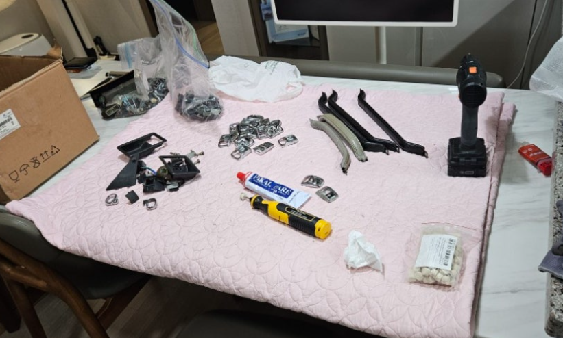

그 와중에 틈틈히 소소하게 손을 봐줍니다. 차주가 아니면 할 수 없는것들이 한두개가 아닙니다~

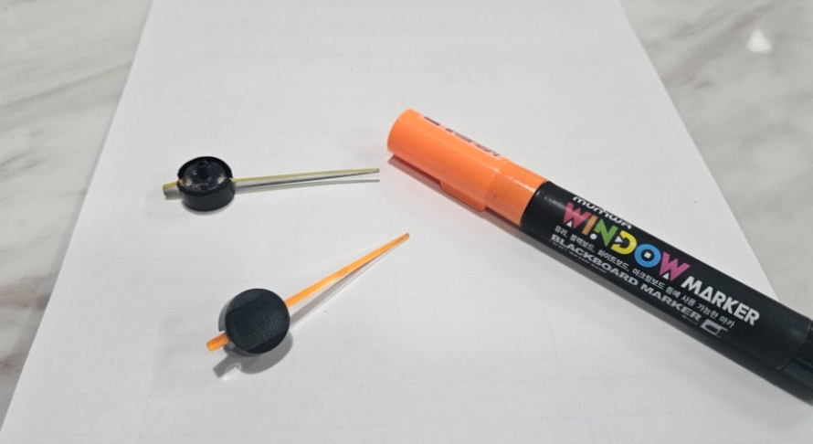

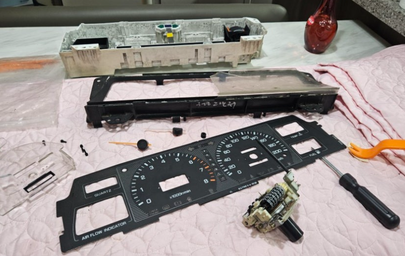

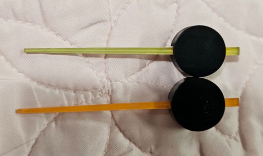

이건 계기판 바늘입니다. 밑에가 원래 색상에 가까운놈, 위에가 세월의 흔적으로 색 바랜놈인데 이런 디테일까지 살려줍니다. (늘 얘기하지만 차주말고는 모릅니다 ㅋㅋㅋㅋㅋ)
모든 장비(?)가 다 동원됩니다.
