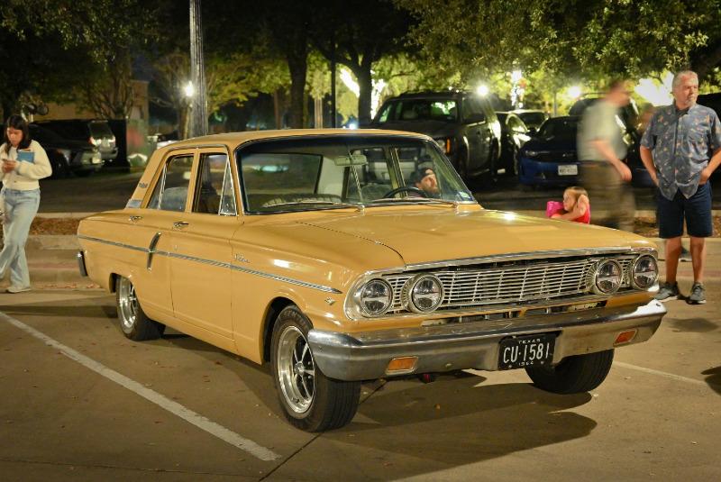

1960년대 포드 페어레인입니다. 전조등을 LED로 개조한 듯합니다. 저번 글에서 잠시 소개드렸던 제 친구 차가 1959년식 쉐보레 임팔라인지라 대충 승차감이 어떨지 감이 오는 유일한 자동차입니다. (구립니다ㅋ)

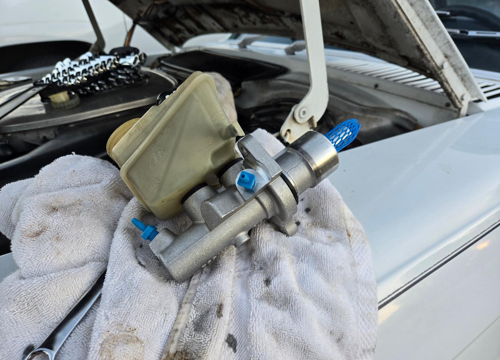

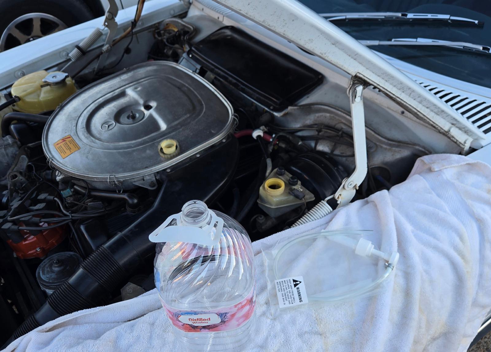

그런 의미에서 이번에 오랜만에 자가정비를 진행해 보았습니다. 한동안 브레이크 페달이 두번에 한번 꼴로 약간 깊게 밟히는 증상이 있었는데, 애써 무시하고 몰고 다니는 것도 한계가 있어 브레이크 마스터 실린더를 교환해 주었습니다.
브레이크액 통에서 먼저 오일을 최대한 빼 주고, 브레이크 부스터에 연결된 고정 너트 2개와 브레이크 오일라인 너트 2개를 풀어 주면 마스터 실린더를 쉽게 빼낼 수 있습니다...만, 오일라인 너트 중 1개가 잘 안 풀려 WD-40을 뿌리고 바이스 그립으로 찝는 등 쌩난리를 피우고 나서야 겨우 탈거할 수 있었습니다.
이래도 되나 싶겠지만, 브레이크 오일 통은 마스터 실린더에 그냥 끼워 넣는 방식으로 고정됩니다. 아 물론, 그냥 끼워 넣는다는 게 말만 쉽지 통이 깨지는 거 아닌가 싶을 정도로 힘을 줘야 겨우 장착이 가능합니다.

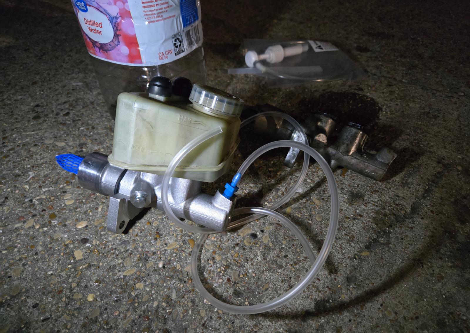

마스터 실린더를 교환할 때에는 부품 내부에 차 있는 공기를 최대한 빼내기 위하여 부품을 결합하지 않고 먼저 에어를 빼 주는 '벤치 블리딩'이라는 방식을 사용합니다. 왼쪽에 과일망 같이 생긴 보호커버가 달려 있는 곳이 브레이크 부스터 쪽에 결합되는 부분인데, 브레이크액 통에 오일을 채운 후 호스를 통해 에어가 더 이상 나오지 않을 때까지 이 부분을 눌러 주면 됩니다. 본래는 벤치 블리딩을 하고서도 따로 바퀴마다 블리딩을 해주는 것이 정석이라는데, 저는 귀찮아서 건너뛰었습니다. 테스트해 보았는데 브레이크압이 충분히 잘 걸리더라구요. 아마 벤치 블리딩에서 혹여나 빠지지 않았을 에어를 빼 주기 위한 과정이 아닌가 싶습니다.
