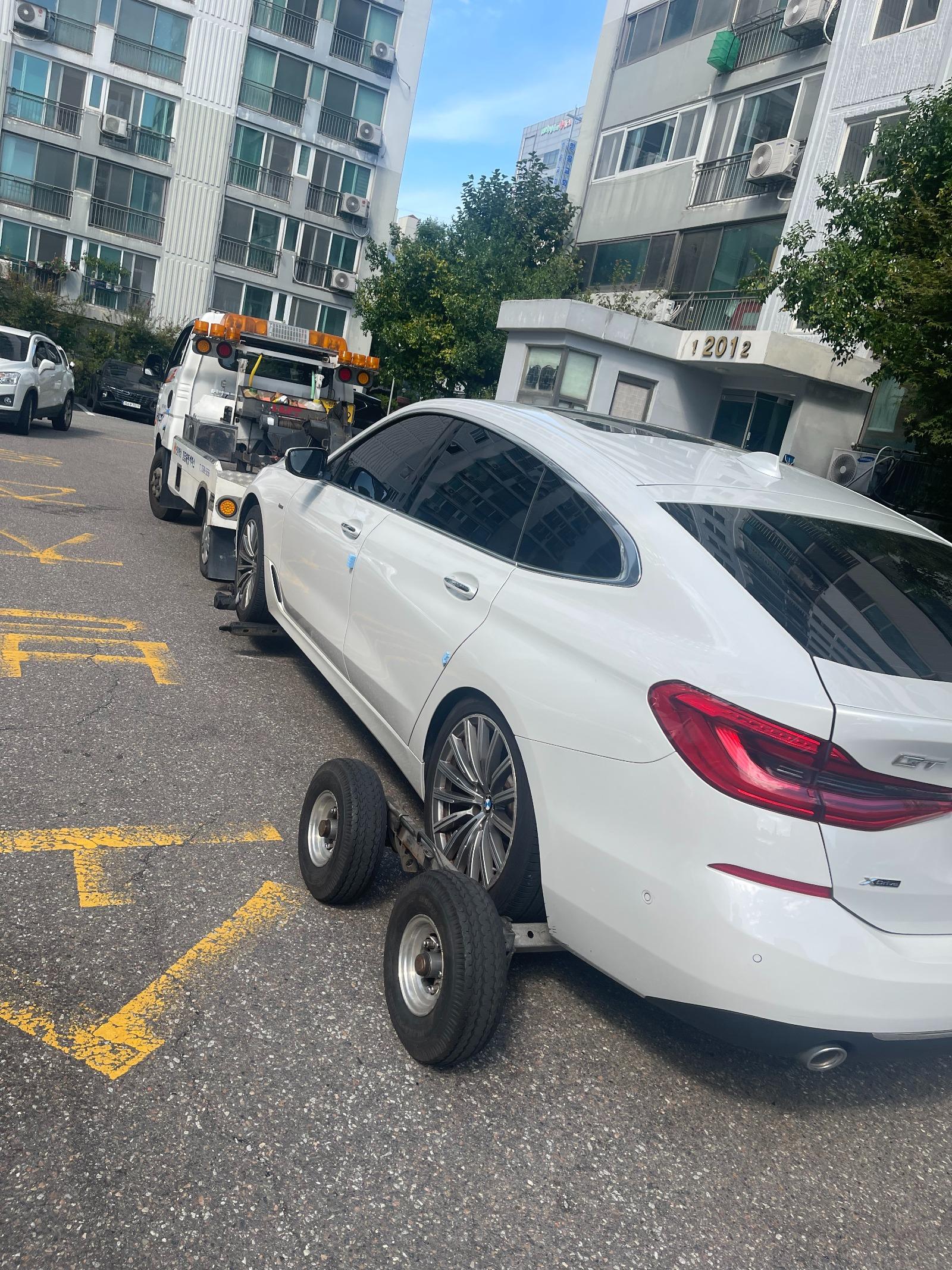

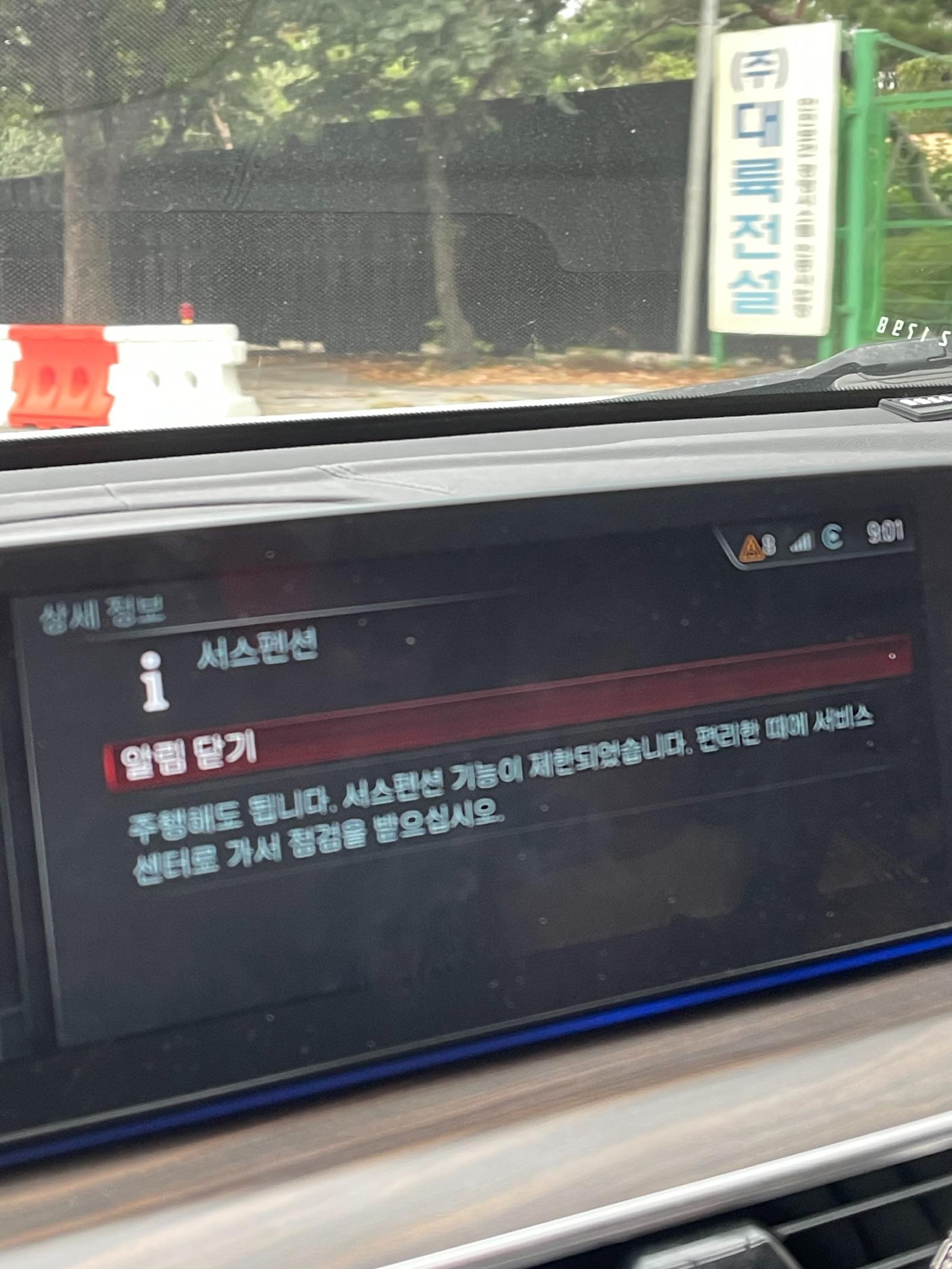

퇴근하려고 시동을 딱 거는데 차에서 끅..끅..끅..? 하는 소리와 함께 서스패션 경고등이 들어오더라구요
(10만키로가 조금 넘었습니다)
그래서 아 서스펜션이 문제가있나보다 하고 내려서 확인하니 뒷바퀴 양쪽이 다 주저 앉아있더라구요
집가지만 살살끌고갔는데 작은 요철에도 차가 방방뛰는 승차감이더라구요,
그래서 전차주가 카센터 관리 이사길래 전화를 드려 조금 싸게 할 수 있나 하고 부탁을 드렸더니 견인을 해서 보내주라고 하더군요..

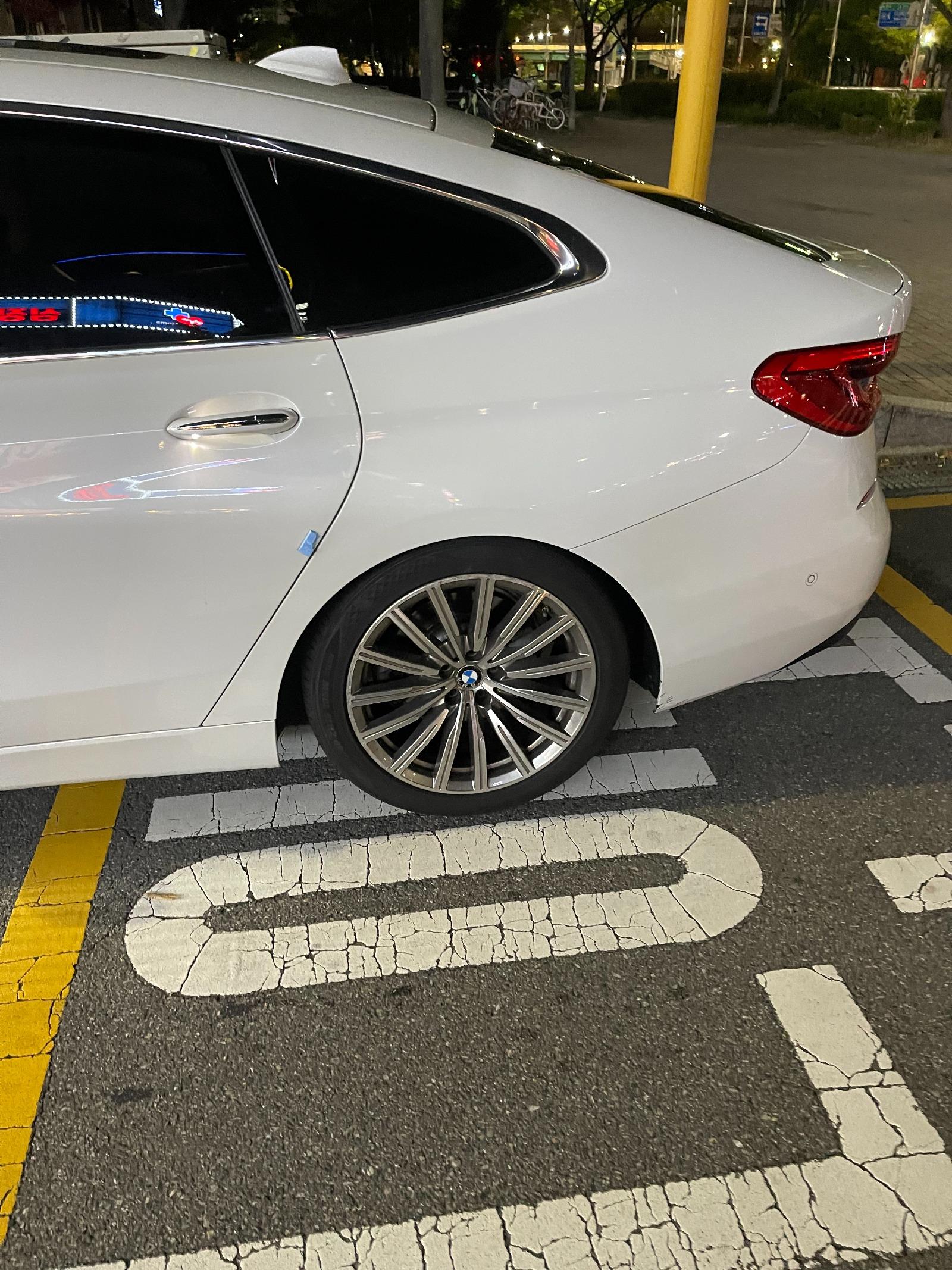

같은 경고등이 뜨러라구요 내려서 확인해보니 이번엔 왼쪽만 주저 앉는것입니다 .
그런데 주저앉았다가 시동을 걸면 다시 차가 (에어컴프래셔 돌아가면서)
올라갔다가 또 신호 대기중이거나 시동을 끄면 왼쪽만 내려 앉더라구요

그날 저녁 차를 모는데 10분만에 또 신호 대기중에
끅..끅..끅..끅
소리와 함깨 또 왼쪽이 주저 앉아 너무 짜증나고 화가나 연락을 드렸더니 진단기에선 에어펌프가 문제가있다고 떳다 합니다.
