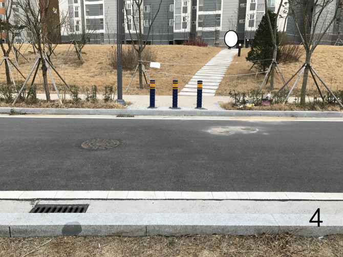

사진 4설명
사진 가운데 방지봉은 사고 후 관리소에서 설치하였습니다. 도로 중앙과 가까운 쪽의 페인트 자국이 사망한 시우가 있던 자리입니다. 큰 핏자국이 두개 있습니다. 핏자국 하나는 아파트 쪽기준으로 도로 끝에서 160cm 정도 떨어져있고, 다른 하나는 약 210cm 위치에 있습니다. 모두 시우 머리가 있던 자리로 추정됩니다. 운전자와 119 대원이 심폐소생술을 하기 위해 시우의 자세를 변경 한 것으로 추정 됩니다. 꽃이 있는  근처 모래가 덮여 있던 자리가 다리를 다친 아이의 자리입니다.

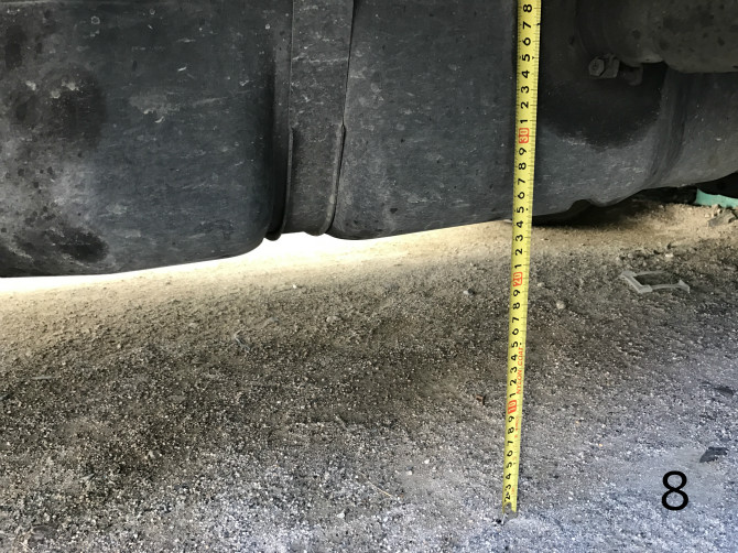

사진 8설명
사고 화물자의 옆면 유류통 높이입니다.
