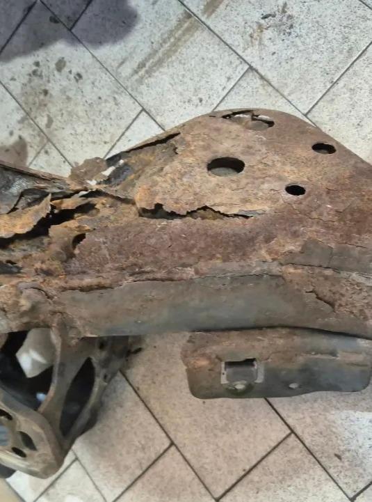

네이버 카렌스 동호회 회원님의 증거 사진인데
지난달 말 고속도로 주행 후에 내려서 보니
저 모양이 되어 있었다네요.

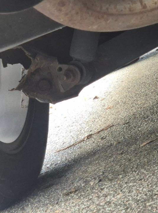

고속도로 달려서 집에왔더니 뒷바퀴가 이모양이네요
조금만더 파손됐으면 진짜 큰사고로 이어지지 않았을까 아찔합니다.
바닷가도 아니고 차가 어떻게 이렇게될수있나 했는데
QM6카페에 물어보니 저말고도 여러분이
같은부분 파손으로 수리를 받으셨더라구요.

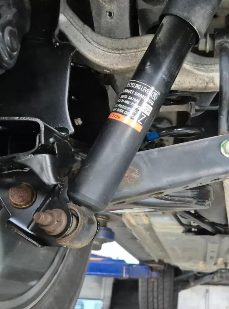

결국 120만원주고(르노의 수리비는ㅜㅠ)
수리 해서 타고있습니다)
주변에 QM6타시는분들 계시면
이부분 한번씩 점검해보시라고 알려주세요
바닥에 안엎드려도 좀 숙이면 보이는 부분입니다.
