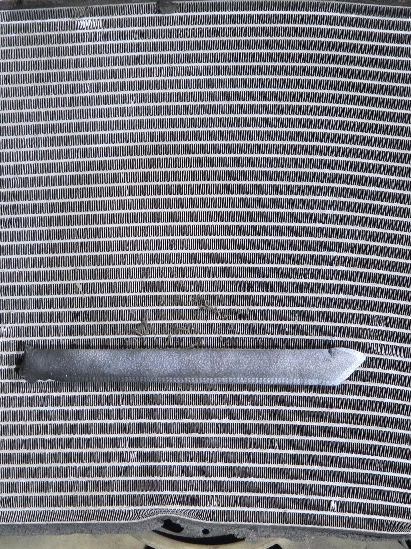

포터/봉고 일마들 에어컨은 진짜 차주가 미친 수준의 관리를 해줘도 답이 없는 듯 합니다.
일마는 필터가 따로 나오지도 않고 빠지는 타입이 아니라 궁금해서 글라인더로 절단 해봤습니다.

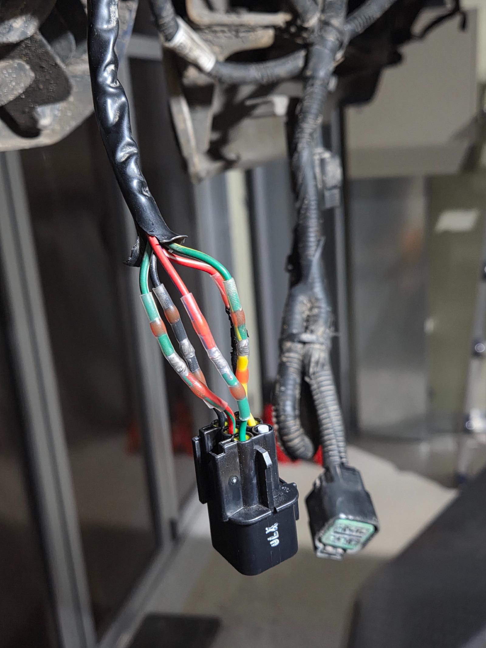

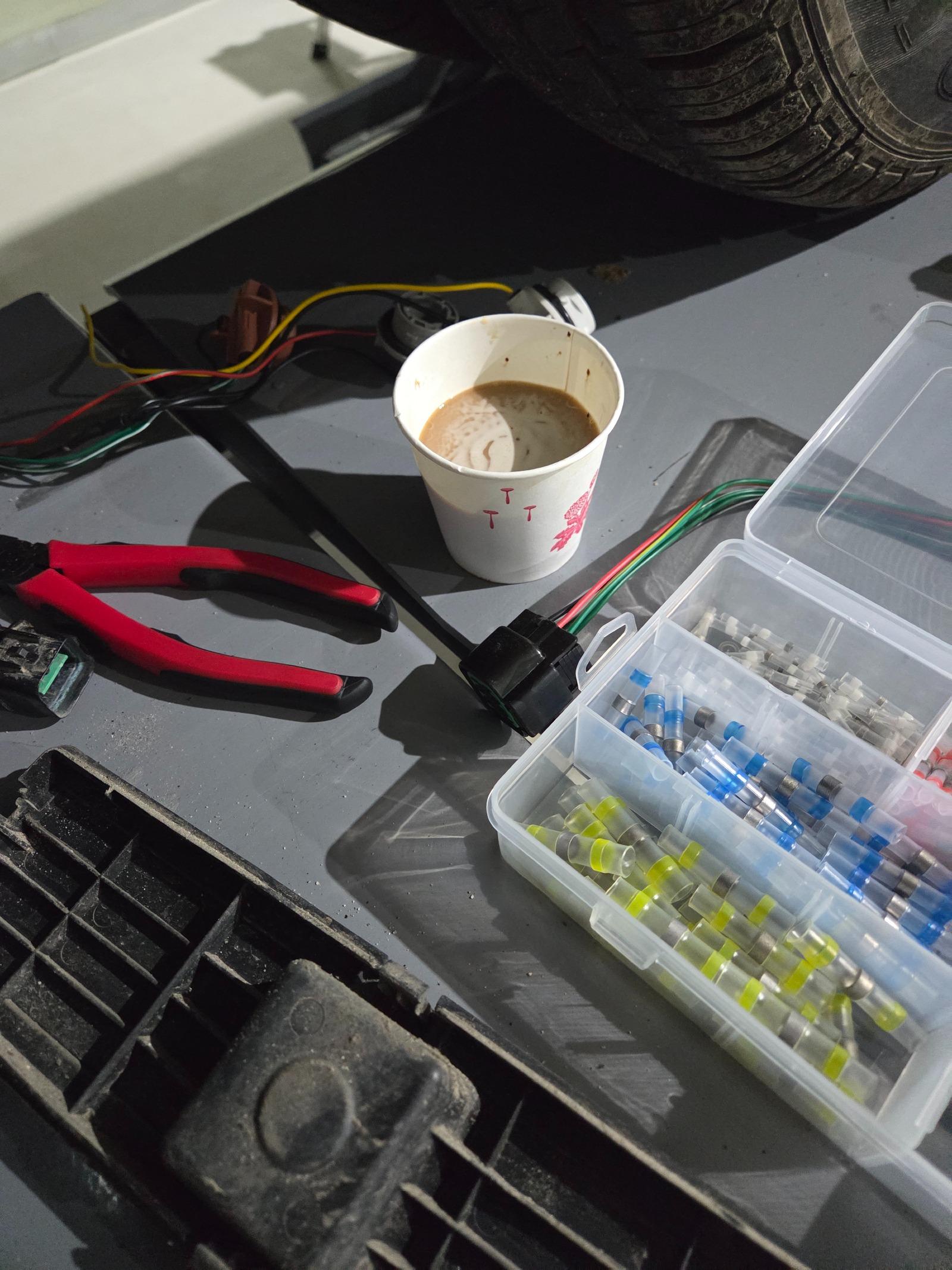

에어컨 수리 마무리하고 테일 램프 소켓 커넥터+연결 커넥터 녹아서 도면보고 소켓 배선 세트 주문했는데 실제 차량과 맞지 않아서 일일히 연결해 줍니다.
원래 쟤는 저렇게 안 해도 되는건데 물건이 다를줄이야...

기존에 이었던 부분 한 가닥 씩 테이핑 마감 추가하고 하네스 전용 테이프로 마무리도 해줘야 되고 반대편 배선도 또 다섯 가닥 연결을해야 됩니다.
힘들고 지쳐도 한 가닥이라도 대충 연결 쌔릴거라면 시작 조차도 쌔리지 않았습니다.
