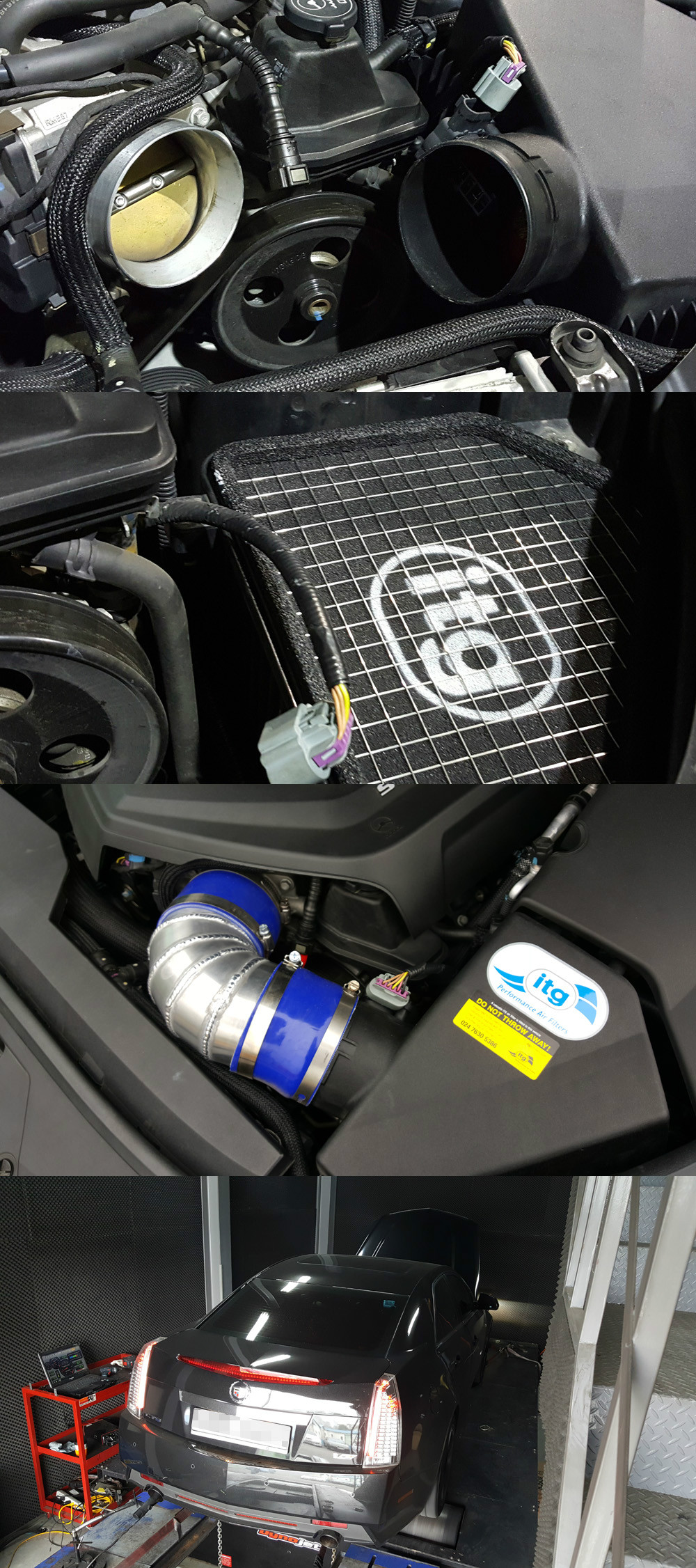

바로 스테이지로 갈것이냐? 아니면 흡.배기+맵핑...아니면 흡.배기 등등 고민을 거듭하다가 일단은 순정형 필터로 결정을 한뒤
캐딜락 튜너들이 잘 사용하지 않는 영국제 ITG 순정형 필터를 구입합니다 (건식타입 입니다)
- 캐딜락 뿐만 미국과 일본차 등등 많은 차량이 K&N 과 그 친구들인 Air aid, AEM 등등 습식 사용을 많이 합니다
오래전에 젠쿱 3.8 흡.배맵 시절에 동일한 차량으로 흡기만 교체하면서 맵핑을 하는데 AEM 오픈보다 ITG 순정형이 더 나오는 것도 경험했구요, 어설픈 오픈필터는 흡기온 관련 순정형 필터 보다도 못할 수 있다고 생각합니다
물론 오픈형이 단위 면적이 높아서 흡기온 관리만 잘하면 효율이 더 좋다고 생각합니다
또 한가지 캐딜락 순정 주름관 인테이는 공명음 차단을 위해 뿔이 2개 나 있고, 구렁이 같은 부분도 있는 별로 구조가 좋지 않아서 커스텀 인테이트 작업을 하기로 하고 어제 마무리를 지었습니다 (100파이 90도 가까운 엘보우 형태)

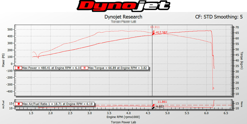

어제 저녁에 화성에 있는 동생 샵에 가서 새벽 4시까지 인테이크와 순정배기 2차촉매 수정을 하고 아침에 다이노 측정을 위해 용인으로 갔습니다
결과는 480.4마력 66.9토크로 측정이 되었습니다..집에서 샵까지 1시간반 달리고 측정이라 열손실 있을 수 있습니다~
순정중에서 수치가 좋은편이고, 여기서 맵핑을 하게되면 엔진회전 영역을 6,200rpm → 6,800rpm 까지 사용이 가능하게 되며
에상 출력은 500마력 턱걸이 정도는 할것으로 생각됩니다
- 순정배기 앤드머플러 저항이 해소되면 좀더 좋은 결과도 예상됩니다
