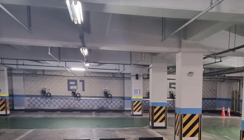

그리고 저희 동네의 최종 승자는...
전기차 입니다.
법적으로 몇개는 사용을 하던 안하던 시설을 만들어야 한다고해서 만들었다는대 항상 아이오닉5 택시 한대만 충전하고 있고 텅텅 비어있어서 현재로써는 아무때나 원하면 충전 가능이더군요.
