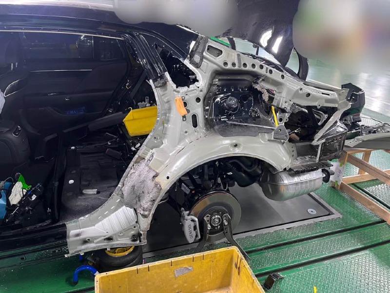

손상된 쿼터패널 제거 후 리어 휠 하우스 판금.
다듬기 작업까지 마무리
다른 차종들과는 다르게 내측에 인슐레이터, 흡읍제, 차음제가 정말 많이 들어간다..
대부분 차종은 쿼터패널에 많으면 3~4개정도인데 해당차종은 7~8개 정도 들어가는듯..

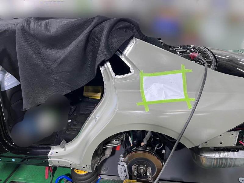

신품 쿼터패널 가공 후 신품 리어도어와의 가조립.
단차 양호

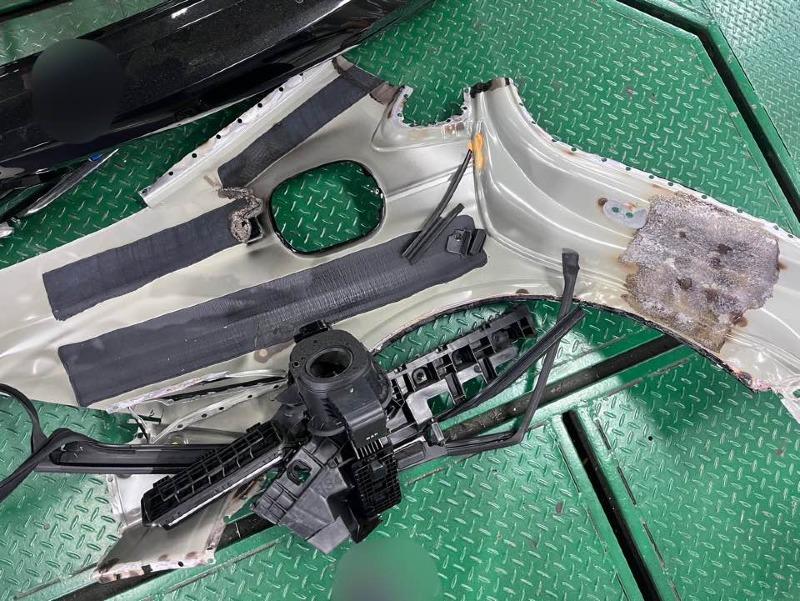

제거된 쿼터패널.
안티바이브레이션패드;;; 크고 검고 굵다;;

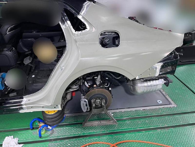

아직 맞대기용접은 미실시.
5~7MM정도 되보이는 동그란 원형의 자국이 스폿용접 자리.
해당작업차는 용접면 100% 스폿용접 진행했습니다.(플러그X)
스폿용접 완료. 전면 스폿용접.

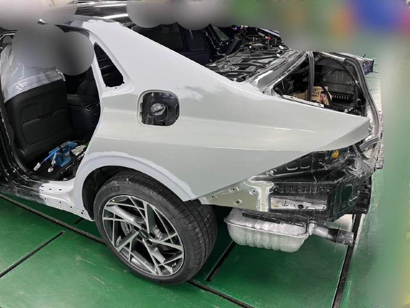

용접 완료.
용접면 연마 완료
실리콘 1차도포
실리콘 2차도포

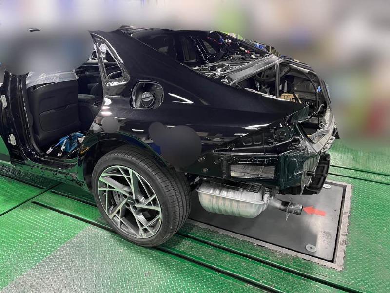

하도 및 전처리 완료
도장 완료
조립중.
조립 완료
