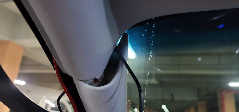

블박의 전원선을 빼고 A필러 마감재를 탈고 배선을 빼줍니다

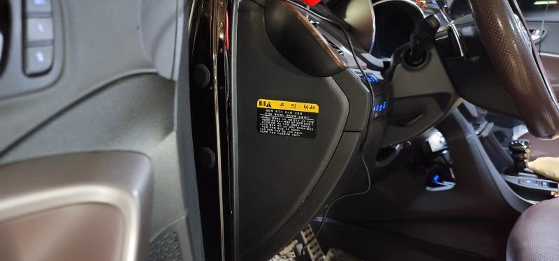

측면 커버를 열어 줍니다
접지선이 물려진 부분을 확인하고 빼 줍니다
그리고 새제품의 전원선에서 접지를 물어 줍니다
실내의 휴즈박스를 열어서 연결된 전원선을 빼줍니다
그리고 역시 바로 새제품의 전원선을 휴즈에 연결해서 넣어 줍니다

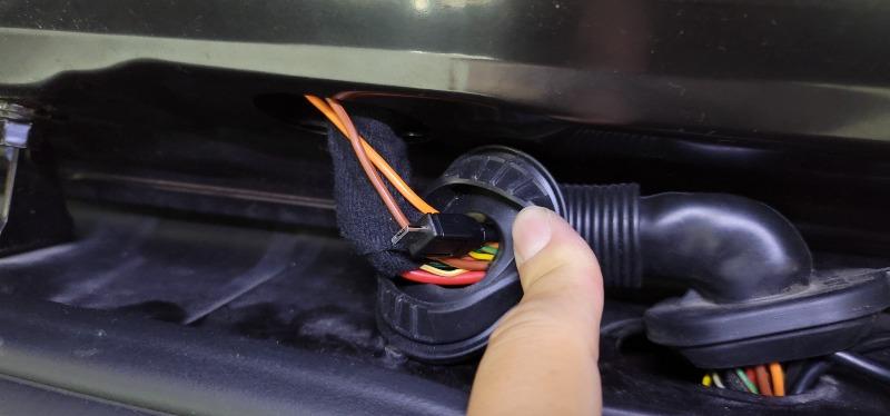

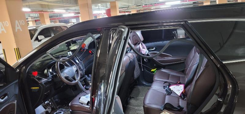

차 문을 열고 고무 몰딩을 빼내면 후방 케이블이 보입니다 탈거와 동시에 새 케이블을 깔아주면서 작업을 진행합니다

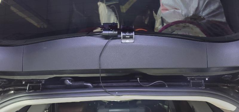

후방 트렁크 부분입니다
SUV가 세단보다 설치비를 더 받는 이유가 여기에 있습니다
바로 주름관 작업이죠

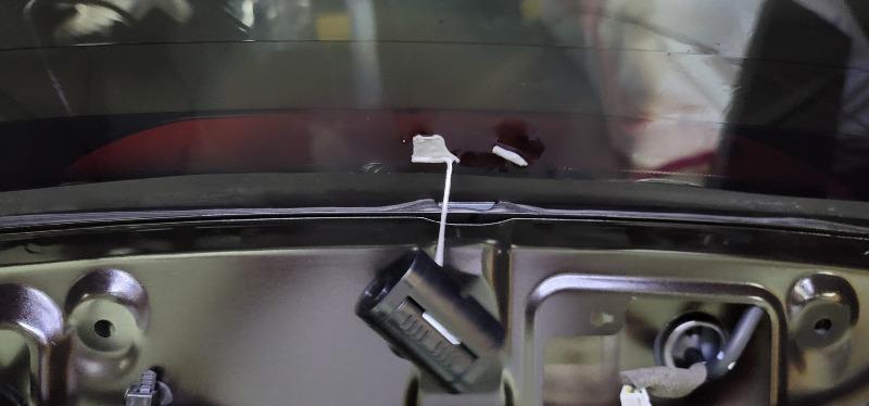

고정 클립 역활을 하는 실내등을 빼내고
주름관 위 아래를 빼내줍니다

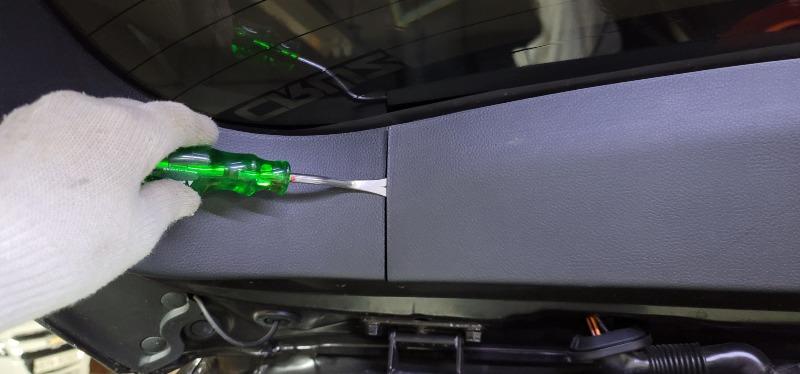

그리고 트렁크 천장 마감재를 탈거해줍니다
기존 제품의 후방카메라 케이블이 보입니다
주름관이 찢어지지 않게 살살 달래면서 빼내 줍니다
후방카메라도 제거해줍니다
양면테이프의 흔적이 남지 않도록 깔끔하게 문대서 떼냅니다
새로 설치한 후방카메라 케이블을 주름관 속으로 집어 넣습니다
사실상 블박 장착에서 이 작업이 제일 까다로운 부분입니다
주름관을 주물럭 거리면서 마치 팬티에 고무줄을 넣듯이 수축했다 폈다 수축했다 폈다를 반복하면
어느 순간 끄트머리가 반대쪽으로 나오게 됩니다
당겨서 빼내줍니다
케이블을 연결하고 마감재를 닫고 주름관도 다시 끼워 줍니다

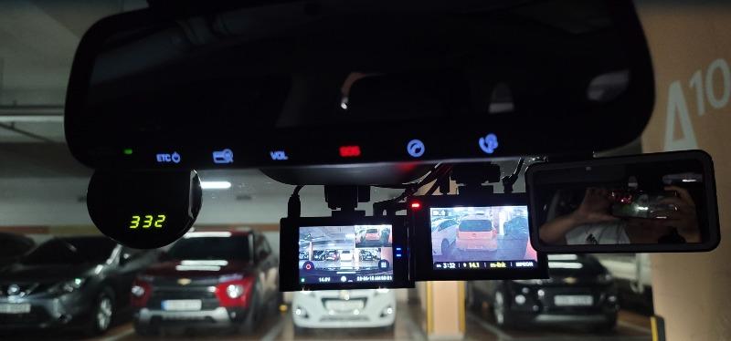

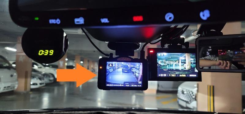

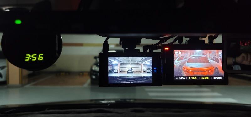

후방 카메라까지 장착 후 뒷 정리 후 새 블랙박스의 전원을 켜봅니다
음~ 잘 들어 오네요
메인 블박은 전면 보기, 서브 블박은 후방 보기
시큐리티도 장 작동합니다
역시 최신 기술이 좋기는 하네요
