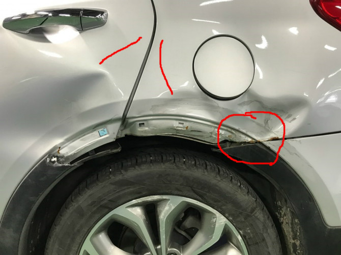

초기입고 사진입니다.
초기입고사진입니다.

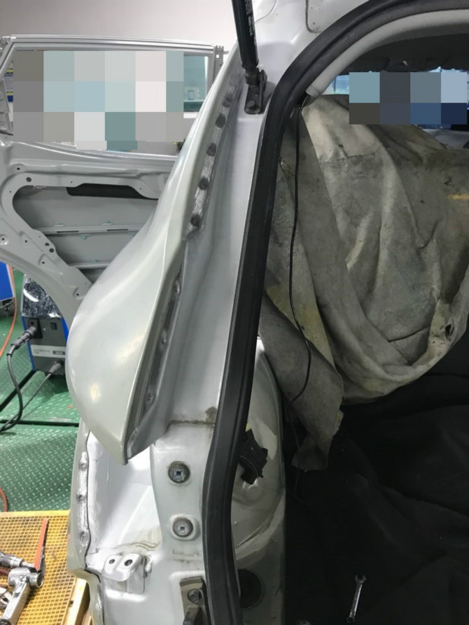

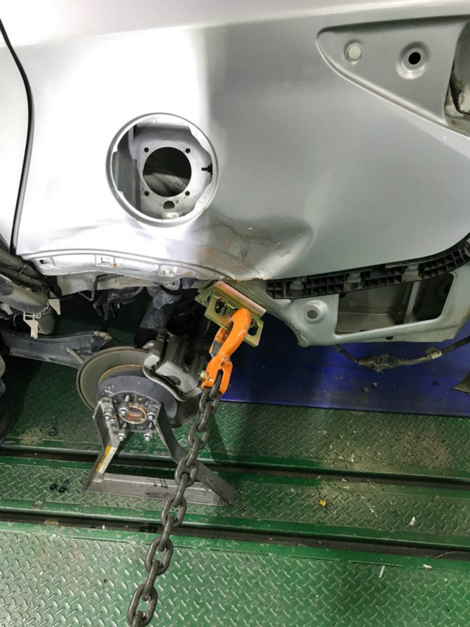

리어도어, 쿼터패널, 범퍼, 주유구, 휠 부분이 손상된모습입니다.
휠하우스 손상과 도어 손상으로 단차발생되었습니다.

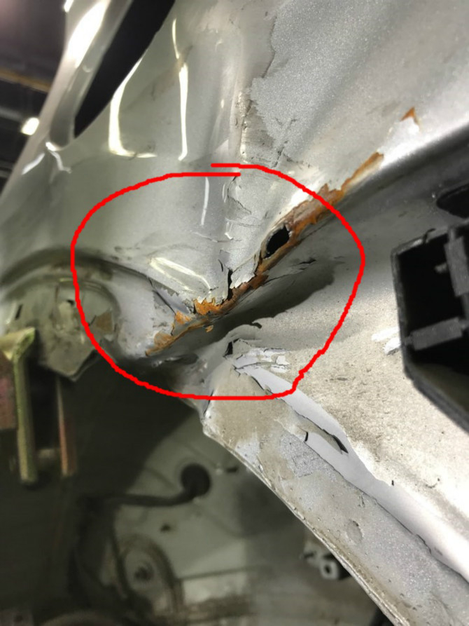

동그라미 친 부분은 관통된 부분.
내측 트림 탈거 후 내측휠하우스 데미지 부분입니다. 동그라미 친부분이 주유구 레치입니다.
도어가 밀려들어가면서 내측도 손상
관통된 쿼터패널입니다.
견인중1
견인중2
견인중3

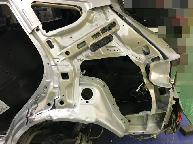

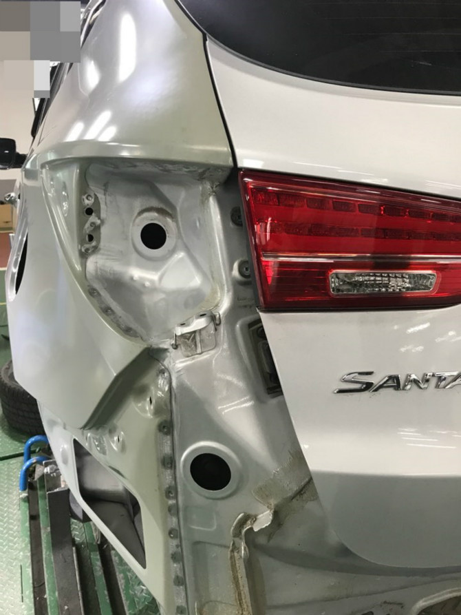

쿼터패널 제거 후 휠하우스 판금 완료하였습니다.
추가로 판금부분, 모든접합부분 내외측으로 아연방청처리 하였습니다. (은색)

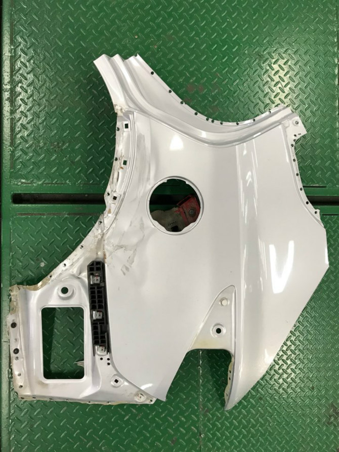

제거된 쿼터패널

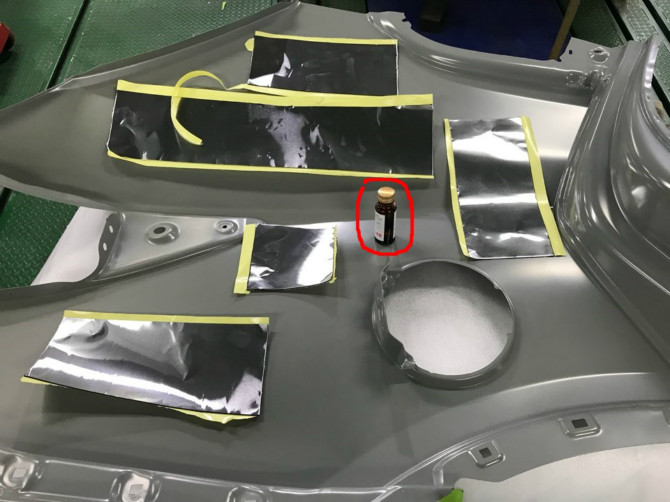

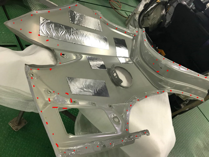

신품 쿼터패널입니다. 가공할 포인트 체크해보았습니다.
안티바이브레이션 패드 부착입니다. 접착활성제 도포하여 부착. 열처리과정을 거치면 더욱 강하게 붙어있습니다.
부착완료.
부착한 후 좌,우 쿼터패널을 손으로 통통 두들겨보면 느낌이 좀 다릅니다. 매우 큰 차이는 없지만 넓은면적에 보강,방음에 좋습니다.

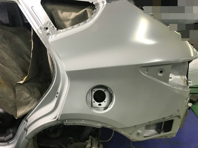

신품도어 장착 후 가조립상태입니다. 큰데미지는 없었던 차량이라 단차 잘 나옵니다. 휠하우스 라인도 좋습니다.

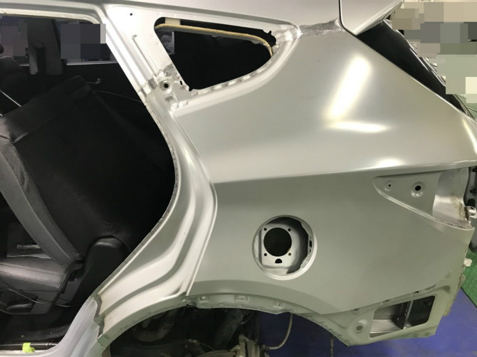

패널부착 후 스폿용접 완료하였습니다.
전량 스폿용접입니다.
플러그용접(co2,mig)없이 전량 스폿용접 하였습니다.

테일게이트와 쿼터패널 단차 확인하였습니다. 테일렘프 라인도 좋습니다.
용접전 용접용 아연방청제(프라이머) 도포후 절단면 미그용접 진행했습니다.

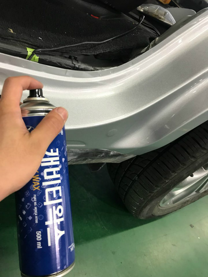

도장 완료 후 인너왁스 도포.
용접면에 듬뿍 뿌려줍니다. 인너왁스는 내부식성에 굉장히 강합니다.
매뉴얼 참조하여 기존 도포되는 부분도 추가로 도포해줬습니다.
실제 미그용접이 들어간 부분엔 듬뿍 도포합니다.
신품도어에도 매뉴얼 참조하여 도포하고 추가로 구석구석 도포했습니다.

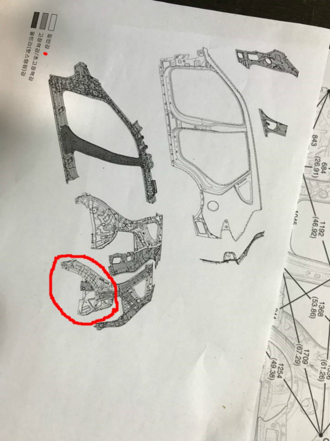

ps. 이전 수리글에 ab필러 판금하면 된다 안된다 의견이 많아 차체구조 사진 추가했습니다.
본차량 휠하우스는 일반강이라 판금 진행했습니다.
핫스템핑 판금하신다는분들 의견듣고 아직 우리나라의 차체수리정비가 멀었다는것을 다시한번 느낍니다..
고장력, 초고장력 판금 및 용접수리는 준비된 정비소에서 매뉴얼대로 수리했을경우 신차강성에 비해 떨어지지 않습니다.
핫스템핑 판금, 견인, 용접수리하시는분들은 차량작업 전에 차체구조매뉴얼, 차체 치수도 한번은 보시는지 궁금합니다....
