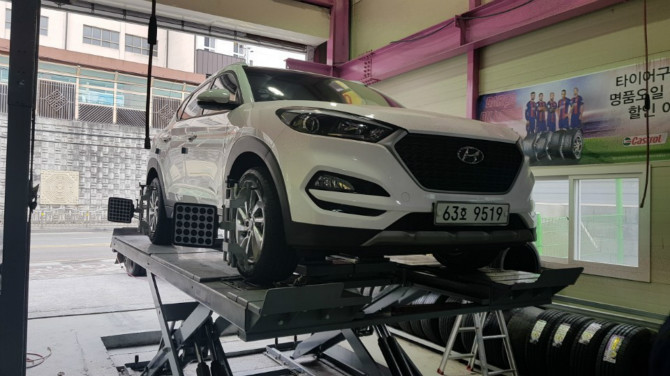

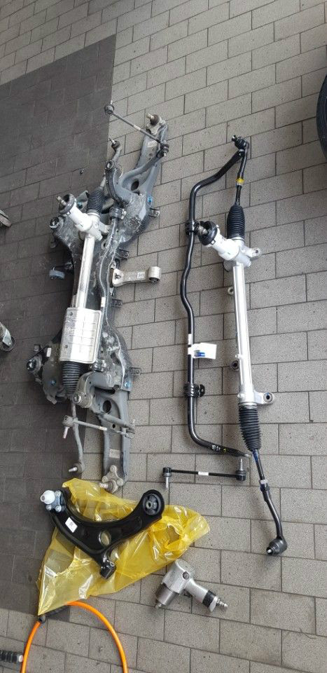

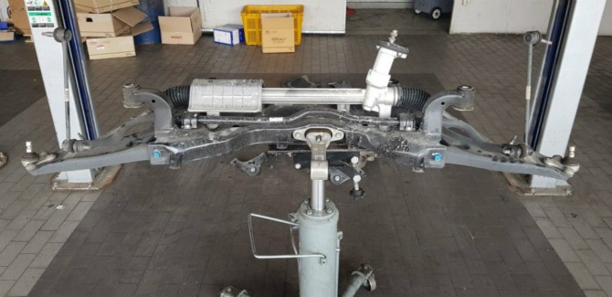

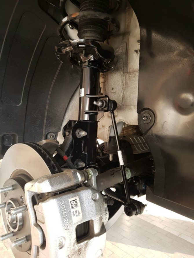

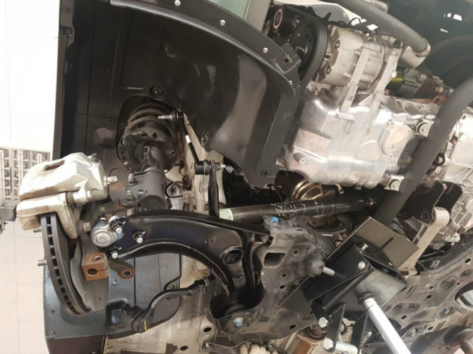

4. 2월27일(화)~2월28일(수)

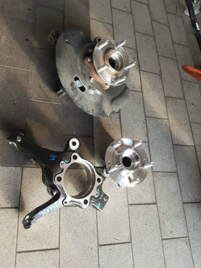

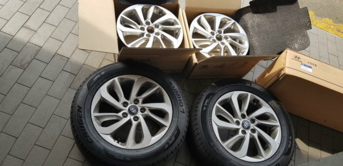

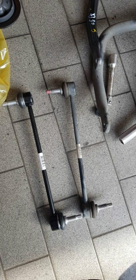

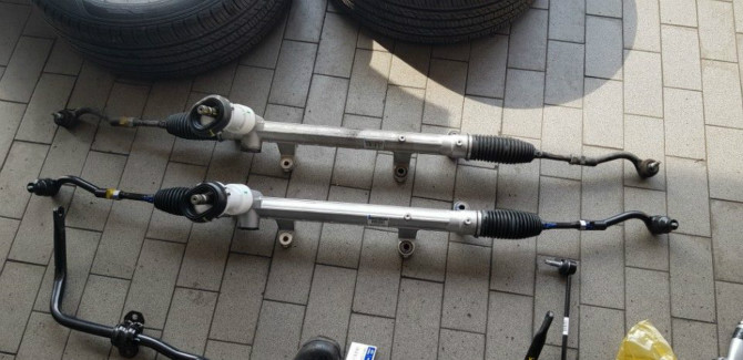

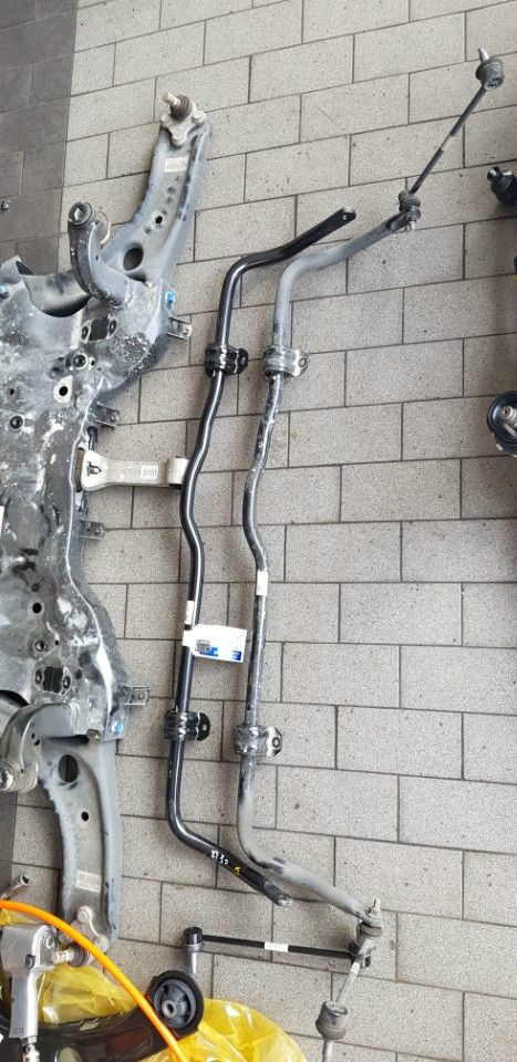

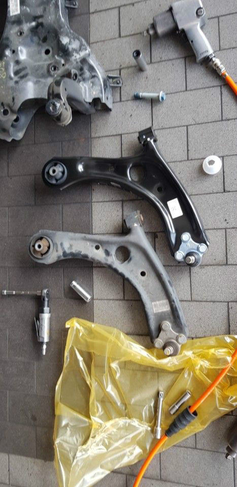

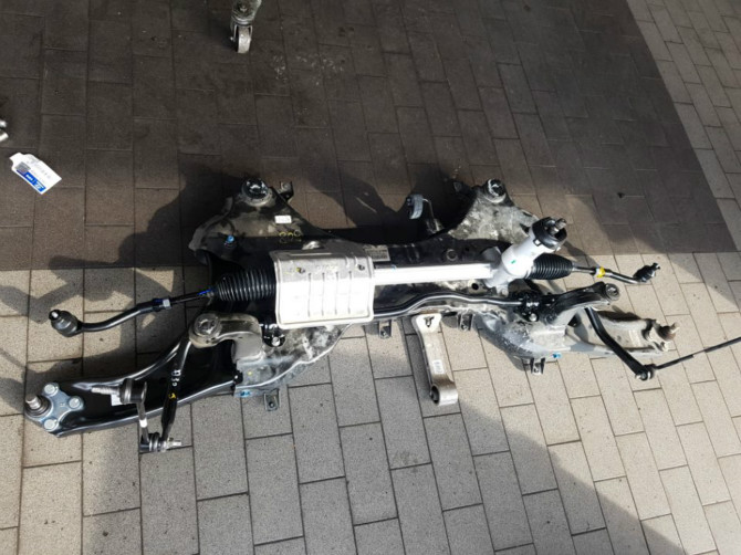

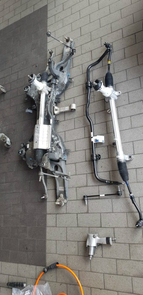

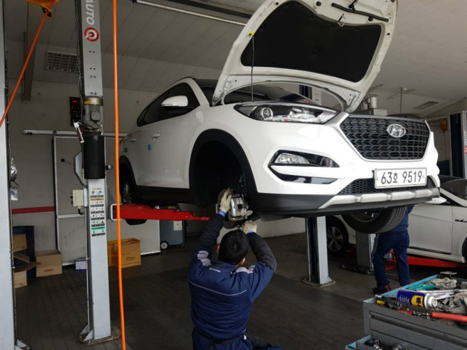

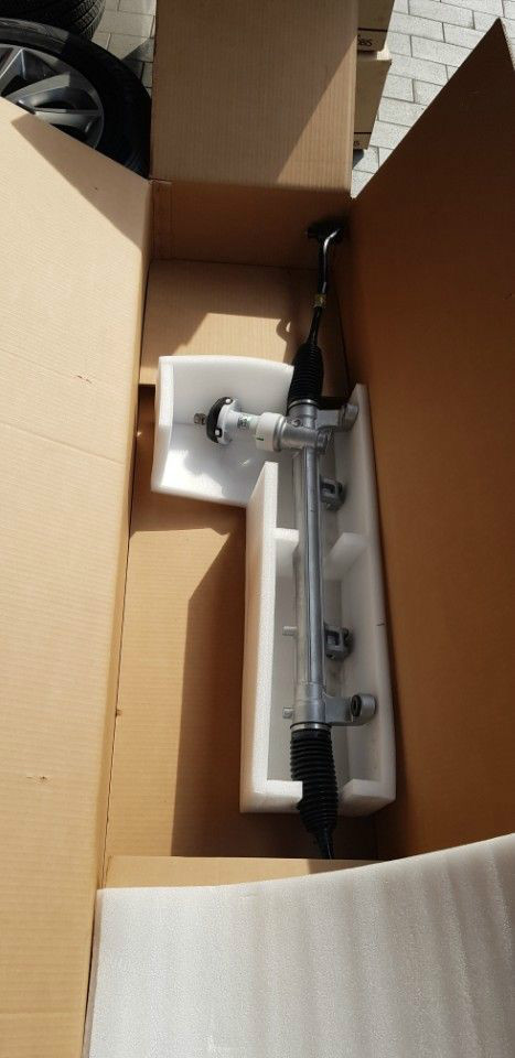

   1) 차량재수리 진행. (상세는 하기 사진파일 확인바랍니다)
       - 주요수리내역(1) : 타이어가 빠지면서 충격이 의심되는 서스펜션 부품. (신품교체)

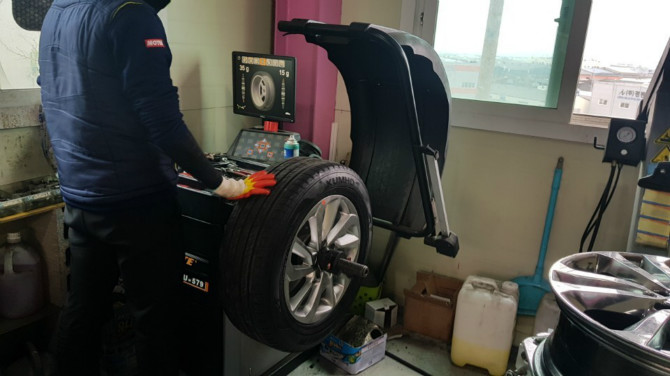

       - 주요수리내역(2) : 조수석 앞/뒤 휠 교체. (신품교체)
       - 주요수리내역(3) : 얼라이먼트 작업. (전문업체에 외주외뢰진행)
   2) 공업사 자체 시운전 진행 (결과 : 양호)
   3) 수리내역에 대한 상세 브리핑, 차량점검 및 (차주에 의한) 시운전 진행 (결과 : 양호)
   4) 차량최종출고.

*** 서스펜션 및 차량하부 작업사진
*** 휠교체 및 얼라이먼트 작업사진
