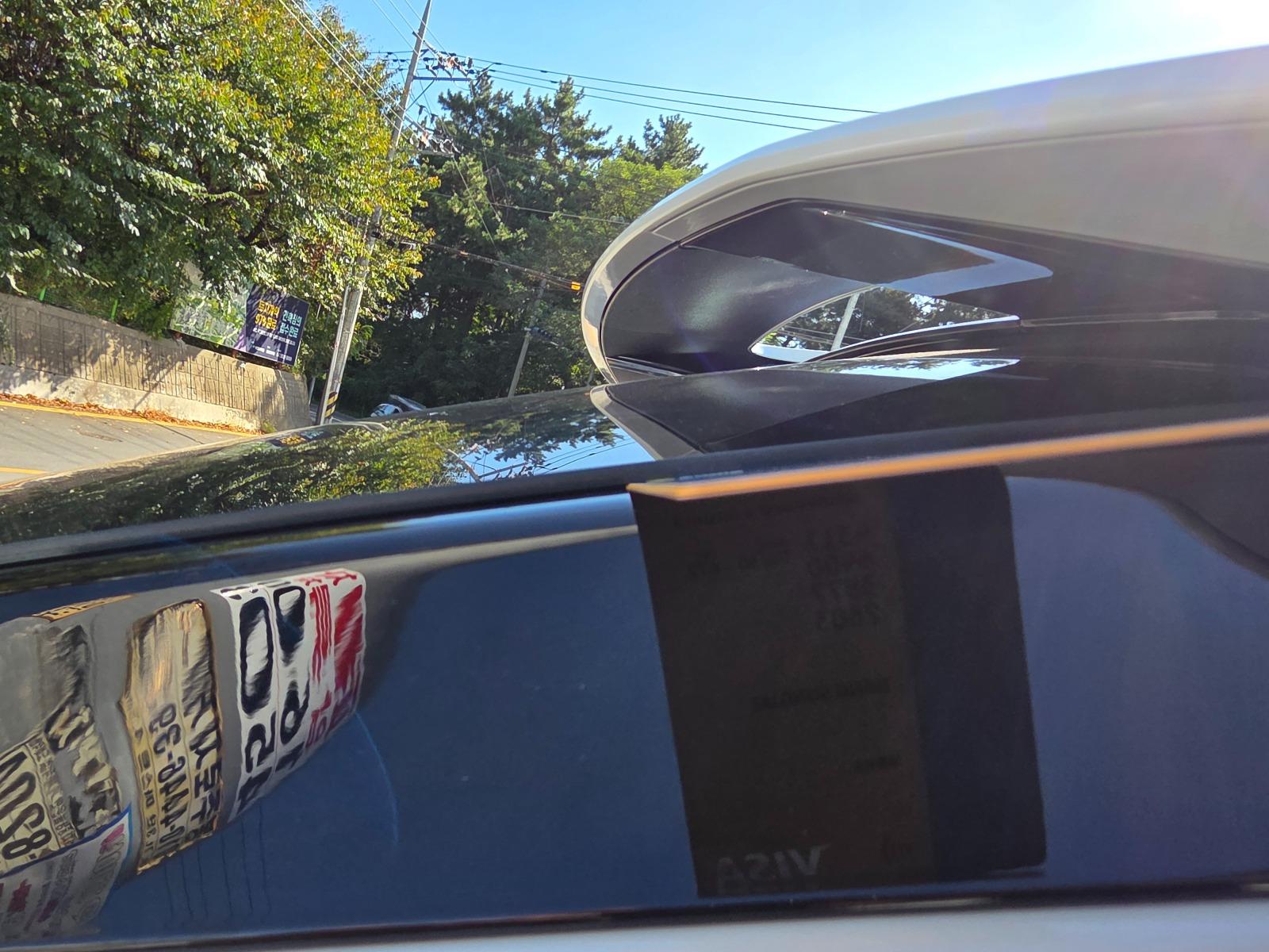

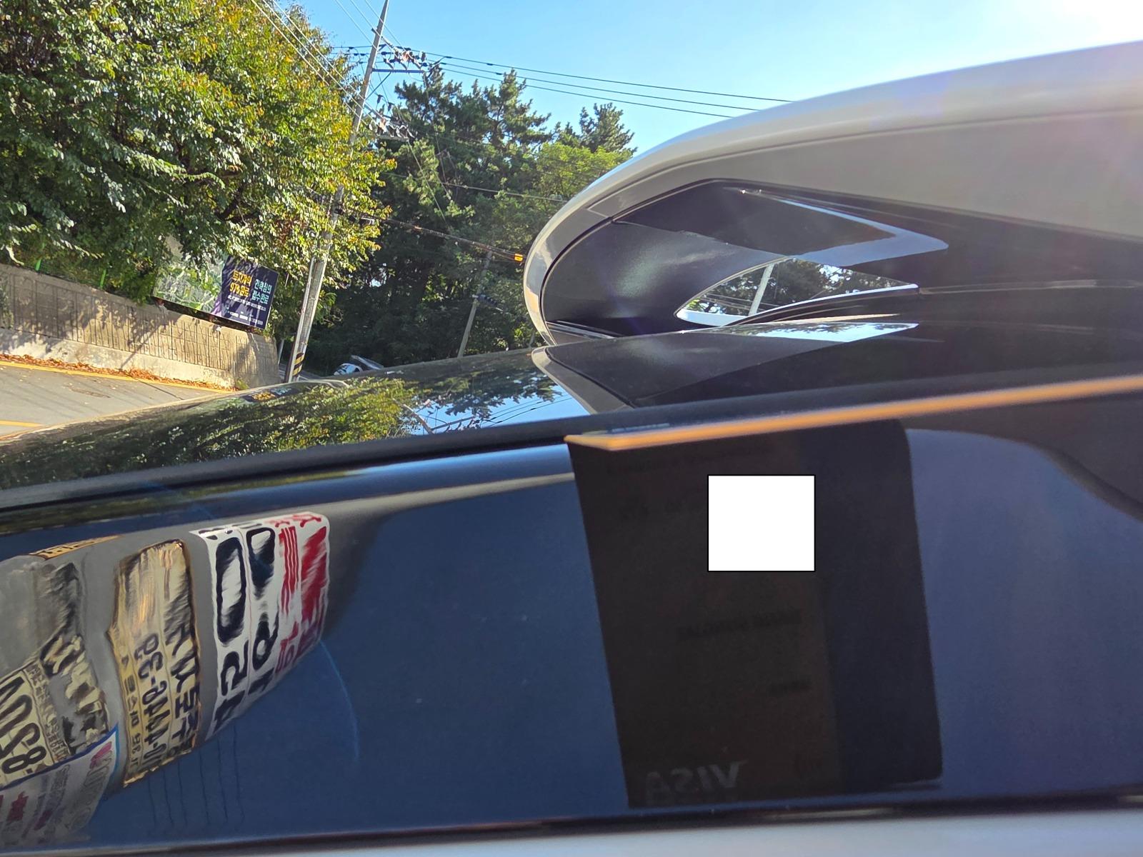

1) 트렁크·유리 라인 단차

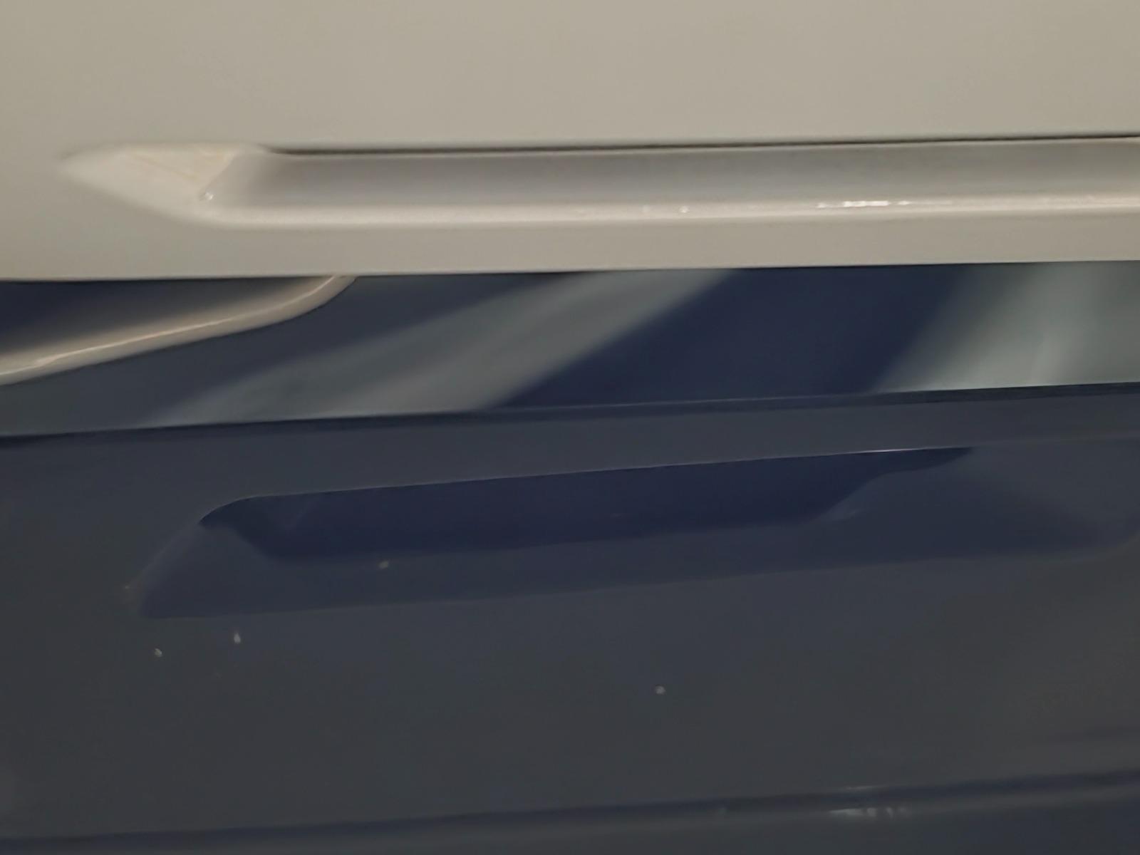

 차를 받으러 갔을 때 발견한 부분입니다. 트렁크 뒷라인은 맞춰져 있지만, 뒷유리가 차체보다 유리 두께만큼 높게 솟아 있습니다. 위쪽 브레이크등이 나오는 부분은 새끼손가락이 들어갈 정도로 벌어져 있습니다.
첫 번째 사진은 차체와 트렁크 유리 사이에 신용카드를 대어 본 사진입니다. 정상이라면 유리가 차체보다 낮거나 같은 높이여야 하는데, 유리가 차체 위로 올라와 있어 카드가 그대로 걸칩니다.
두번째 사진은 트렁크 위쪽 브레이크등이 나오는 부분입니다. 차체와 트렁크 사이가 벌어져 있어 새끼손가락이 들어갈 정도의 틈이 생겨 있습니다.

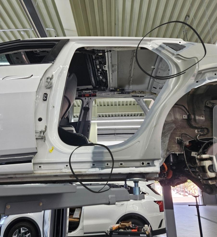

수리 중에 제가 방문해서 찍은 사진입니다. 동그라미 친 부분(뒤쪽 루프 옆 라인과 하단 사이드실 쪽)을 잘라내고 새 패널을 붙이는 방식으로 수리했다고 합니다.
 그런데 이후 도색 작업 중에 천장(루프)이 우그러져 있던 것을 뒤늦게 발견해서, 그때 펴고 도색했다고 들었습니다. 접합까지 다 끝난 상태에서 루프를 나중에 편 것이라, 펴는 과정에서 패널이 늘어나거나 틀어지면서 지금의 트렁크·뒷유리 단차로 이어진 건 아닌지 걱정됩니다.
 현재 트렁크 아래 끝단은 맞는데 위쪽만 높고, 좌우 높이도 서로 다릅니다. 오토큐 측에서는 서류 작업이 끝나고 다시 방문하면 당일에 볼트를 풀어서 맞춰주겠다고 합니다. 하지만 이미 도색까지 끝난 상태에서 볼트 조정만으로 이게 맞춰지는 건지, 아니면 차체 개구부 자체가 틀어진 건 아닌지 궁금합니다.

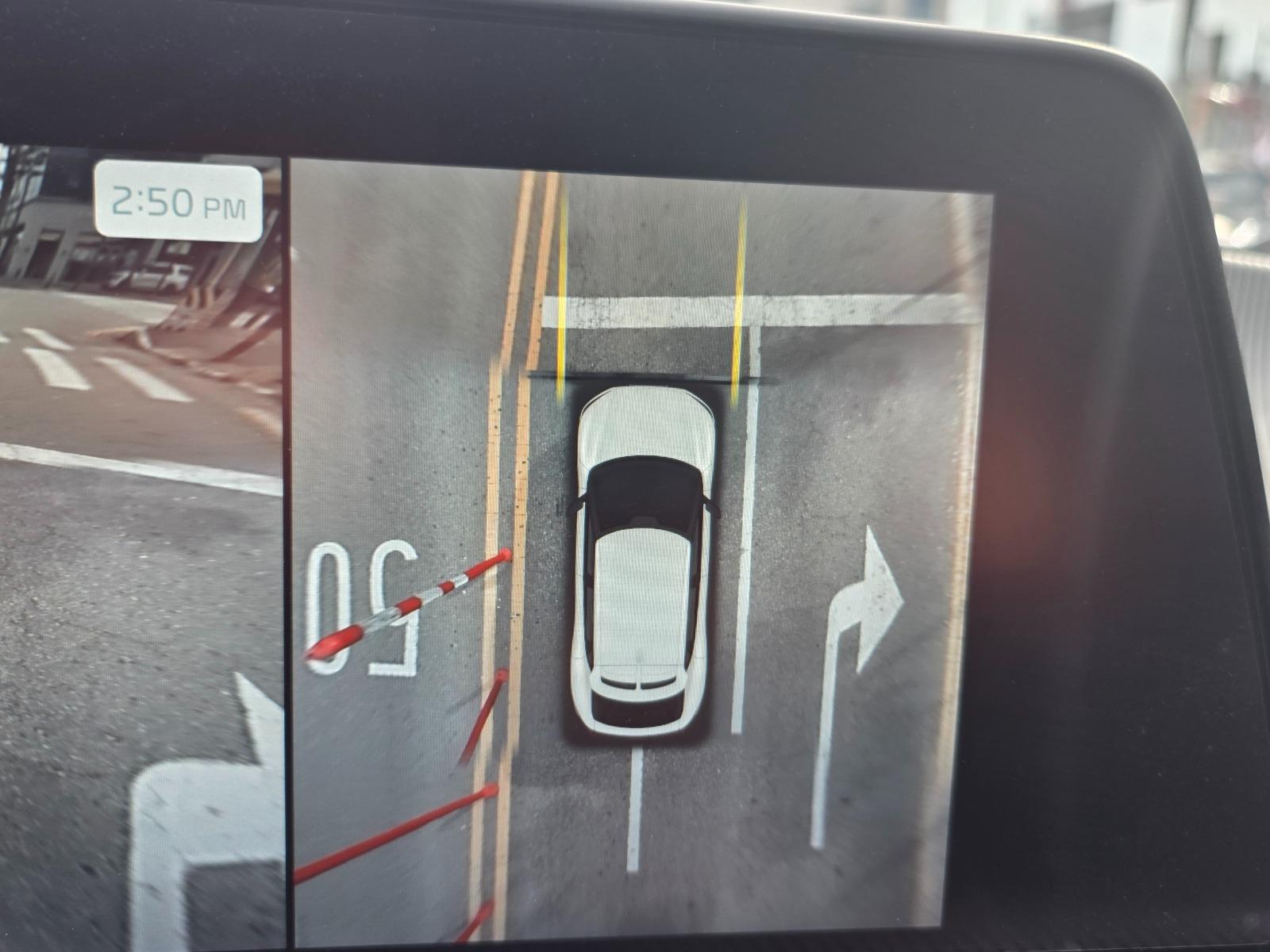

2) 어라운드뷰(파노라마 뷰) 보정 안 됨
  차 주변으로 전체적으로 그림자가 잡히고, 차 앞쪽에는 이상하게 긴 그림자가 생깁니다. 화면 속 중앙선과 차선 규제봉이 휘어지고 끊겨 보여서, 카메라 공차 보정이 안 된 것으로 보입니다.KakaoTalk_20261005_000110999_02.jpg

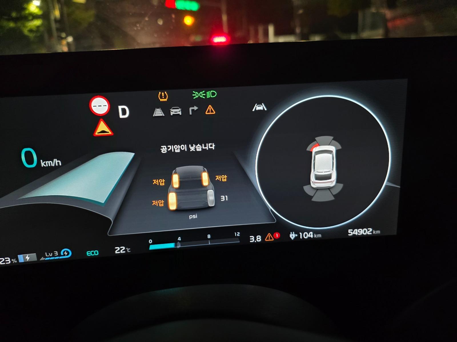

3) 타이어 3개 공기압 저압
 출고받았을 때 내비게이션의 집 주소 등 저장 정보가 전부 지워져 있었고, 타이어 공기압도 초기화돼서 "주행 후 표시"라고만 떠 있었습니다. 그런데 집에 오는 길에 주행하다 보니 타이어 3개가 저압 경고로 떴습니다.
 수리 후 도로 주행 점검까지 마쳤다고 들었습니다. 그런데 주행을 했다면 공기압 수치가 이미 떠 있었어야 하고, 어라운드뷰 화면이 이 상태인 것도 바로 알았을 겁니다. 정말 주행 점검을 한 건지, 공기압이 이 상태였는데 휠 얼라인먼트는 제대로 본 건지 의문이 듭니다.

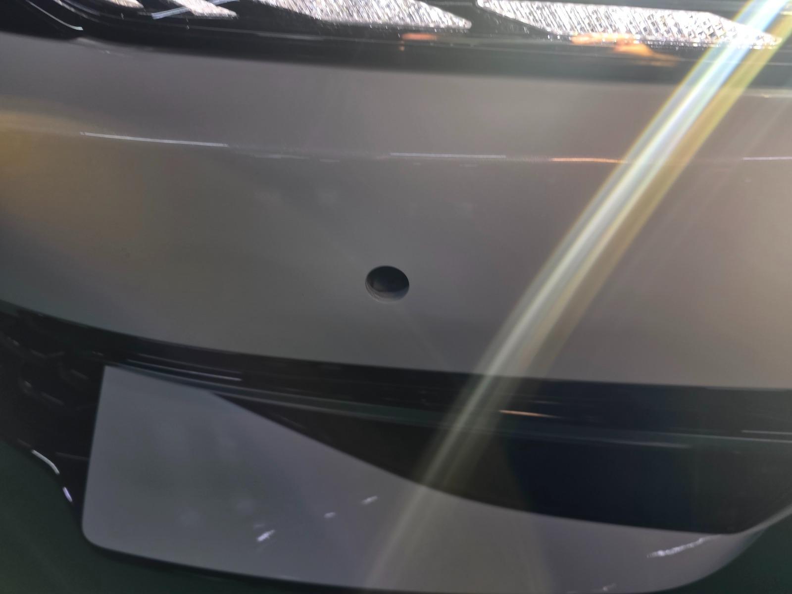

4) 전방 주차 센서
 센서 하나가 살짝 들어가 있어서 손가락을 대봤더니 아무 저항 없이 안으로 쑥 들어가 버렸습니다.

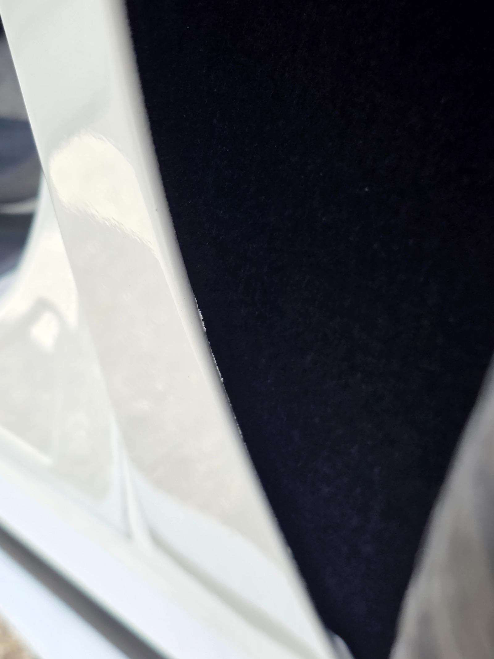

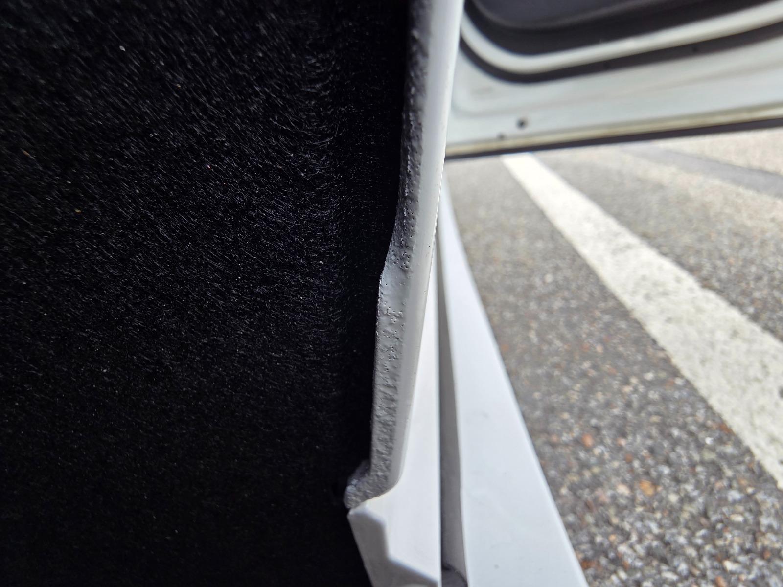

5) 도어 안쪽 도장 마감
    문을 열면 보이는 도어 안쪽 끝단 부분입니다. 밖에서 잘 안 보이는 곳이라 그런지 끝단 도장이 전부 들뜨고 일어나 있습니다.

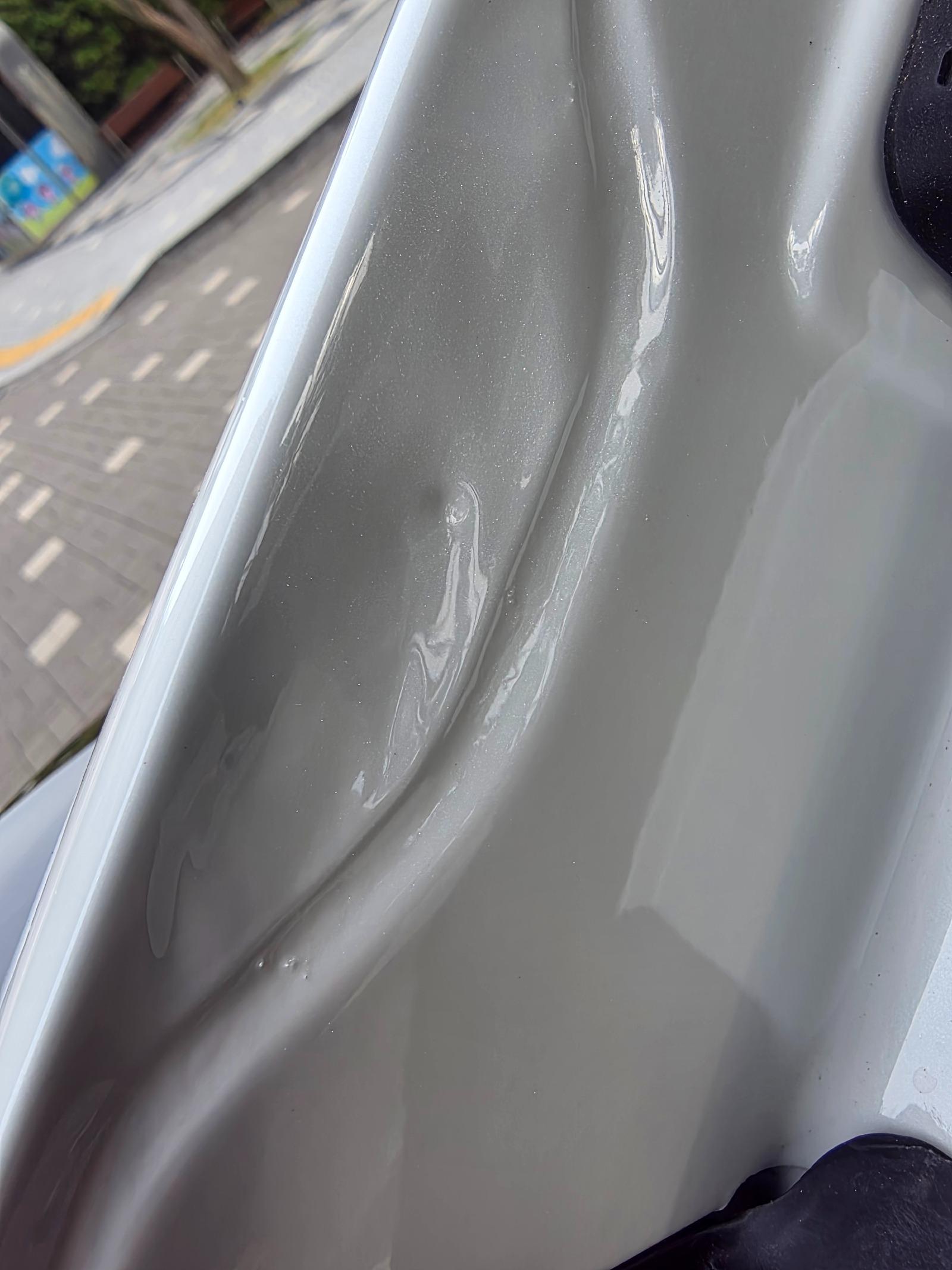

6) 트렁크 안쪽 도장 마감
 트렁크를 열면 보이는 안쪽 접합부 부분입니다. 원래 안쪽은 실러 작업이나 접합 흔적이 어느 정도 남는다고 알고 있어서 깔끔함까지 기대하지는 않았습니다.
 그런데 이 부분은 페인트가 중간중간 덩어리처럼 뭉친 곳과 먼지가 박힌 채로 칠해진 곳이 보입니다. 표면도 울퉁불퉁하게 남아 있습니다.
 차 밖에서는 안 보이지만 트렁크를 열 때마다 바로 눈에 들어오는 곳입니다. 2,000만 원 넘는 수리에서 이 정도 마감이 정상인지 궁금합니다.
