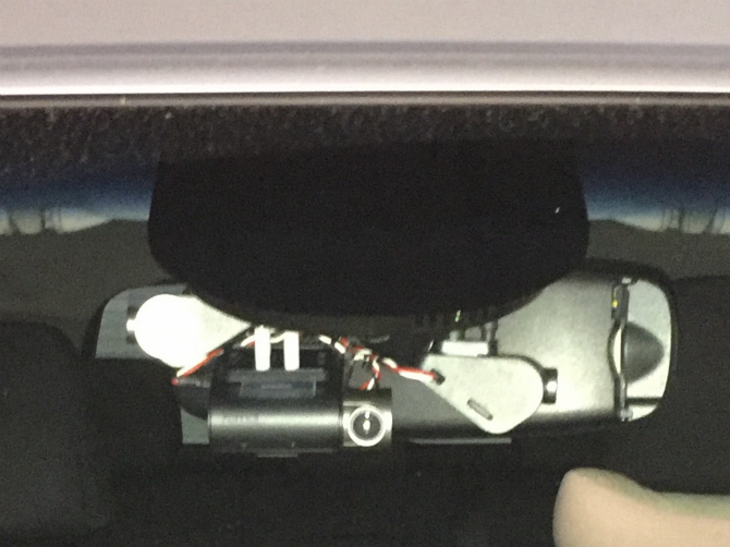

룸미러 뒤에 전방,좌측,우측 3개를 달았습니다.
후방은 다들 하시는 방법으로 달아서 사진 생략합니다.
전면에서 본 모습입니다. (참고로 야간촬영 성능을 위해 전면 노 썬팅입니다.)
좌우에 하나씩, 전방에 하나...

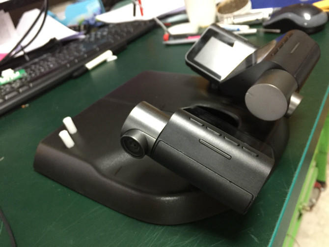

일부 차종은 룸미러 뒤에 레인센서가 있는데 커버가 설치된 경우가 있습니다.
그 커버를 떼서 블박을 설치했습니다.
70mai pro는 높이가 상당히 낮아서 아래로 내려오는 부분이 적습니다.
그래서 시야를 많이 가리지 않았습니다.
커버 재질은 플라스틱이어서 구멍을 뚫고 볼트로 조립하였습니다. (뒤집어 놓은 모습)
