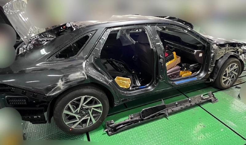

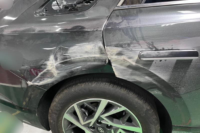

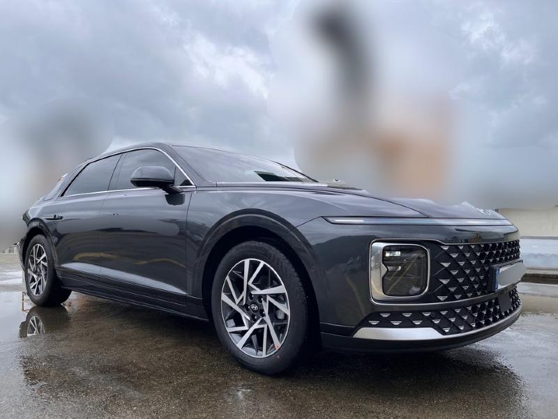

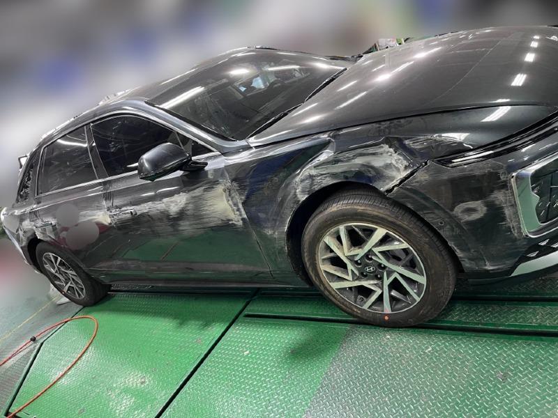

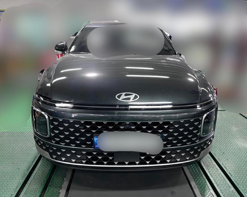

사고수리로 입고 된 차

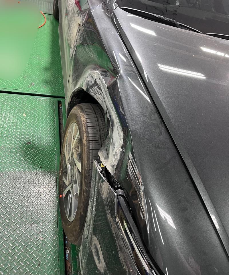

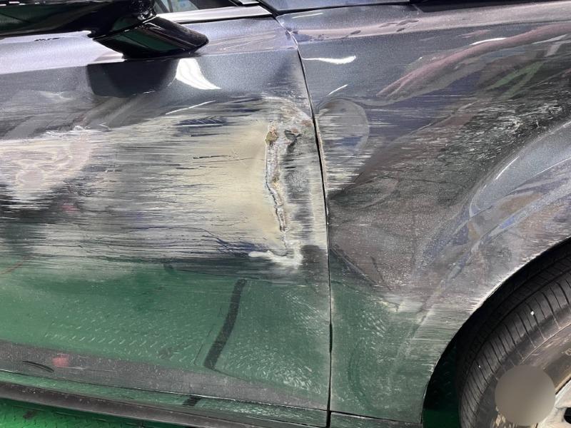

전형적인 측면부 사고. 쫙 ㄷㄷ
휠하우스만은 멀쩡하길....
A필러만은 제발 멀쩡하길...
B필러는 괜찮겠지..?
많이 꺽여버린 쿼터패널과 휠하우스..

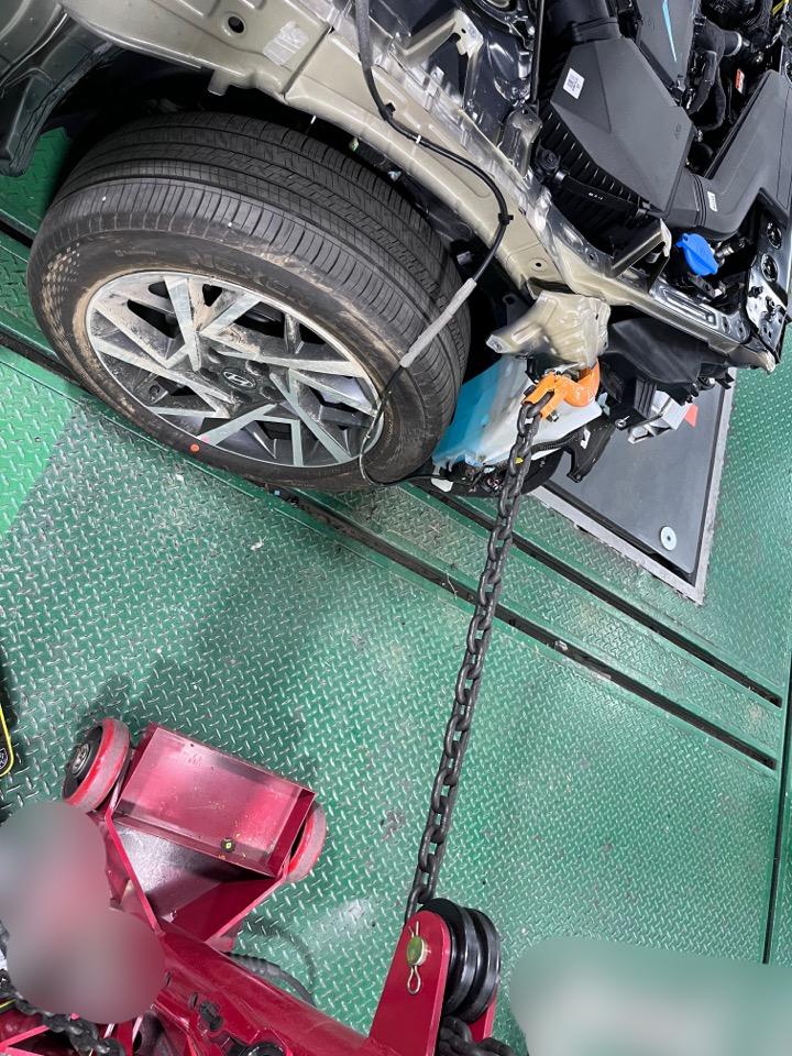

견인수정이 필요해보이는 휠하우스
상태가 좋지 못한 A필러 아우터 패널..

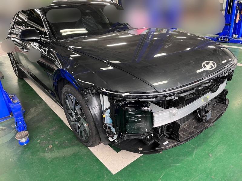

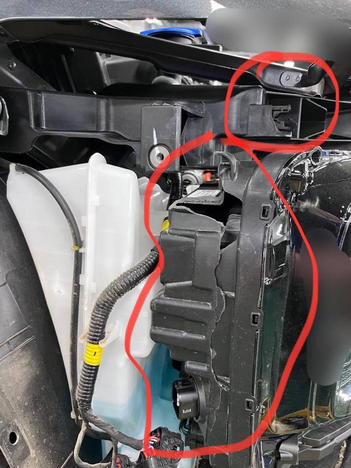

전면부 충격으로 깨져버린 헤드램프와 프론트 캐리어(앞판넬)
앞판넬 교

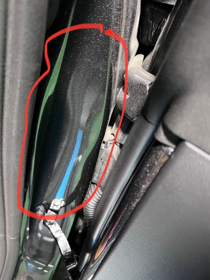

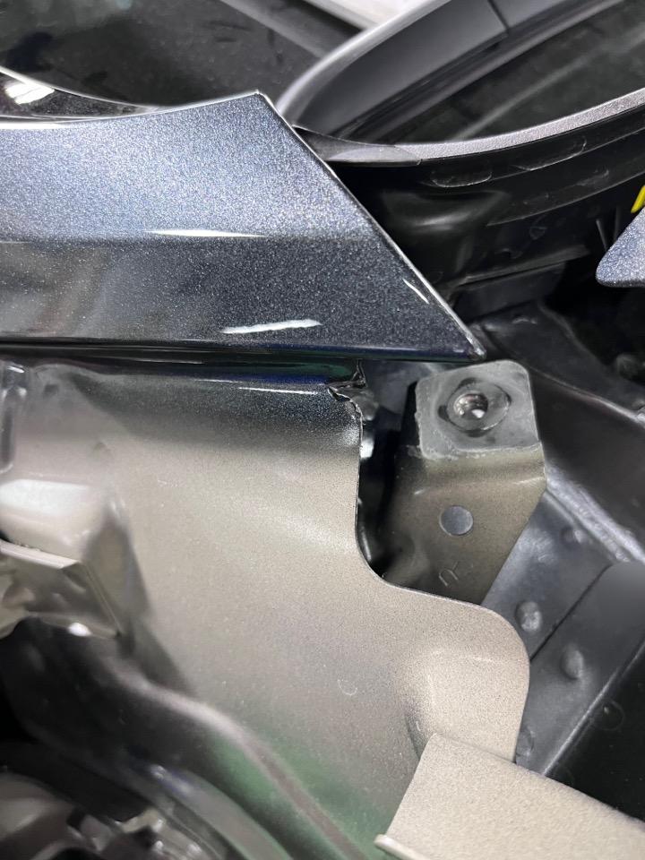

A필러 아우터패널 파손 및 꺽임

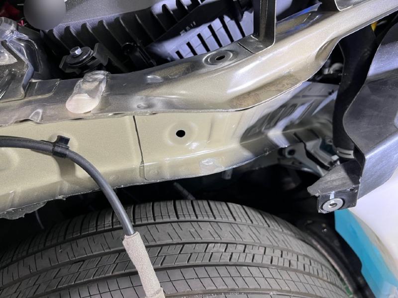

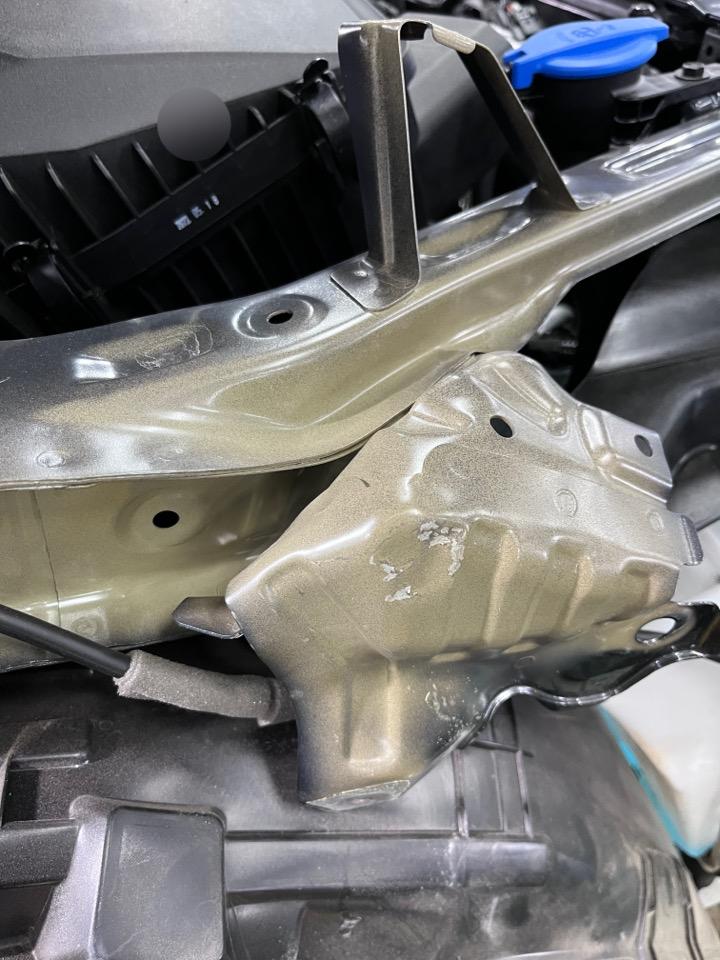

브라켓도 꺽임. 심하진 않다.

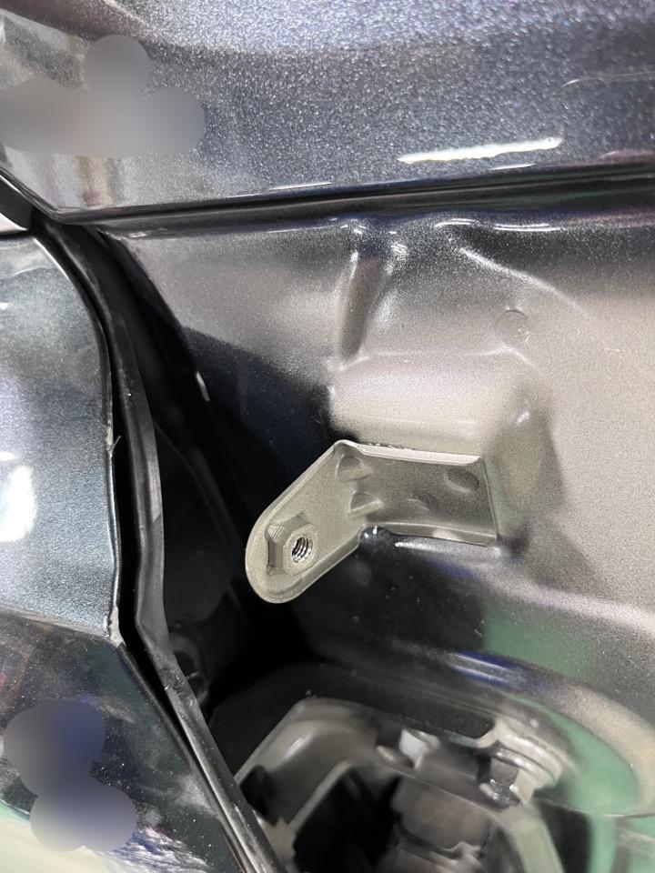

파손된 에이프런 마운팅. 교환 확정
도어, 범퍼, 각종 내장제 탈거 완료
A필러 아우터패널 수정 전
KakaoTalk_20230713_142418689.jpg위에서 보면 많이 꺽여들어감.
수정중
수정 완

견인으로 수정.

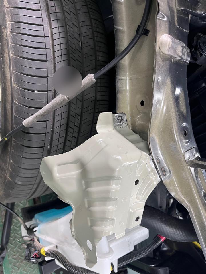

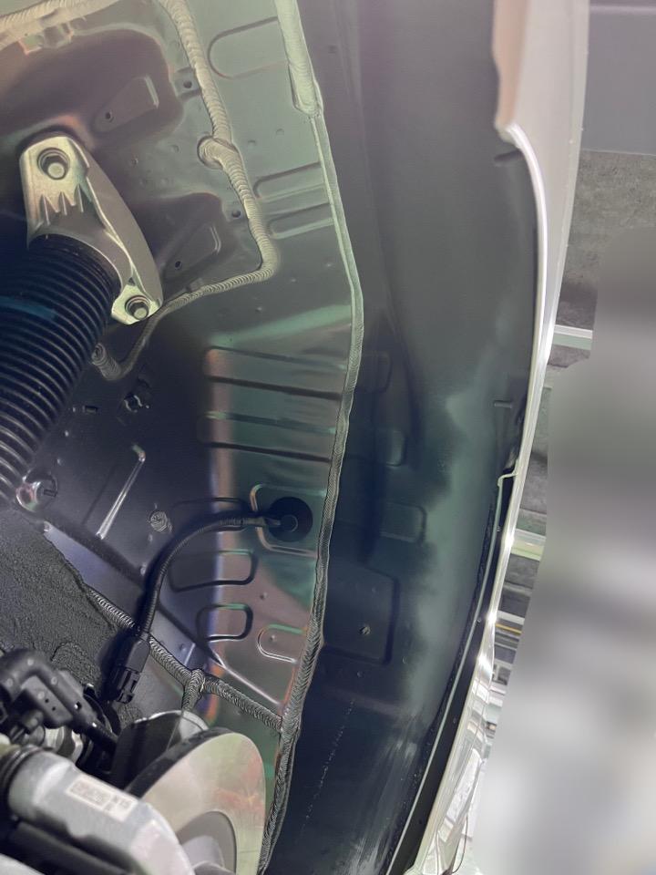

에이프런 마운팅 브라켓 제거.
브라켓 신품 교환. 스폿용접

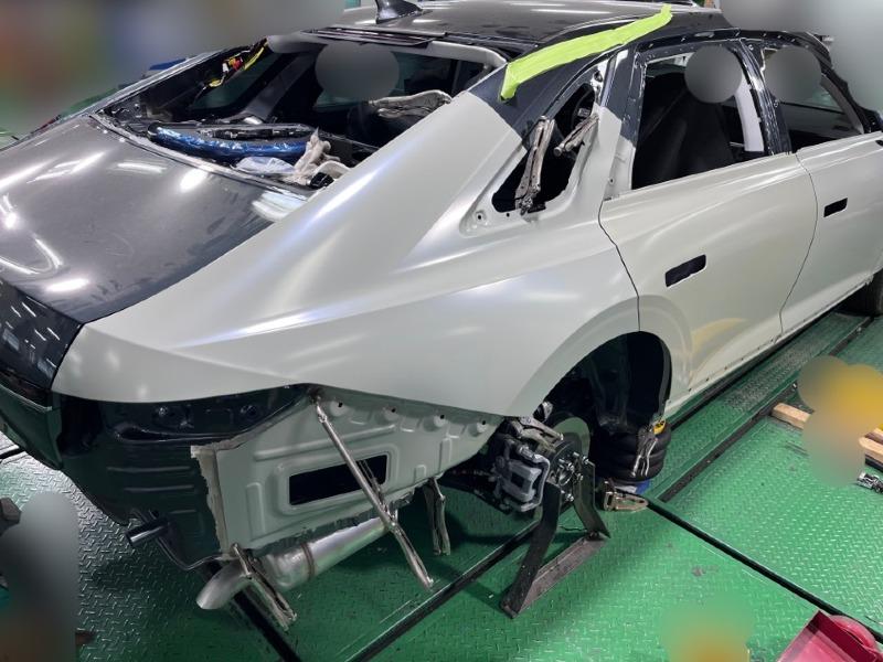

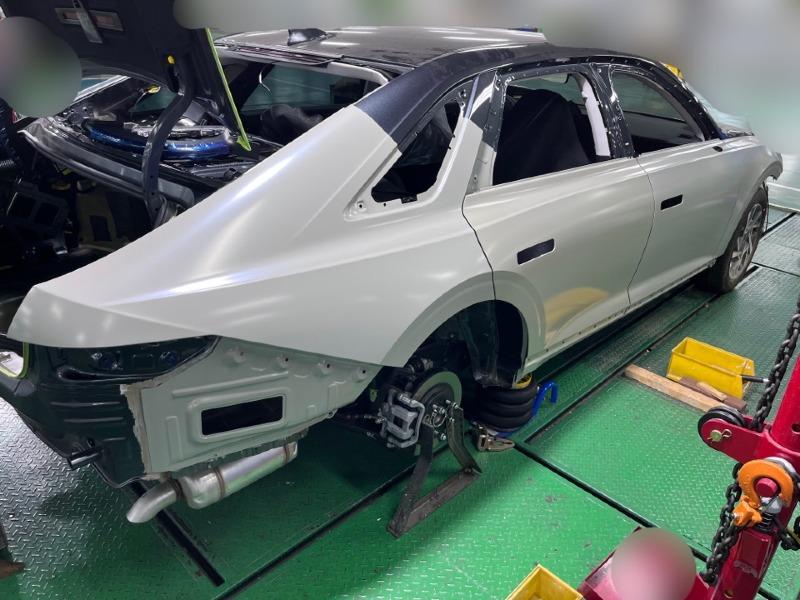

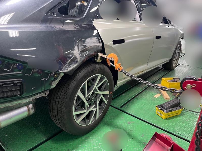

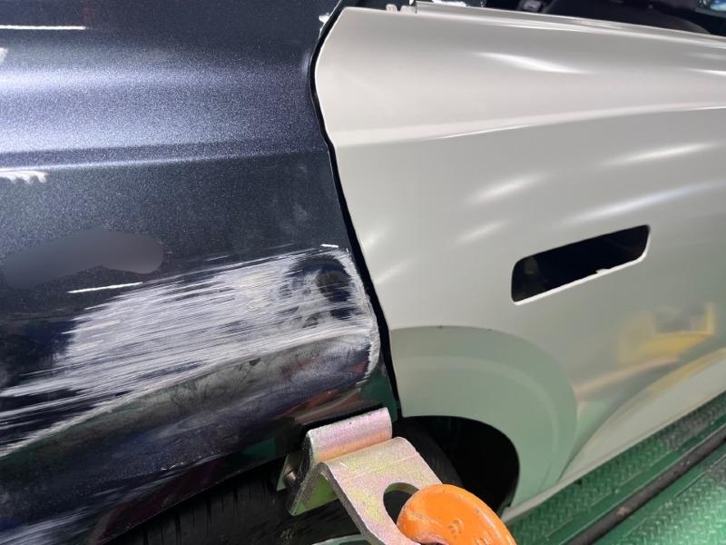

프론트 수정 완료 후 후면부 작업 시작. 견인중
견인 완료. 어느정도 단차 나오니 휀더 탈거 후 정밀수정.

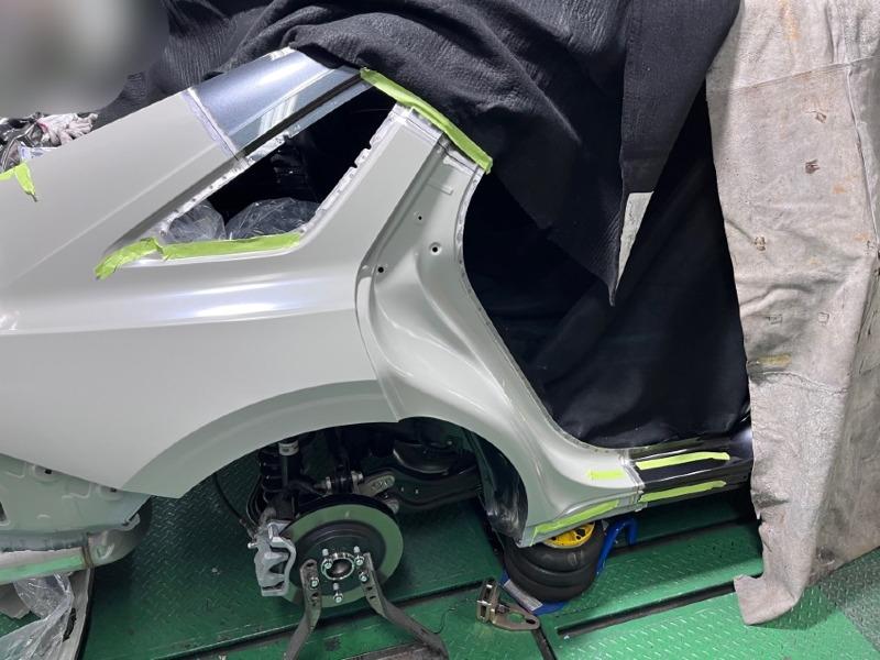

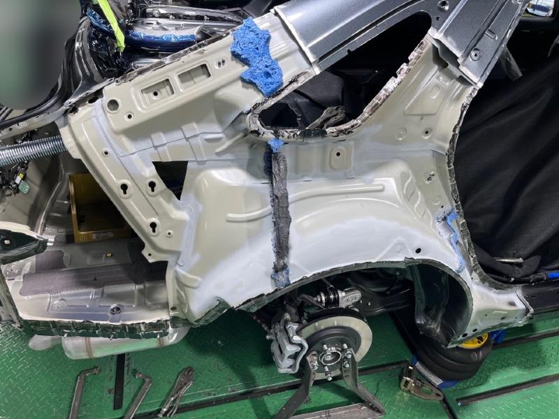

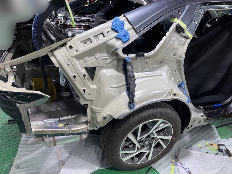

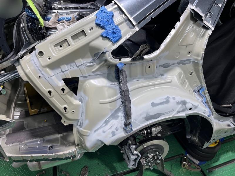

KakaoTalk_20230713_142426083.jpg파손된 쿼터패널 제거.

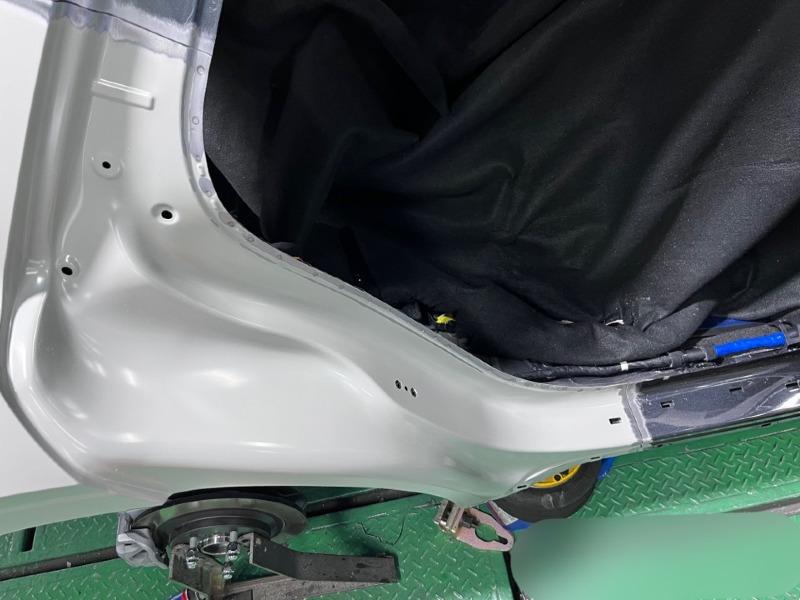

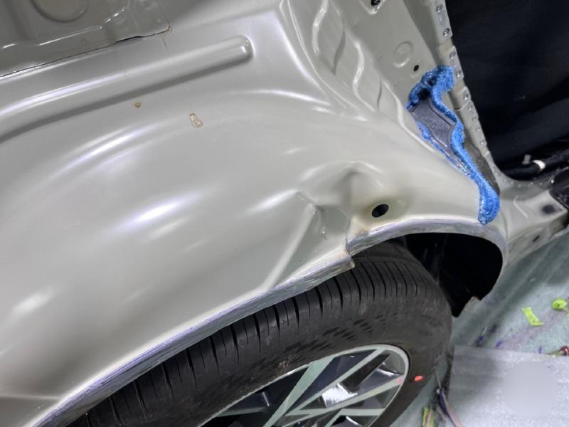

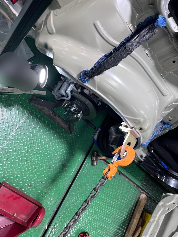

견인 후에도 파손이 눈에 띄는 리어 휠 하우스
견인 및 정밀수정

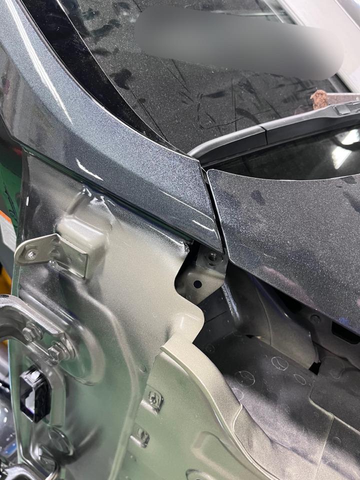

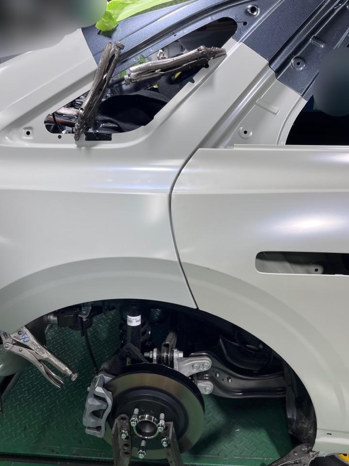

KakaoTalk_20230713_142428163.jpg휠하우스 수정 후 쿼터패널 및 도어패널, 프론트휀더 가조립.

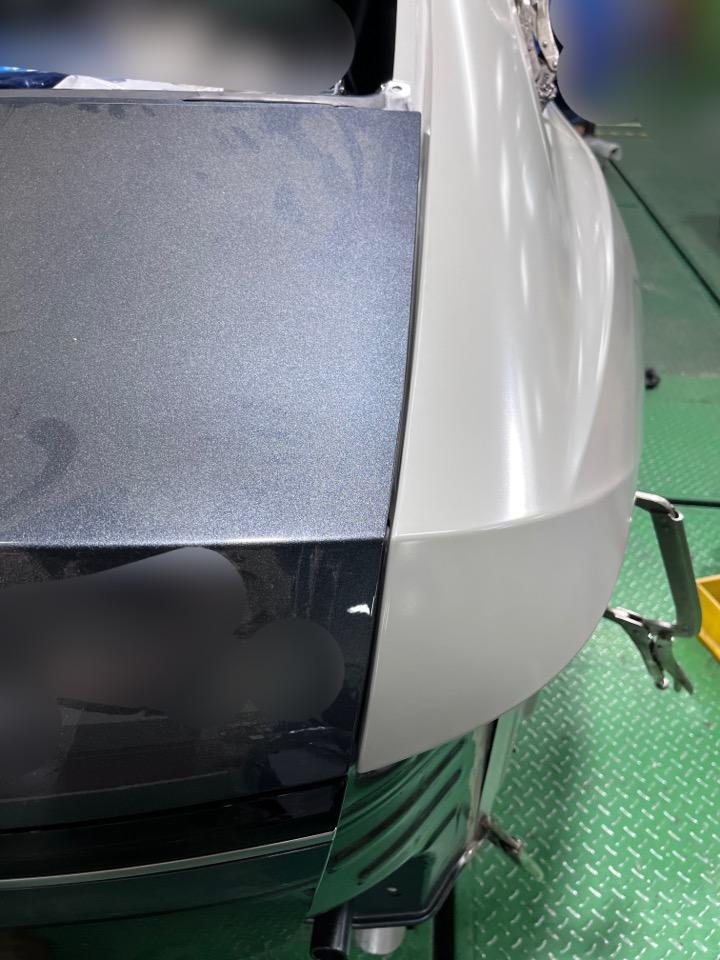

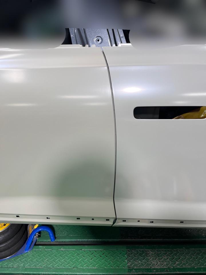

고정 및 조정작업

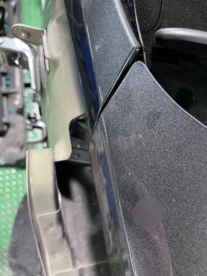

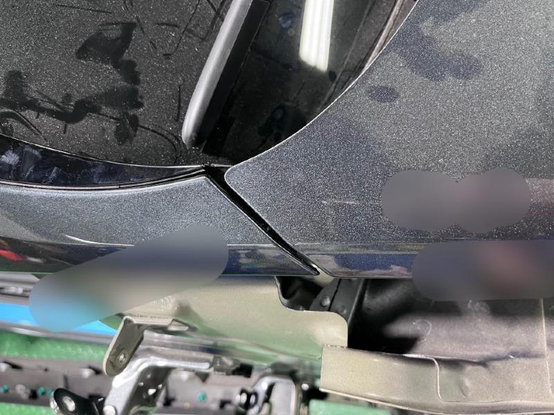

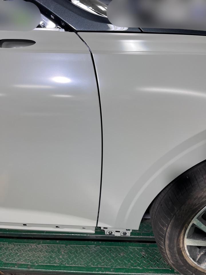

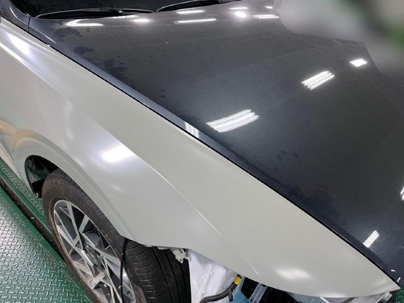

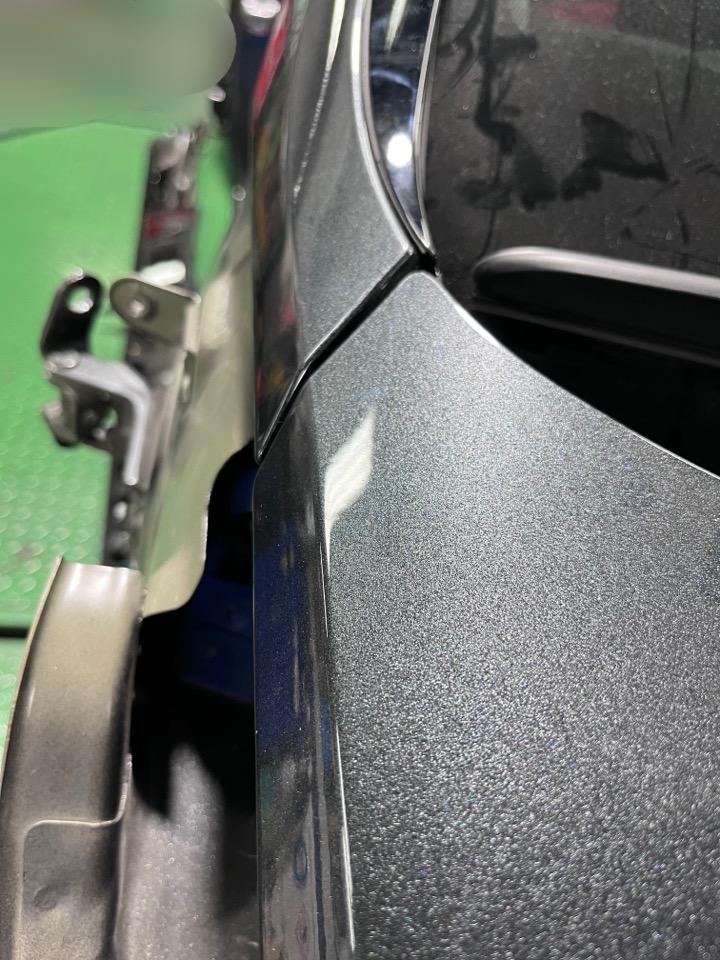

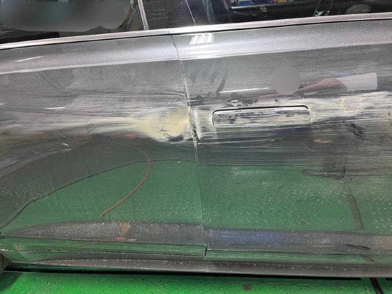

프론트 휀더 단차 통과
프론트 도어 단차 통과
리어도어 단차 통과
쿼터패널 단차 통과
KakaoTalk_20230713_142458049.jpg트렁트리드 단차 통과

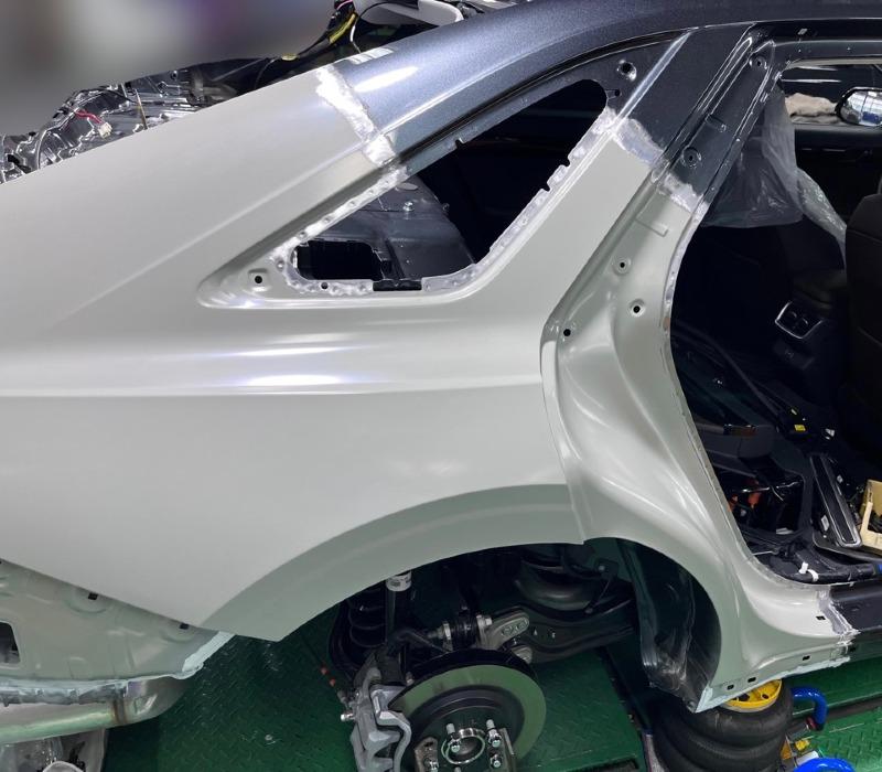

KakaoTalk_20230713_142458822.jpg전체적으로 단차가 잘 나와서 용접준비.

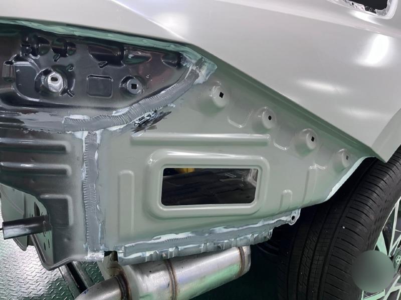

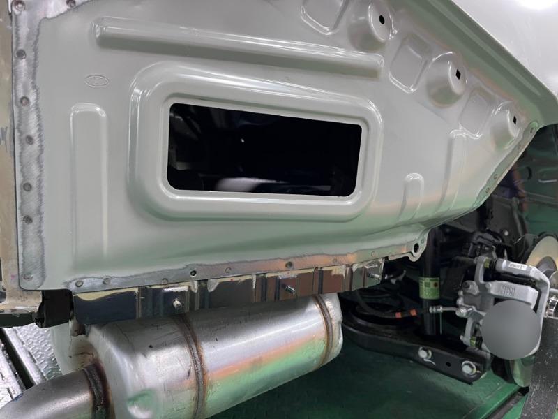

덮으면 안보이는 부분이기에 아연방청 추가작업으로 부식대비.

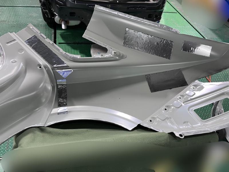

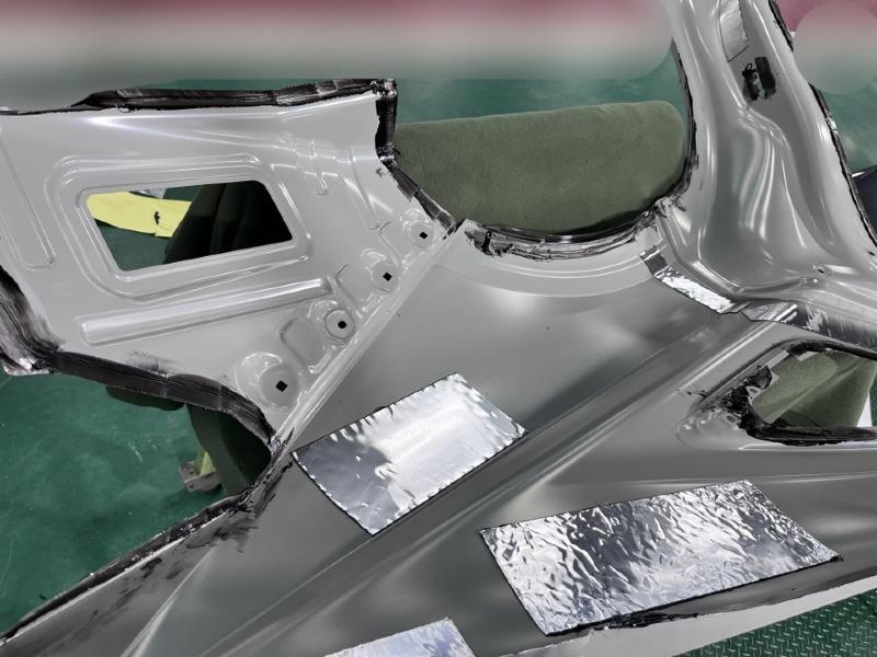

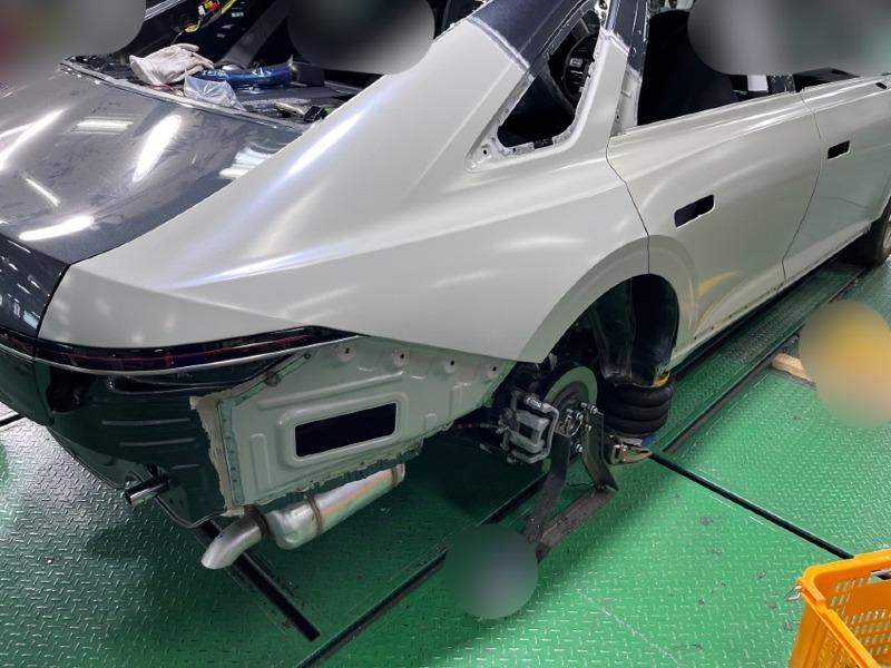

신품 쿼터패널 가공
바디패널 방청 완료 후 패널본드 및 리지드실리콘 도포.

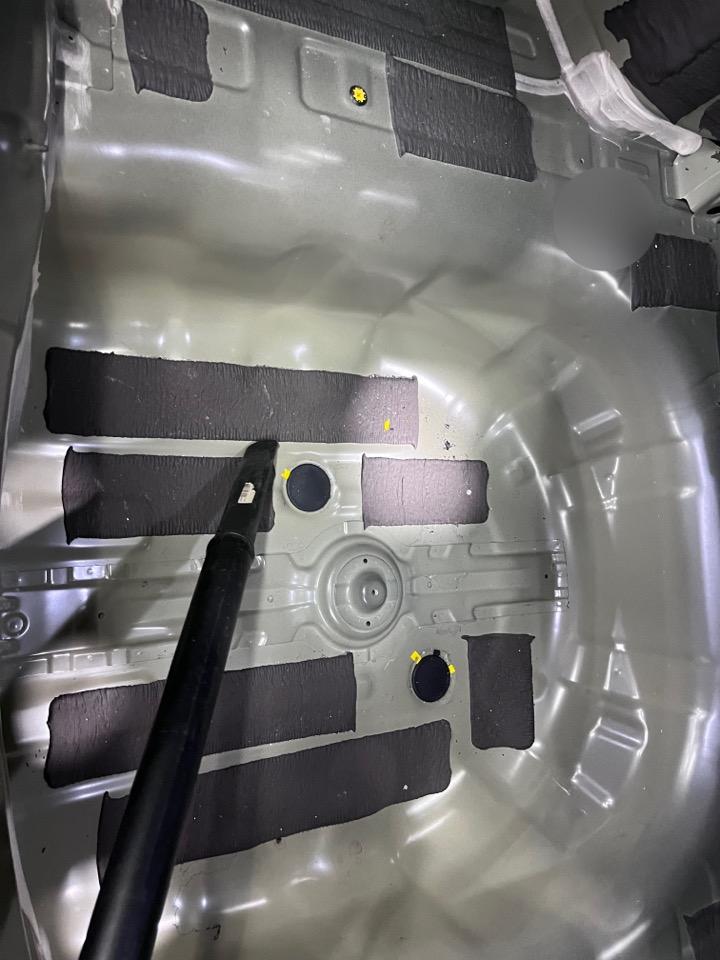

신품 쿼터패널에도 탈지 후 안티바이브레이션패드 부착 및 패널본드 도포.

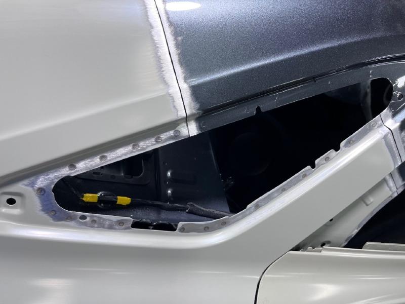

용접 완료(전량 100% 스폿용접)

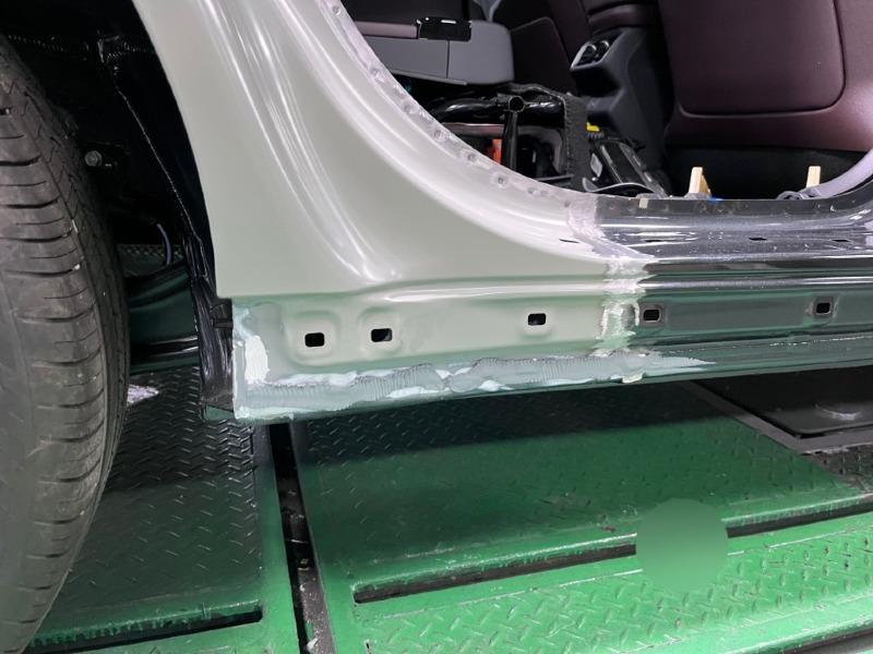

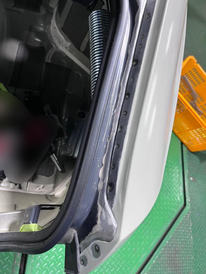

휠 끝단라인 시밍작업 완료.
KakaoTalk_20230713_142502959.jpg쿼터 하단부 전량 스폿용접
쿼터글라스 부분 스폿용접
리어도어라인 스폿용접
KakaoTalk_20230713_142505053.jpg트렁크 리드부분 스폿용접

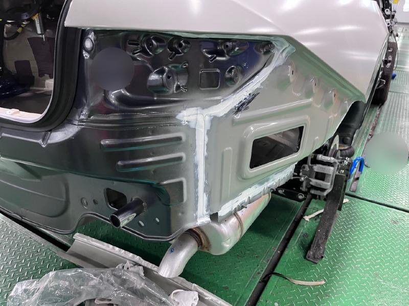

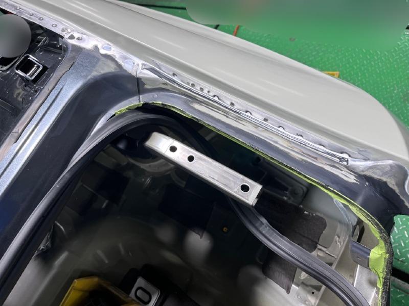

맞대기 용접 준비
맞대기 용접 완료. 해당부분은 미그용접.

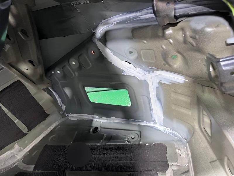

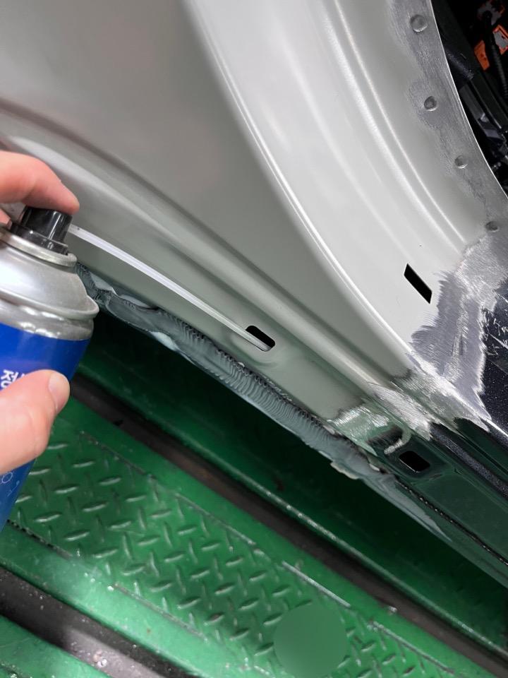

KakaoTalk_20230713_142507035.jpg1차 실란트 도포.
내측도 1차 도포
2차 실리콘 도포. 비드형으로 순정과 비슷한 모양을 내줍니다.
KakaoTalk_20230713_142509389.jpg하단부도 비드형...(죄송합니다. 담배를 끊던지....ㅠ)
상단부 실러작업 완료

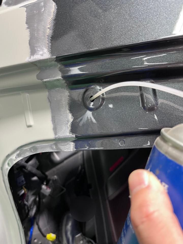

KakaoTalk_20230713_142510614.jpg실란트 작업 완료 후 맞대기용접한 부분 내측에 이너왁스 도포
손들어가는데는 다 해줍니다.
손이나 빨대가 안들어가도 근처에만 뿌려져도 퍼지는 특성이 있어서 녹방지에 효과가 있습니다.

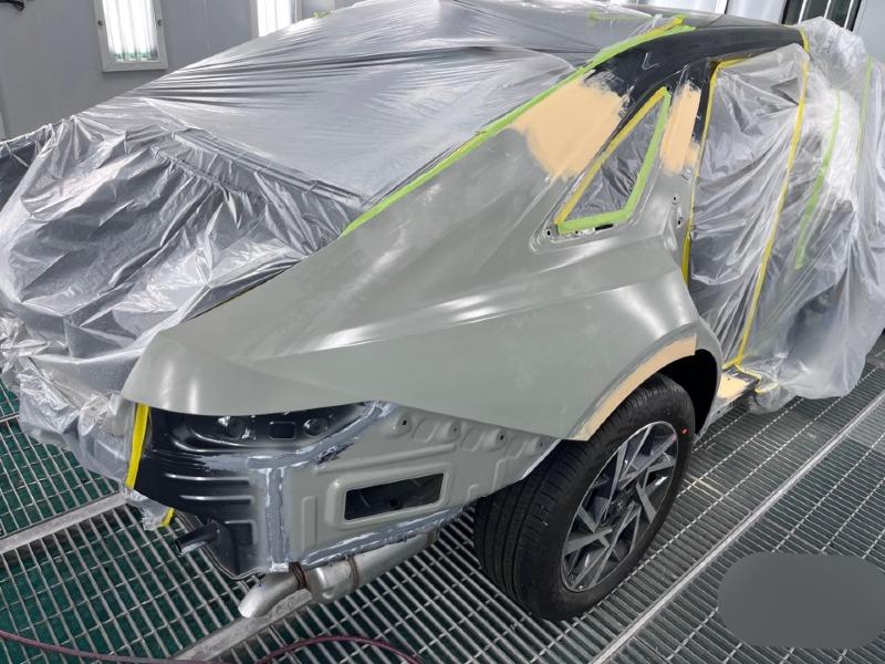

KakaoTalk_20230713_142512121.jpg도장 넘어가기전 청소. 아무리 덮고 싸고 조심해도 철가루들이 날리기 마련입니다 ㅠ
KakaoTalk_20230713_142513082.jpg퍼티 및 전처리 작업중
도장 완료 및 파츠 조립중

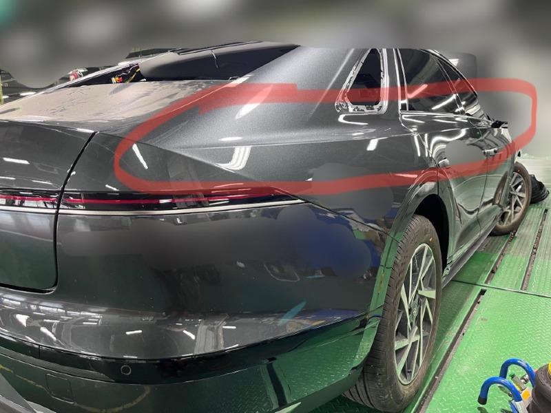

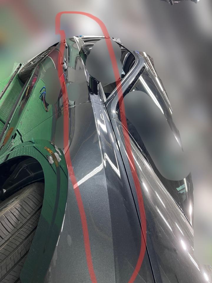

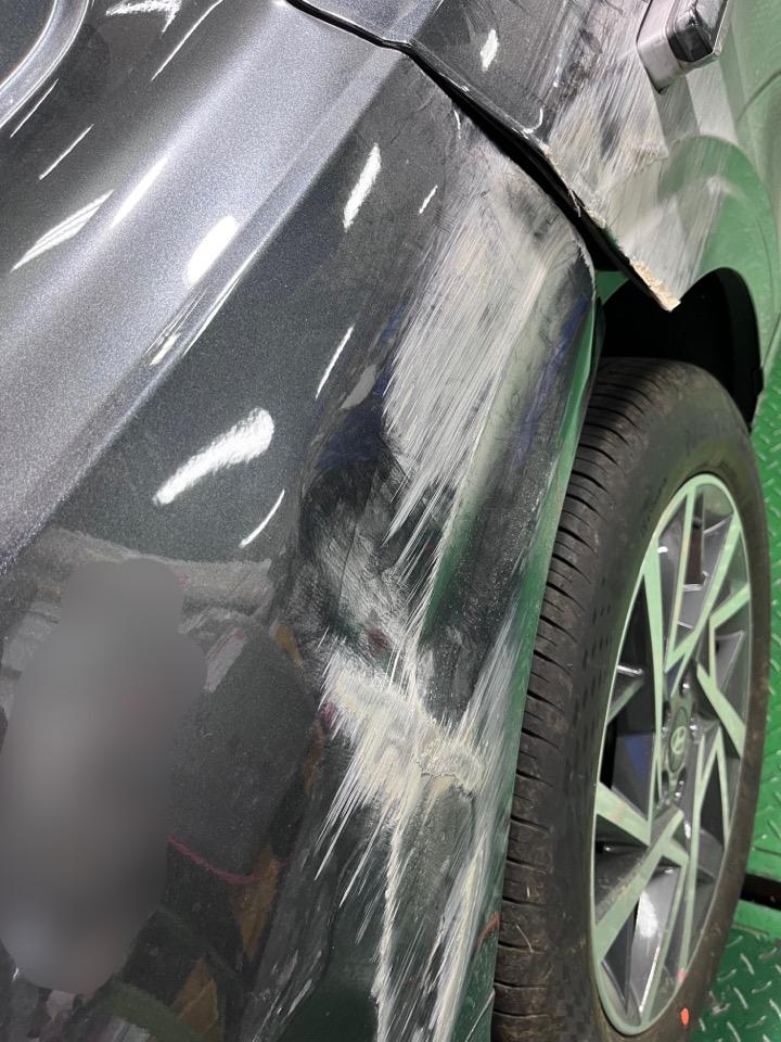

이번차량의 캐릭터라인은 굴곡이 크고 강렬한 편이라 조금이라도 틀어지면 보기 싫습니다 ㄷㄷ
KakaoTalk_20230713_142515243.jpg전체적으로 잘 맞습니다.

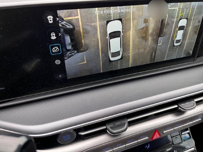

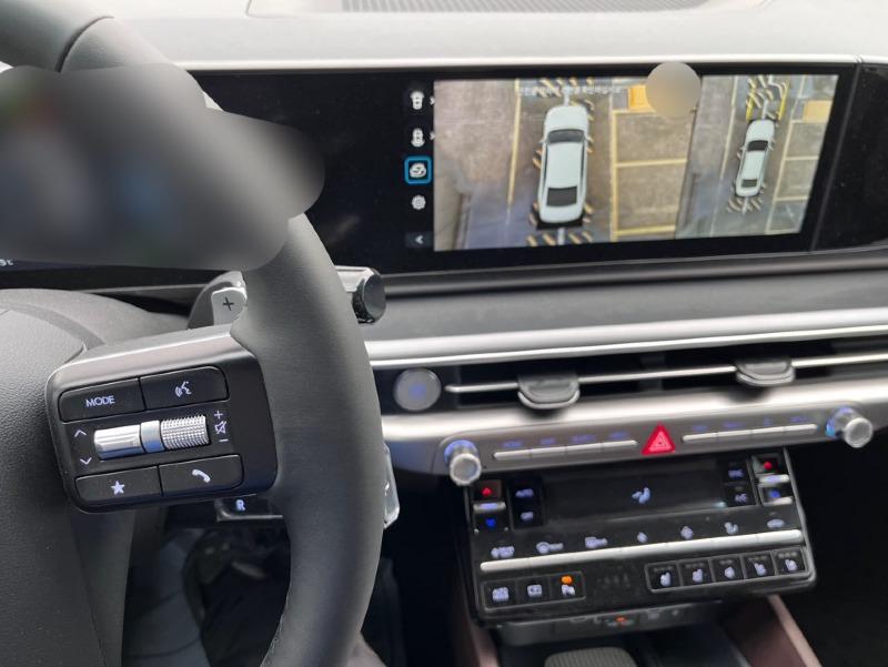

프론트캐리어 교환 및 전방레이더 교정작업
조립중..
조립 완료 후 테스트중입니다.
여러 요철로 저속 비틀림주행 테스트중
일명 덜덜이 ㄷㄷ 잔요철 테스트주행

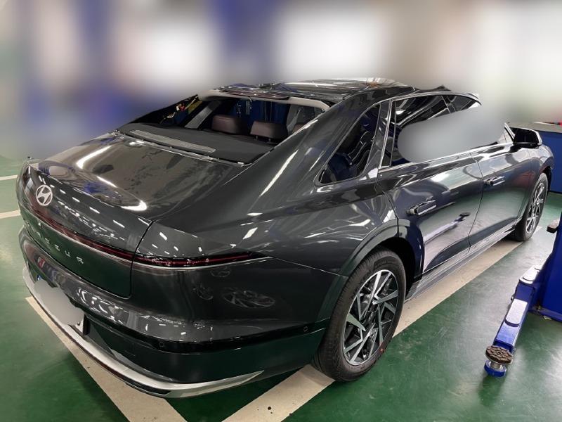

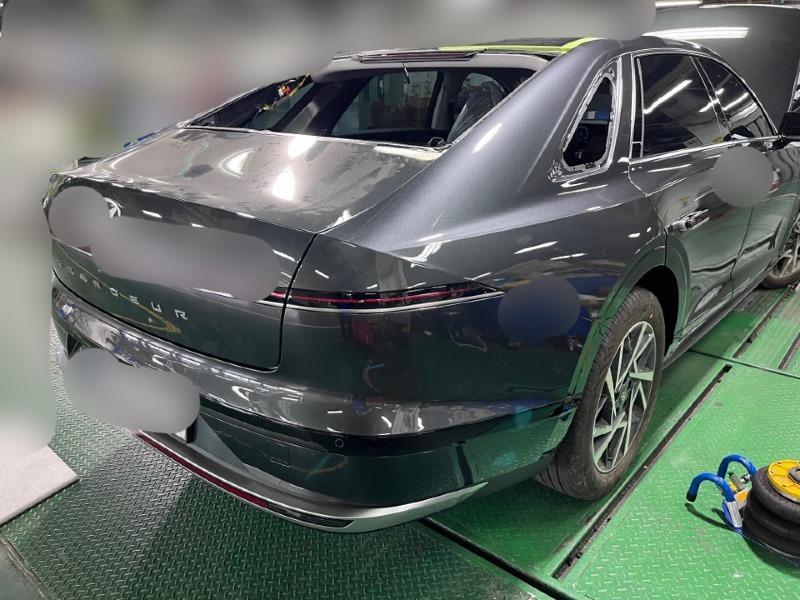

조립 완료
KakaoTalk_20230713_160931047_03.jpg조립 완료

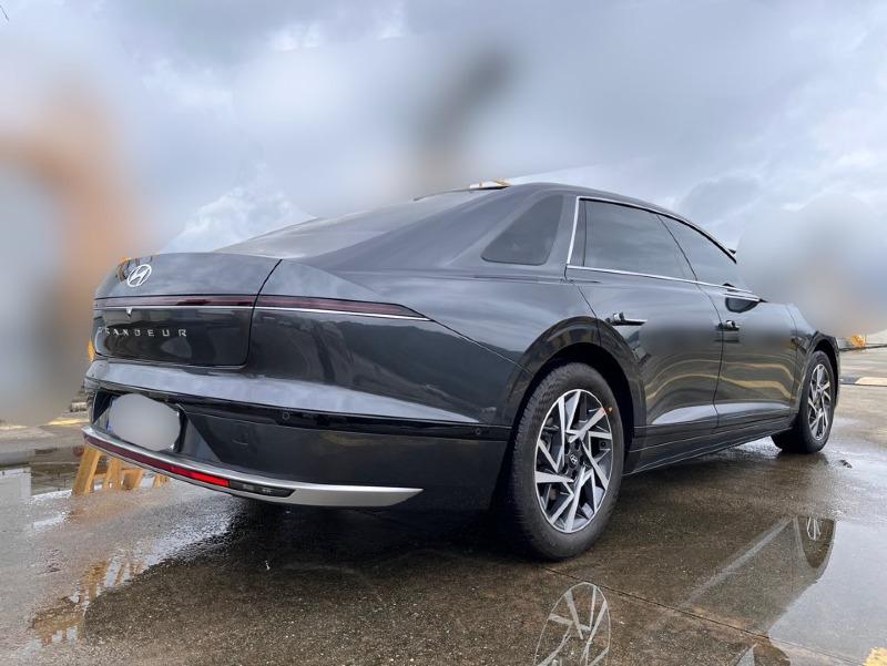

KakaoTalk_20230713_161002717.jpg조립 완료. 모든 작업 완료 후 시운전 다녀왔습니다. 신차컨디션과 동일. 세차 후 출고
