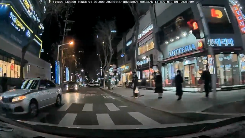

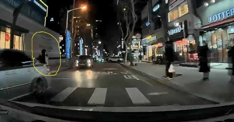

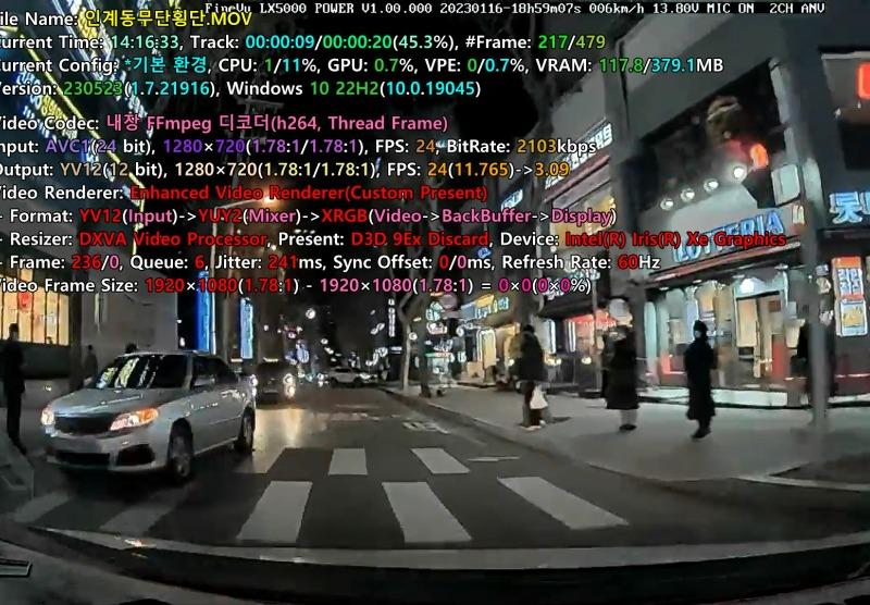

아래 사진이 해당 영상에서 227프레임 인데, 이 타이밍에 반대차선에 가려졌던 무단횡단자가 블랙박스에 나타나는 타이밍입니다. 물론 앞서 말씀드렸다시피 블랙박스 영상은 운전자보다 오른쪽에 그리고 앞에서 찍습니다. 운전자 쪽에서는 안보이겠죠?
차량 프레임 덧씌워서 AI로 만들면 좋겠지만 그건 제가 출장가서 찍어야되고 이래저래 시간많이 들어서 넘깁니다.....
<227프레임 무단횡단자 등장>
<횡단보도 반개 넘기전 217프레임>

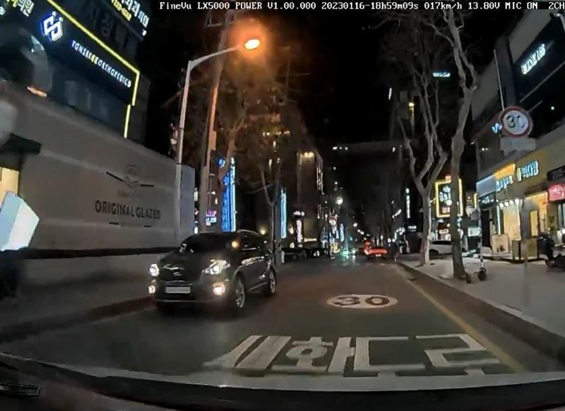

사고 순간의 속도를 확인하기 위해 기준점은 횡단보도로 잡았습니다.
간혹 블랙박스에 GPS장치가 내장되어 속도를 기록해주는 제품들이 있는데 1Hz라.... 1초당 1번 위치 찍는거라 부정확합니다..
자동차는 빠르기에 1초단위로 찍으면 워프 비스무리하게 찍히는거죠.
블랙박스 상에서는 17km/h ~ 6km/h ~ 21km/h 로 속도가 계속 바뀌는데 영상 계속 돌려봐도 영상속 차량 움직임에는 별 차이가 없는 속도라 그냥 블랙박스에 찍힌 속도는 갖다 버리겠습니다.  원래 차량 속도 측정하려는 GPS장치는 최소 10Hz 짜리 0.1초 단위로 찍어야 어느정도 신뢰성 있는 자료가 나옵니다.

앞에 227프레임과 217프레임 사이에 이동거리는 2.5m고 24프레임 영상에서 10프레임 동안 2.5m 이동했으니
(227-217)/24= 0.416666666666666초 네요.
속도는 V=D/S 니까
(2.5m / 0.41666s) * 3.6 =  21.6km/h 나옵니다.
<261프레임 무단횡단자 충격>
261프레임과 227프레임까지 시간을 보면 (261-227)/24 =  1.416초 나옵니다.
공주시간 0.7초 빼면 0.716초 나오겠네요.
블박차량이 0.716초 내로 21.6km/h의 속력에서 정지를 할 수 없다면 무과실인거고
아니면 과실생깁니다. 뭐 흔히들 말하는 전방주시태만이겠죠?

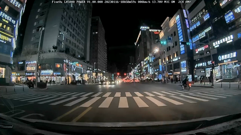

사고 판단에 있어서 차량이 정상적인 신호에 진행하였고 보행자가 비정상적인 신호에 진행한것도 큰 부분을 차지함으로 보여 추가 분석 해봤습니다.
차량 좌회전 신호 받았다는 사진

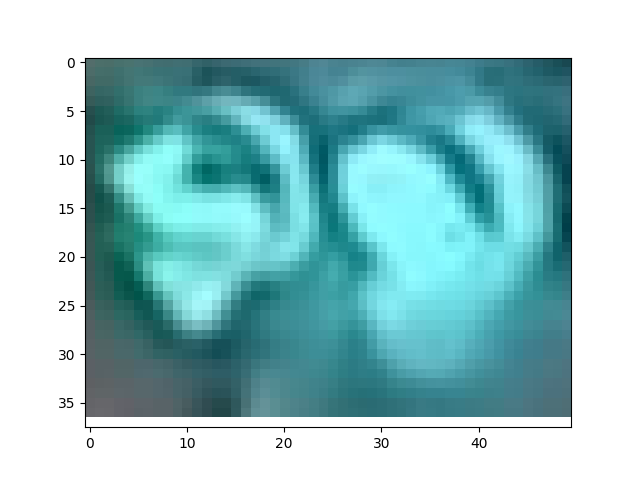

분석이미지.png분석결과.png신호등 이미지의 색상을 5가지로 클러스터링 한 결과
색상rgb
[94, 189, 196]
[60, 139, 147]
[255, 254, 255]
[134, 236, 240]
[44, 102, 105]
색상 비율은
[0.14947368 0.31842105 0.02631579 0.21105263 0.29473684] 기본 녹색으로 함유다량입니다.
이는 초록색 좌회전 신호를 받아 정상주행했음을 명확하게 알수 있습니다.
<차량 횡단보도 진입시 보행자 신호 사진>

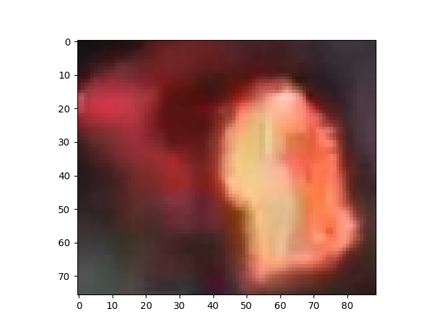

색상rgb
[104, 36, 34]
[232, 123, 91]
[158, 56, 55]
[239, 179, 134]
[63, 42, 42]
0.24793022 0.11812537 0.14207569 0.12034299 0.37152572] 붉은색 계열이 압도적임으로
이는 보행자 신호가 정지신호였다는것을 알수 있습니다. 즉 무단횡단자입니다.
