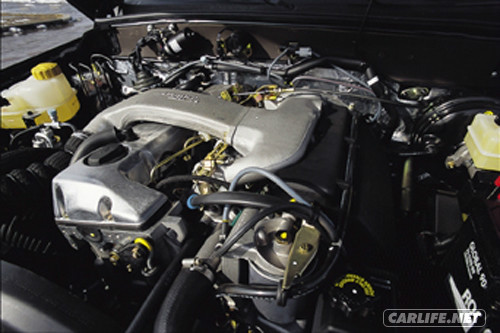

"플린저(연료 분사장치) 내부 직경을 0.5mm 늘린다" 였습니다.
그게 무슨 대단한거냐고 물으시는분들이 계실텐데, 당시 쌍용의 디젤엔진은 플린저라는 기계식 펌프로 연료 분사량을 조절했습니다. 이것의 내부 직경을 늘리면 연료 분사량도 그만큼 늘어나고.. 출력도 당연히 올라가는거죠.
132마력, 29.5토크.

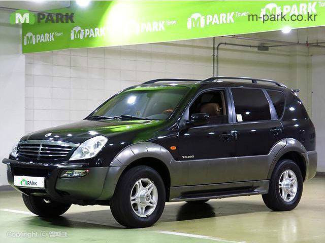

일단 급한불이라도 꺼야하는만큼 쌍용은 플린저 내부 직경을 0.5mm 늘린 'OM662 D29STP'엔진을 2002년 하반기에 데뷔시켰습니다. 어디에 얹었냐구요?
전 차종 적용도 아니고(...) 뉴코란도와 렉스턴의 최상위 트림(290SR, RX290)에만 얹었습니다 ㄷㄷ;;

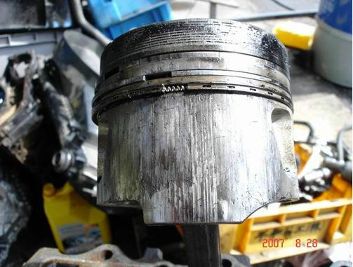

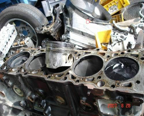

그건 바로 오버히트...
위에서 언급했듯이 플린저 내부 직경을 넓히면 자연히 출력이 올라가는데, 물론 엔진의 열도 기하급수적으로 증가합니다.
쌍용도 이를 알고 커넥팅 로드를 비롯하여 피스톤부의 강성을 보강했지만..정작 문제는 다른곳에 있었습니다.
팬클러치를 120마력형과 똑같은걸 쓴겁니다. 얘는 기계식 팬으로, 전자식과 달리 능동적이질 못합니다.
그래서 10만km를 채우지 못하고 3번실린더가 마멸되는 차량들이 생겨나기 시작했습니다.
물론, 다 그런건 아니고 가혹주행조건의 차량들이나 튜닝을 거친 차량들에 한해서 일어난 부분입니다만, 100만km 무보링을 자랑했던 쌍용차의 자존심을 사정없이 긁어놓았죠.
